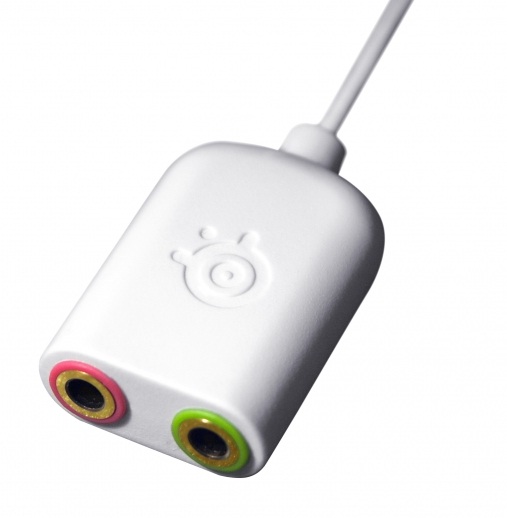

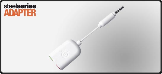

phuzazaa
21/01/2012 18:14:15
ตัวนี้เลยครับ น่าจะทำมาเพื่อจุดประสงค์นี้โดยเฉพาะเลยล่ะ :D
มันชื่อว่า SteelSeries Mobile Device Adapter
รู้สึกว่าร้านที่พันทิพงามจะมีขายนะครับ ตามที่ลิ้งนี้ได้เลย
http://www.fpsthailand.com/forum/viewtopic.php?f=44&t=2804" title="http://www.fpsthailand.com/forum/viewtopic.php?f=44&t=2804">http://www.fpsthailand.com/forum/viewtopic.php?f=44&t=2804

pongkrit03
21/01/2012 21:17:14
โอ้ววว ขอบคุณคุณ phuzazaa มากเลยครับ ตัวนี้แหละใช่เลย ตะกี้ผมเช็คดู มันเรียกว่า Mobile Device Adapter เหมือน SteelSeries จะเป็นเจ้าแรกที่คิดทำตัวนี้ขึ้นมานะครับ เพราะผมค้นดูเจ้าอื่นยังไม่มีใครทำ adapter เฉพาะแบบนี้ออกมา ห่ะๆ แถมบอกแหล่งซื้อให้ด้วย ขอขอบคุณงามๆคับ
นี่คำอธิบาย โดนใจมาก เสียดายราคาแพงไปหน่อยตั้ง 890 บาทแน่ะ (อีกนิดนึงถอย k75 มาได้เลยนะเนี่ย) ถ้าซัก 300 บาทก็น่าจะดี แต่ยังไงก็จะซื้อล่ะ
The Steelseries Mobile Device Adapter was designed for mobile devices like the iPhone, BlackBerry, iPod touch and other devices and allows the use of any standard PC headset with 3.5 mm plugs for phone calls, VoIP, games, music and more.
และก็ขอบคุณพี่ Montree อีกครั้งนะครับที่คอยมาดูแลครับ ^-^
