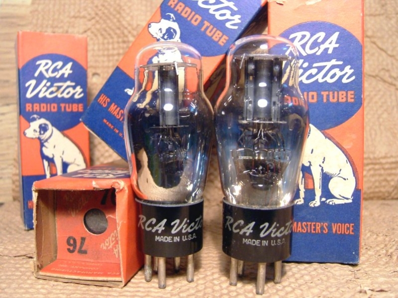

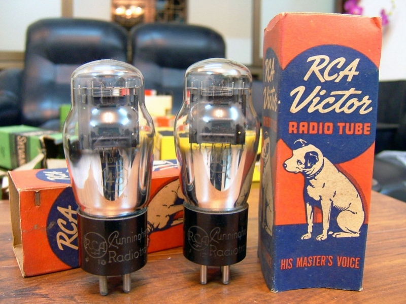

เอ้าเลิกเครียดแล้วมาโม้กันต่อดีกว่า จะได้สมกะที่เป็นเซียนหลอดขี้โม้อย่างที่เค้ากล่าวหาหน่อย 5555
เมื่อหลายวันก่อน ช่วงที่ความลับเรื่องหลอด6SG7สามารถนำมาใช้แทน6N1Pได้ถูกสะกิดและเปิดเผยโดยคุณหมอเอ๋และลุกลามไปอย่างต่อเนื่องนั้น ผมได้ขอให้ทางคุณJEMMAสุดหล่อช่วยสั่งหลอดเบอร์นี้เข้ามาอย่างเงียบๆให้เพื่อทดลองกับน้องMinuteทั้งตัวLowและHigh Gainครับ
หลอดตัวนี้คือ 6CG7/6FQ7 RCA Clear Top / Side Getter (D-Shape) ที่เซียนหลอดฝรั่งมันชอบโม้ว่าแจ่มที่สุดในเบอร์นี้แล้วจ้า หน้าตามันก็เป็นอย่างในรูปนี่แหละ
ความคิดเห็นที่ : 62
kanit106
25/06/2010 23:23:34
อันนี้เป็นรูปหลอดที่ว่าแบบไม่มีกล่องครับ เป็นหลอดที่หน้าตาดูสวยดีมีชาติตระกูลมากๆครับ ราคาก็ไม่ถูกเลยเหมือนกันแต่ก็ไม่แพงบ้าเลือดเหมือนพวก6DJ8หรือ12AX7ครับ
ตั้งแต่ได้มาก็ยังไม่เคยฟังเลยเพราะแอมป์ถูกเอาไปเร่ร่อนกระชับพื้นที่อยู่ตามภูมิประเทศอยู่ครับ 5555 แต่คิดว่าเร็วนี้คงจะกลับใาให้ทดสอบได้ครับ
ความคิดเห็นที่ : 63
kanit106
25/06/2010 23:37:52
จากเท่าที่พี่jackcarverได้ทดสอบในเบื้องต้นไปแล้วในแอมป์รุ่นHigh Gainอยู่สองสามยี่ห้อก็พบว่ามันเป็นทางเลือกที่น่าสนใจมากเพราะเหตุผลหลายประการ
- อย่างแรกเลยคือเกนมันต่ำกว่าหลอด6N1Pที่ติดเครื่องมาทำให้ช่วงการใช้งานของโวลุ่มกว้างขึ้น
- สองคือมันหาหลอดมาเปลี่ยนเล่นได้ง่ายกว่าเยอะและพอหาข้อมูลแนวเสียงได้ไม่ยาก
- ราคาไม่แพงจนเกินไป

ถามคุณคณิตอีกทีครับ ขอรูปตัวอย่างหรืออธิบายอีกทีครับว่า โลโก้ RCA รุ่นเก่าเป็นยังไงครับไอ้ที่เป็นต้วผอมๆสูงๆ นี่แบบเก่าหรือเปล่าครับ
ความคิดเห็นที่ : 73
kanit106
26/06/2010 21:08:39
ตัวหนังสือทรงสูงแบบสองหลอดขวาจะเก่ากว่าแบบทรงเตี้ยจตุรัสทางซ้ายครับพี่

26/06/2010 22:08:38
พี่บอยครับ
ลืมบอกไปว่าโลโก้ที่เก่าที่สุดก็ตือแบบที่อยู่บนหลอด6SN7ของพี่นั่นแหละครับ ถ้าอยู่เดี่ยวๆดวงใหญ๋ๆบนหลอดนี่อายุหลอดอาจไม่ต่ำกว่า50-60ปีได้เลยครับ
แต่ช่วงหลังมักจะเอาไปใช้ประกอบกะโลโก้รุ่นใหม่ๆแบบที่เห็นบนหลอดClear Topของผมในคห.62

logo RCA เก่าๆ ผมนึกว่าเป็น RCA Victor รูปน้องหมานะเนี่ย ขอบคุณสำหรับข้อมูลด้วยครับ
ความคิดเห็นที่ : 188
kanit106
29/06/2010 10:29:55
ถ้าโลโก้ที่พิมพ์บนหลอดผมไม่เคยเห็นมีรูปหมาครับ รูปหมาน่าจะอนู่บนแผ่นเสียงมากกว่าครับ

http://i9.photobucket.com/albums/a100/low_fidelity2100/RCA_Victor_Box.jpg
เนี่ยครับอยูบนหลอด ผมเคยมี และก็ หายไปแล้ว Y-Y

ส่วนมากจะอยู่บนกล่อง แต่ก็มีบางรุ่นที่อยู่บนหลอดครับ RCA Cunningham บางกล่องก็จะมีรูปครับ อย่าง 380 ผมกล่องขาด ก็มีรูปน้องหมา ครับ
รูปแรกกล่องของหลอดเบอร์ 45
http://www.natubes.com/data/images/product/large_221.gif
กล่องของเบอร์ 76
http://www.natubes.com/data/images/product/large_611.gif

ก่อนนอนคืนนี้ เอารูปหลอดอีกเบอร์ที่หมอเอ๋ leenawat_sri ให้ยืมมาลองนะครับ เมื่อเย็นได้โอกาสเอามาลองซะหน่อย ลองกันสามคู่คือ คู่ซ้ายมือ 6GU7 กลางและขวาเป็นของที่ผมมีอยู่แล้วคือ 6CG7 Rca Clear top side D และ Sylvania Black Plate Top getter ครับ
ลองเพลงเดียวเพราะไม่ค่อยมีเวลา สรุปสั้นๆนะครับ 6CG7 ก็ดีนะครับ ผมไม่ทราบราคาแต่คาดว่าคงไม่แพง แนวเสียงโปร่งดีทำนองเดียวกับ 6CG7 แต่เนื้อเสียงกลางบางกว่า เบสยังสู้ไม่ได้(แต่มีนะครับ) ปลายแหลมก็ไปได้ไกลดี แต่รู้สึกยังหลบๆอยู่นิด ถ้าราคาไม่แพงก็เป็นตัวเลือกที่ดีอีกตัวครับ เกนพอๆกับ 6CG7 ครับ คือต่ำกว่าหลอดสต๊อกน่าจะใช้กับหูความไวสูงอื่นๆได้ดีกว่า ในชุดนี้ผมก็ยังชอบ RCA ครับ (ความชอบส่วนตัวนะครับ) ถึงเบสมันจะน้อยกว่า Sylvania หน่อยนึงแต่เสียงกลางพอดีกับผม Sylvania มันเดินหน้านิดๆครับ พอดีผมไม่ค่อยคุ้นเท่าไร

แต่สมดุลดีกว่า
3.หลอด 6N1P-EV(Novosibirsk)ยังคงความเป็นแนวจิ๊กโก๋แบบ
หลอดรัสเซีย แต่ลดความจัดจ้านกว่าข้อ 1 มาก (ได้มาจากพี่ Jackcarver)
4.หลอด RCA clear-top side-O (ได้มาจากพี่ JEMMA)ความจัดจ้าน
ลดลงกว่า ข้อ 3.ลงมาอีก กลางก็ดีกว่า เบสไม่กระแทกกระทั้นเท่า
แต่ก็ยังมีเบสอยู่ครับ
5.หลอด RCA 6GU7 เสียงหลบๆ เบสน้อย กลางใช้ได้ เมื่อใช้เป็นหลอด
หน้าของ Minute แต่ถ้าเอาไปใช้ภาคพรีใน DAC ซึ่งลองอัดไฟไปที่
230V+ เสียงจะไม่หลบ กลางดี แต่เบสน้อยเหมือนเดิมครับ

หมายเหตุ..หลอด RCA เสียงดีครับ แต่ง่วงไปหน่อยสำหรับผม แต่ถ้าเอาไปใช้กับ UL น่าจะเข้ากันมากๆ ครับ แต่ถ้าเอามาใช้กับ Triode ผมชอบหลอดรัสเซียมากกว่าครับ เบส...กระแทกดี
