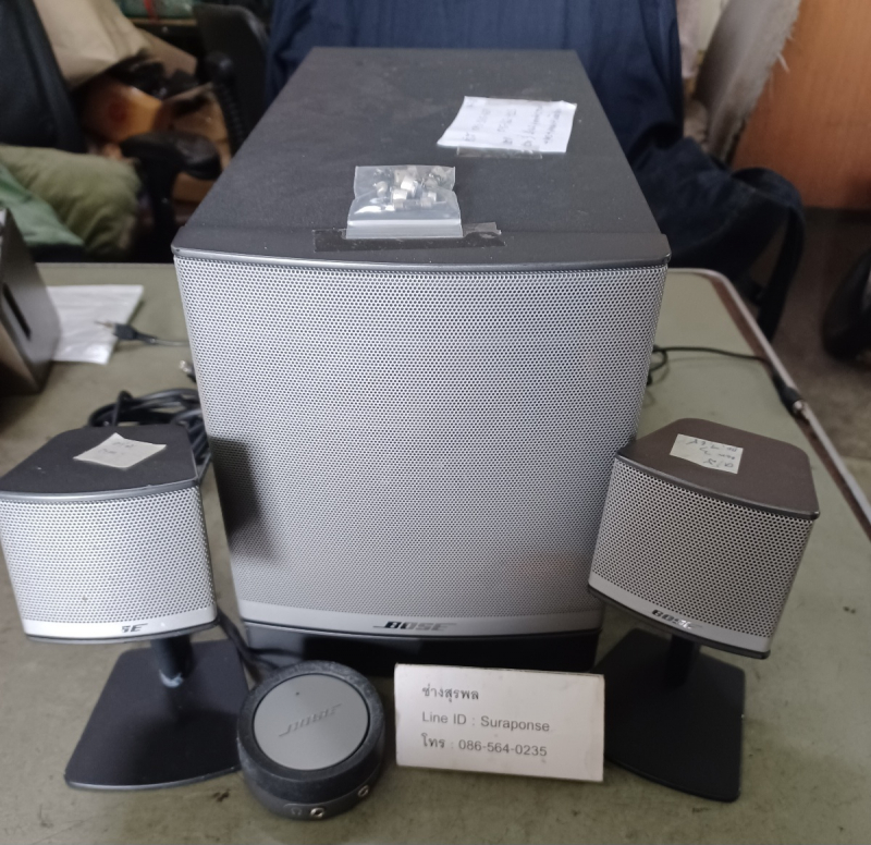

ซ่อม BOSE Companion3 Series II เสร็จไปอีกเครื่อง
      เครื่องนี้เข้ามาซ่อมด้วยอาการ ไฟเข้าเปิดเพาเวอร์สวิตช์แล้ว ไฟสีส้มบนคอนโทรลพอดติด เมื่อแตะเพื่อเปิดเครื่อง ไฟก็เปลี่ยนเป็นสีเขียวได้ แต่ติดจางๆ และเครื่องไม่ดัง อาการนี้ถือว่าเป็นอาการประจำตัว อาการหนึ่งที่พบบ่อยของเครื่องรุ่นนี้ สาเหตุจริงๆเสียจากภาคจ่ายไฟ ได้ตรวจซ่อมจนเสร็จเรียบร้อย เครื่องดังขึ้นมาได้ แต่ยังดังเบามาก ต้องทำการซ่อมอาการดังเบาต่อ จนดังขึ้นมาปกติ ถ้าเราป้อนสัญญาณอินพุตเข้าที่คอนโทรลพอด
     แต่ถ้าป้อนสัญญาณเข้าที่หลังตู้เบส เสียงจะเบากว่าที่คอนโทรลพอดประมาณ สัก 20% จึงต้องทำการซ่อมอาการนี้ต่อจนเรียบร้อยหมด และได้เปลี่ยนอะไหล่ป้องกันอาการเสียที่จะตามมาอีกในระยะเวลาอันสั้น เพื่อทำให้เครื่องใช้ต่อไปได้ทนขึ้นหลายๆปี ไม่ต้องนำกลับมาให้ช่างซ่อมอีก
     เครื่องนี้ลูกค้าคิดว่าอาการเสียเกิดจากคอนโทรลพอดเสีย จึงซื้อคอนโทรลพอดมาเปลี่ยนใหม่ อาการเสียก็ยังคงเหมือนเดิม เท่ากับว่าซื้อเสียเงินเปล่า
     ในฐานะช่างที่ซ่อมเครื่องรุ่นนี้มาเกือบ 100 เครื่อง คอนโทรลพอดมีโอกาสเสียน้อยมาก ส่วนใหญ่จะเสียในแผงวงจรทั้งสิ้น

ภายใต้สติ๊กเกอร์นี้ จะมีสกรูยึดอยู่ 3 ตัว ถ้าช่างที่ไม่ระวัง จะสร้างความเสียหายให้กับสติ๊กเกอร์ดังรูปที่วงกลมให้ดู เสียดายเครื่องแทนลูกค้าครับ เครื่องราคาเป็นหมื่น ต้องมีตำหนิเพราะการทำงานของช่างที่ไม่ระวัง เสียหาย ฉีกขาด ทั้งๆที่เราสามารถทำได้ โดยไม่ทำให้สติ๊กเกอร์เสียหาย ผมทำมาตลอด แทบจะไม่ทิ้งร่องรอยการซ่อมไว้เลย
ช่างสุรพล
23/11/2021 11:07:58
สติ๊กเกอร์ภายหลังที่ถอดเครื่องซ่อม ควรมีสภาพเหมือนเดิมเช่นนี้ ไม่ควรฉีกขาด หรือ แตกเสียหาย ผมทำมาตลอด ถ้าไม่สังเกตจริงๆ จัะไม่รู้ว่าเครื่องนี้ผ่านการเปิดสติ๊กเกอร์เพื่อถอดแผงวงจรออกมาซ่อม

ช่างสุรพล
08/11/2023 23:31:13
ซ่อมโบส คอมพาเนียน3 (BOSE Companion3) รุ่นแรก ไฟ 100V เสร็จอีกเครื่อง
    เครื่องนี้ ลูกค้าจากเขตลาดกระบัง กทม. นำเครื่องมาส่งซ่อมด้วยตนเอง อาการเสีย คือ ถ้าป้อนสัญญาณเสียงเข้าที่หลังเครื่อง เสียงเบามาก แต่ถ้าป้อนที่ตัวคอนโทรลพอด เสียงดังในระดับปกติ และขณะมีเสียงเบส เสียงออกแตกๆ แพร่ดๆ (ดังแหบๆ)
    ได้ทำการตรวจเช็คซ่อม พบว่ามีอุปกรณ์เสีย กระจายกันไปตามอาการเสีย หลายตำแหน่ง จึงทำการเปลี่ยนอุปกรณ์เพื่อซ่อมตามอาการเสีย และได้เปลี่ยนอะไหล่เพิ่มเติม เพื่อป้องกัน อาการเสียอันจะเกิดขึ้นได้ในอนาคตอันใกล้ เครื่องจะได้ใช้ได้ทนไปอีกนาน ไม่ต้องซ่อมบ่อยๆ
     ค่าซ่อมเหมาจ่าย 2300 บาท รับประกันการซ่อม 3 เดือน
    ผมช่างสุรพล รับซ่อมเครื่องเสียง  BOSE เป็นบางรุ่น เช่น Companion ,Media Mate ,M2 และ SoundLink Mini1,2 ติดต่อโทร 08-6564-0235 ไลน์: suraponse ร้านเอสอี อยู่ที่เตาปูน บางซื่อ กทม.หากท่านไม่สะดวกจะนำเครื่องส่งซ่อมด้วยตนเอง ก็ใช้บริการไปรษณีย์ หรือบริษัทขนส่งเอกชนได้
#ซ่อมโบสคอมพาเนียน
#ซ่อมโบสซาวด์ลิ้งก์มินิ
#ซ่อมBOSECompanion #ซ่อมBOSESoundLinkMini
ความคิดเห็นที่ : 81
ช่างสุรพล
08/11/2023 23:32:04
ซ่อมโบส คอมพาเนียน3 ซีรี่ย2 (BOSE Companion3 Series II) เสร็จอีกเครื่อง
     ระยะนี้จะมีเครื่องโบสคอมพาเนียน 3 เข้ามาให้ซ่อมติดๆกันหลายเครื่อง เมื่อซ่อมเสร็จก็ไม่มีเวลาจะโพสต์ วันนี้พอจะมีเวลา จึงมาโพสต์
     เครื่องนี้ ลูกค้าจากหัวหมาก กทม.นำส่งเครื่องซ่อมด้วยตนเอง แจ้งว่าเครื่องเสีย เก็บไว้นาน 4-5 ปีมาแล้ว เนื่องจากหาที่ซ่อม ที่ไว้ใจไม่ได้ จึงเก็บเครื่องไว้ก่อน เร็วๆนี้เพิ่งได้อ่านโพสต์ผม ในเว็บบอร์ดมั่นคงเก็ดเจต จึงได้พบว่าผมมีประสบการณ์ในการซ่อมรุ่นนี้มาก จึงนำมาให้ซ่อม
     อาการเสีย คือ เสียบไฟเปิดสวิตชเพาเวอร์หลังเครื่องแล้ว ไฟสีส้มที่คอนโทรลพอดไม่ติด กดแตะเปิด เพื่อให้ไฟเปลี่ยนเป็นสีเขียวไม่ได้ เครื่องจึงไม่ทำงาน อาการเหมือนไฟไม่เข้า แต่ความจริงไฟเข้า แต่วงจรจ่ายไฟต่ำ ไม่ทำงาน ไฟสีส้มจึงไม่ติดไปด้วย สาเหตุหลักๆ ที่ทำให้เครื่องชำรุด มาจากน้ำยาจากแคปปาซิเตอร์ ที่ไหลออกมา ไปกัดทำลายวงจร และตัวอุปกรณ์ที่อยู่ใกล้ๆเสียหาย
     เมื่อทำการเปลี่ยนอุปกรณ์ที่เป็นต้นเหตุในอาการเสียแล้ว เครื่องก็กลับมาใช้งานได้ แต่ได้ทำการเปลี่ยนอุปกรณ์เพิ่มเติม เพื่อป้องกันอาการเสียที่จะตามมาในอนาคตอันใกล้ไปด้วย เพื่อลูกค้าจะได้ใช้เครื่องทนขึ้น ไม่ต้องซ่อมบ่อยๆ
     หลังจากเครื่องเปิดปิดได้แล้ว เวลาหมุนวอลลุ่ม มีเสียงดังแคร๊กลั่น จึงต้องแจ้งลูกค้า ว่าต้องซ่อมคอนโทรลพอดด้วย (เข้าใจว่าของเก็บไว้นานเกิน ไม่ได้ใช้ จึงเกิดอาการ)
     จากปรัชญาการซ่อมแบบนี้ ทำให้ผมคิดค่าซ่อมแบบเหมาจ่าย 2300 บาท+ ค่าซ่อมคอนโทรลพอด 500 บาท รับประกันงานซ่อม 3 เดือน (ส่วนใหญ่ในช่วงรับประกัน ไม่มีใครเคลม เครื่องใช้ได้เป็น 2 ปี หรืออาจจะนานกว่านี้ เพราะผมเพิ่งจะรับซ่อมรุ่นนี้ มาประมาณ 2 ปีเศษ เลยยังไม่รู้ว่า ใช้ทนแค่ไหน)

ซ่อม โบส คอมพาเนียน3 ซีรี่ย์2 (BOSE Companion3 Series II) เสร็จไปอีกเครื่อง
     เครื่องนี้ ลูกค้าที่อำเภอบ้านโป่ง จ.ราชบุรี ได้คุยกันนานเป็นเดือนแล้ว ว่าจะส่งมาให้ซ่อม ตอนนำมาส่งไม่ได้นัดก่อน ผมติดธุระอยู่ต่างจังหวัด จึงรบกวนฝากไว้กับข้างบ้าน นำเครื่องคอมพาเนียน20 และซาวด์ลิ้งก์รีโวฟพลัส มาพร้อมกันด้วย
     เครื่องนี้มีประวัติส่งบ.อัศวโสภณแล้ว เขาคืนแจ้งว่าไม่มีอะไหล่แล้ว ลูกค้าจึงนำส่งบริษัทรับซ่อมแถวพุทธมณฑลสาย 5 แล้วซ่อมไม่สำเร็จ(นานเท่าใดไม่ทราบ ลูกค้าจึงไปรับเครื่องคืน) ปรากฏว่าสติ๊กเกอร์ปิดรูสกรู 3 ตัว ยับเยินมาเลย สกรูยึดแผ่นปริ้นต์พร้อมปลอกรองหายไป 2 ชุด นอกจากนี้ ยังมีร่องรอยดัดแปลงวงจรผิดจากโรงงานไปอีก
     สภาพเครื่องที่รับเข้า ไฟไม่เข้าไปแล้ว จึงเปิดเครื่องไม่ได้ ต้องรื้ออุปกรณ์ส่วนเกินออกทั้งหมด แล้วทำกลับสภาพโรงงาน จากนั้นจึงจะซ่อมอาการเสีย ถ้าเครื่องมีการดัดแปลงวงจรมาก่อน ผมจะมีชาร์จค่าซ่อมเพิ่ม ตั้งแต่ 500-1000 บาท ตามสภาพเวลาที่ต้องทำกลับคืนที่เดิม เครื่องนี้ คิด 600 บาท
    ได้ซ่อมภาคจ่ายไฟจนกลับมาใช้งานได้ และทำการเปลี่ยนอะไหล่ป้องกันอาการเสีย อาการอื่น อันจะเกิดขึ้นในอนาคตอันใกล้ไปด้วย ลูกค้าจะได้ใช้เครื่องได้ทนนาน
    ค่าซ่อมเหมาจ่าย 2300 + ค่าแรงเพิ่ม 600 บาท รับประกันงานซ่อม 3 เดือน

ช่างสุรพล
18/07/2025 14:42:53
ซ่อม โบส คอมพาเนียน3 ซีรี่ย์2 (BOSE Com0anion3 Series II) ไฟ 100V เสร็จอีกเครื่อง
      เครื่องนี้ ลูกค้าในกทม. นำเครื่องส่งซ่อมด้วยตนเอง ทีแรกแจ้งว่าไฟเข้า แต่แตะเปิดเครื่องไม่ได้ พอต่อลองเครื่อง พบว่าไฟไม่เข้า จึงลองเปิดเครื่องดูอาการเสียอื่นๆไม่ได้
     เมื่อถอดเครื่องเช็ค พบว่า ฟิวส์ขาด (คาดว่าลูกค้าคงเผลอเสียบไฟผิด ไม่ผ่านหม้อแปลง) หลังจากไฟเข้า ไฟสีส้มที่บนคอนโทรลพอดติดสีส้ม แตะเปิดแล้ว ไฟไม่ยอมเปลี่ยนเป็นสีเขียว จึงเปิดเครื่องไม่ได้ วงจรจ่ายไฟต่ำมีปัญหา พอซ่อมเปิดเครื่องได้ พบว่ามีเสียงดังออกมาแต่ดังเบา และแตะปิดเครื่องบนคอนโทรลพอด ไฟเปลี่ยนเป็นสีส้มแล้ว แต่เครื่องไม่ดับ ยังคงมีเสียงอีก ต้องไปซ่อมวงจรส่วนนี้ต่ออีก สรุป เครื่องนี้ มีอาการเสียซ้ำซ้อนหลายอาการมาก เข้าใจว่าคงเสียนานแล้ว แต่เก็บเครื่องไว้นาน ไม่ได้ซ่อม น้ำยาในแคปปาซิเตอร์ที่รั่วออกมา จึงไปกัดทำลายวงจรต่างๆ หลายวงจร
      ค่าซ่อมเหมาจ่าย 2300 บาท รับประกัน 3 เดือน
