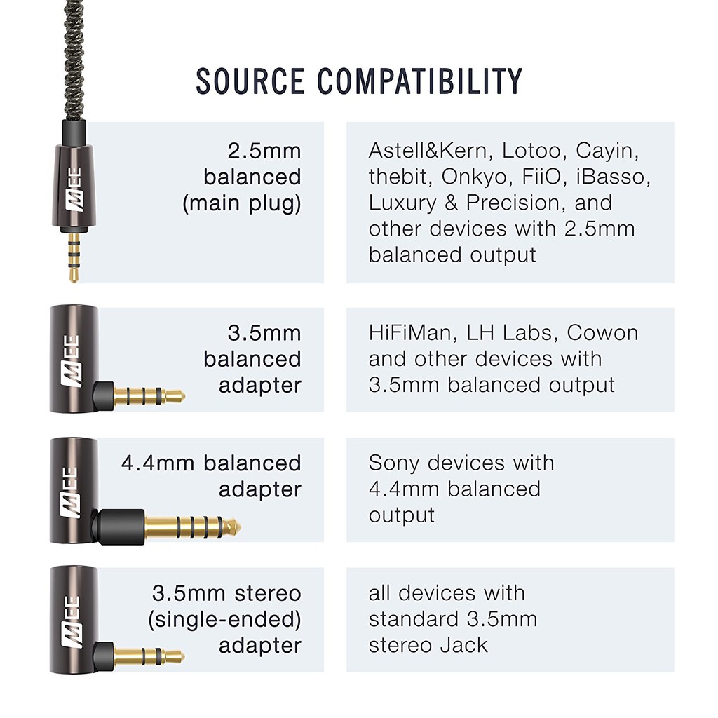

อยากทราบโครงสร้างการเชื่อมสาย aux
แบบ 3.5 to 2.5 หน่อยครับ ว่าเชื่อมแบบไหน สายไหนไปขั้วไหน กรณีทำเองถัก 4 นะครับ และก็แบบ 4 pole ทั้งสองข้างนะครับ
ลองทำเองแล้วต่อหูฟังfulldizeออกข้างซ้ายข้างเดียวตลอดครับ //มือใหม่ครับผม

เพิ่มเติมข้อมมูลครับ
https://cf.shopee.com.my/file/e9d6c130b87e6fe0376e882a69b17ade

ถ้าเอาหัว 3.5mm 4 Pole TRRS ไปเสียบเข้ารู 3.5 unbalance 3 Pole TRS แล้วเสียงจะออกมาแค่ข้างเดียวเท่านั้นนะ
เพราะขั้ว G ของรู 3.5mm 3 Pole TRS มันจะแตะกับ L- หรือ R- แค่จุดเดียวเท่านั้นครับ
