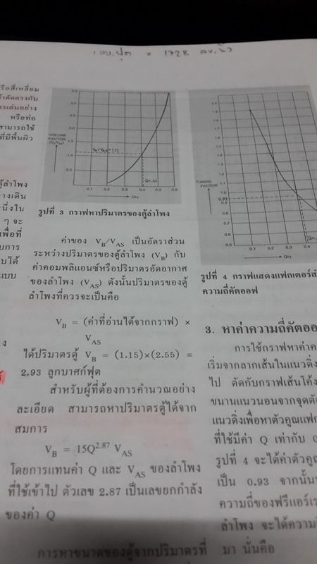

ทำให้อยากรำลึกความหลังเลย สมัยวัยรุ่น เคยฟิตมาก ไปซื้อหนังสือเล่มนี้มา
นั่งอ่าน นั่งคำนวน แล้วก็ตัดสินใจไปซื้อไม้กับลำโพงมาต่อเอง
ผลลัพธ์ น่าพอใจทีเดียว คู่นี้ยังใช้ในชุดดูหนังอยู่ในปัจจุบันเลยคับ จริงๆมันดีเพราะซื้อชุดคิดจาก magnet มา แค่มาต่อตู้เองแค่นั้นเอง เด๋วนี้มานั่งมองๆ สมัยนั้นทำได้ไง(วะ)
