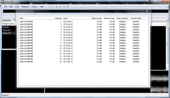

สำหรับการเล่น HDCD ด้วย WMP ตัวใหม่ๆ หรือ foobar+hdcd_decoder มันจะไม่บอกอะไรเลยว่าเป็น HDCD หรือเล่นกลับในระดับ 20 บิต เว้นแต่อาจจะสังเกตได้ว่าคุณภาพดีขึ้น (จากระดับความละเอียด 16 บิตเป็น 20 บิต) .. ถ้าสังเกต(ด้วยหู)ออกนะครับ
ทีนี้เราจะรู้(ด้วยตา)ได้ไงว่าแผ่นนั้นๆ เป็น HDCD จริง ไม่ใช่แค่สกรีนหลอกผู้บริโภค หากใช้ foobar+hdcd_decoder ให้คลิกที่ ขวาที่หัวแถบ Audio CD จากนั้นเลือก "Audio CD" contents > Utilities > Scan for HDCD tracks ครับ

แต่ผมฟังแล้วมันระเอียดขึ้นมากนะดนตรีมีความสมจริง ผมแค่สงสัยว่าทำไมมันยังขึ้นว่าอ่านcdปกติแล้วถ้าสแกนมันจะขึ้นว่าอะไรครับถ้าเป็นhdcd เพราะผมเคยสแกนแล้วมันขึ้นมาเป็นโค้ดไรก็ไม่รุ

ทั้งหน้าต่าง HDCD Scan Results บ่งชี้ว่า แทร็ก 01 ถึง แทร็ก 16 มีการกล้ำรหัสตามแบบ HDCD ครับ (เพราะถ้าแผ่นนั้นๆ หรือแทร็กใดๆ ไม่ใช่ HDCD จะไม่ขึ้นแสดงผลอย่างรูปข้างบนครับ)

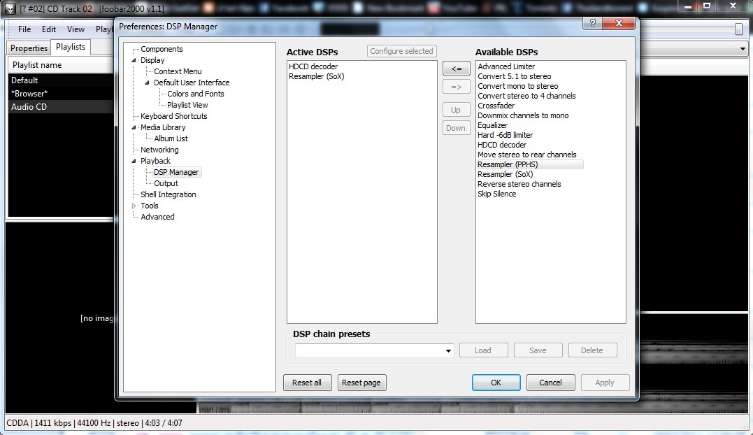

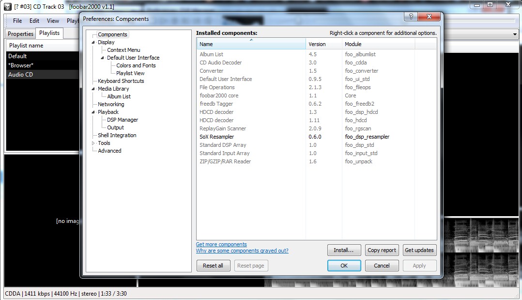

เผอิญเพิ่งเห็นจากความคิดเห็นที่ 15 ว่าคุณ PooH ติดตั้ง hdcd_decoder สองตัวไว้ คือ version 1.3 และ 1.11 อันที่จริงใช้แค่ version 1.11 ก็พอครับ
เกร็ดเพิ่มเติม ว่างๆ ลองกดปุ่ม Get updates บ้างก็ดีนะครับ เผื่อ Component มีรุ่นปรับปรุงใหม่ foobar จะโหลดและติดตั้งให้เอง
ส่วนรูปในความคิดเห็นที่ 14 ปรกติแล้วเขาจะไม่มีอะไรอยู่ใน Active DSPs เลยนะครับ เขาว่ากันว่าเพื่อ'ความพิสุทธิ์' ^__^
