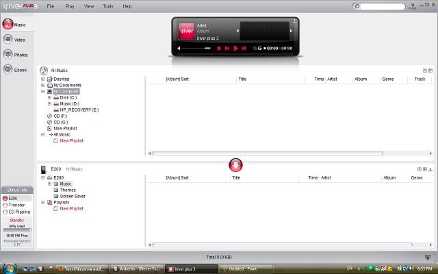

ทำตามนี้เลยจ้าาาา ไม่รู้เหมือนกับ .FLAC รู้เปล่านะ
ขั้นแรก เสียบ USB แล้วเปิดโปรแกรม iriver3 มาตามรูปแรกเลยครับ
E200 ช่ายไหมครับ

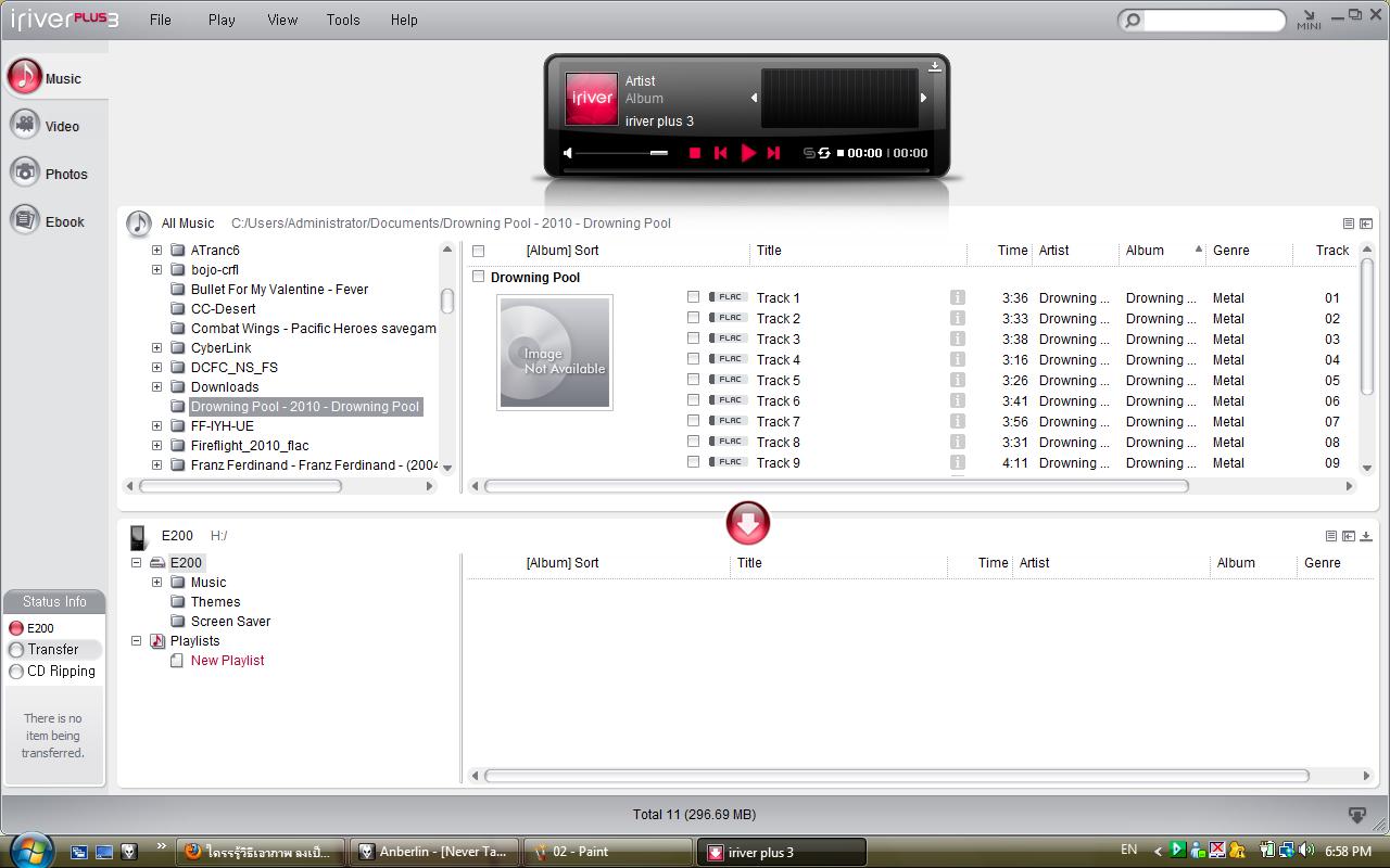

ต่อมาเลือกเพลงหรืออัลบัมไหนก็ได้ที่จะทำการ ถ่าย ไปยังเครื่องเล่น E200
ตามภาพผมเลือกเพลงที่อยู่ใน My Documents และเลือกอัลบัม Drowning Pool

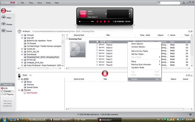

-o-[B]on[D]-o-
10/05/2010 19:08:34
IP : 183.89.58.202
แล้วคลิ๊กขวาที่เพลงที่เราจะใส่รูปครับ แล้วเลือก Property

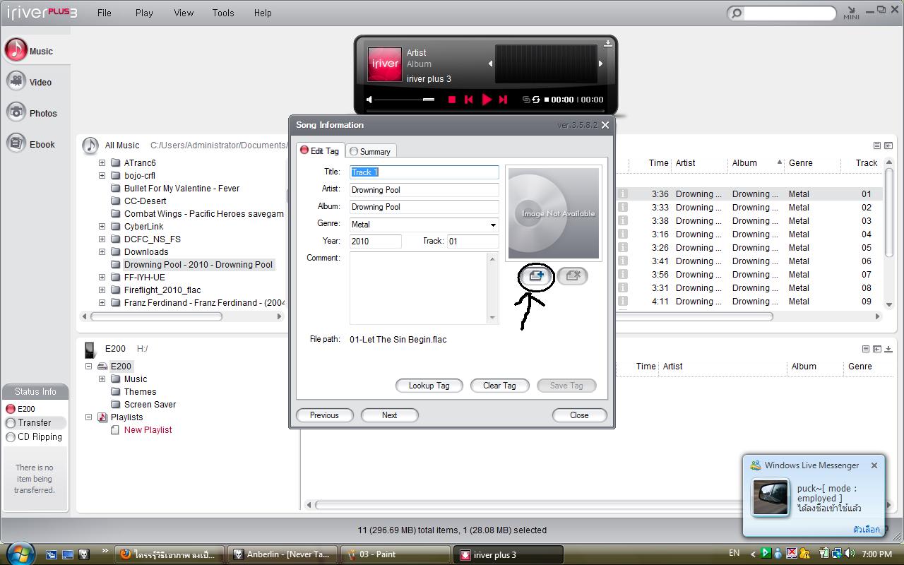

-o-[B]on[D]-o-
10/05/2010 19:10:31
IP : 183.89.58.202
ต่อไปเลือกตัวนี้ครับผม มันคือการใส่ภาพลงไปครับ

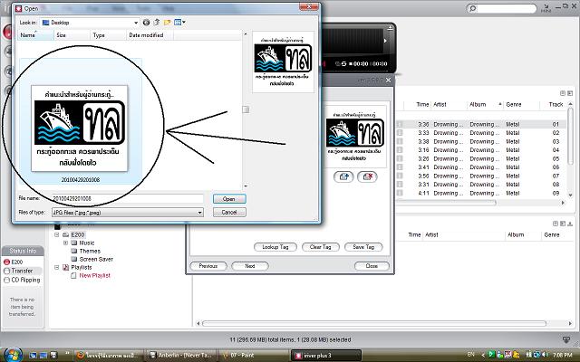

IP : 183.89.58.202
ต่อไปเลือกภาพที่ต้องการจะใส่ลงในเพลงนั้นเลยครับ

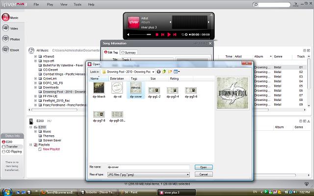

-o-[B]on[D]-o-
10/05/2010 19:13:02
IP : 183.89.58.202
เมื่อเลือกภาพแล้วกด open เส็ดแล้ว
ต่อไปก็กดที่ save tag เลยครับ

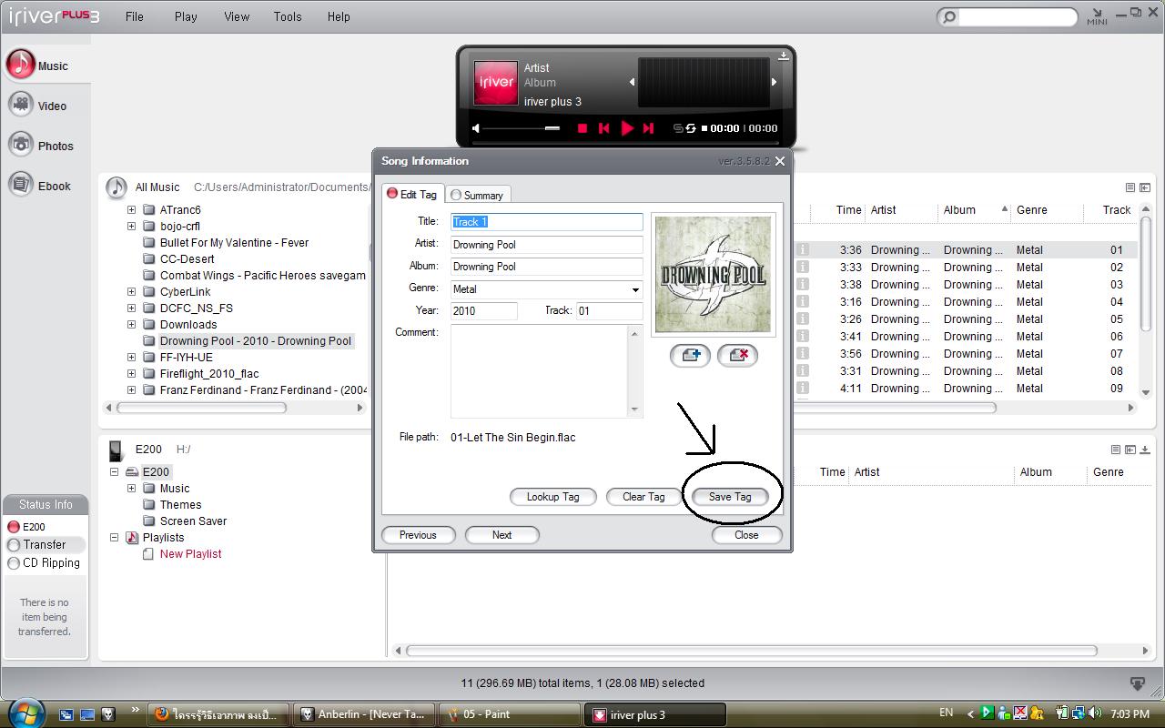

-o-[B]on[D]-o-
10/05/2010 19:14:58
IP : 183.89.58.202
พอกด Save Tag แล้วผลที่ได้สังเกตตรงบริเวณหน้าชื่อเพลงครับ
มันจะเป็นรูปภาพขึ้นมา
นั้นก็คือ เพลงนั้นมีภาพใส่เข้าไปเรียบร้อยแล้วครับ
