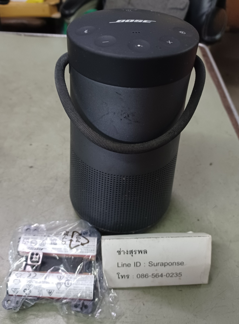

ซ่อม โบส รีโวลฟ์พลัส (BOSE Revolve Plus) เสร็จไปอีกเครื่อง
     เปิดร้านวันที่ 2 มค. 67 หลังจากหยุดไป 3 วัน ลูกค้านำเครื่องมาส่งซ่อมด้วยตนเองจากภาคใต้ แจ้งว่าหากเสร็จเร็ว ก็จะนำกลับไปด้วยเลยในวันรุ่งขึ้น
     อาการเสียที่พบ คือ กดปุ่มเปิดเครื่องแล้ว ไม่มีไฟดวงใดติดขึ้นมาเลย พอเสียบอแด๊ปเตอร์เข้าไป ไฟสีส้มติดแป๊บหนึ่ง สักครู่เปลี่ยนเป็นไฟสีแดงกระพริบถี่ๆ แล้วสั่งงานอะไรไม่ได้เลย
      ได้ถอดเครื่องออกมาเช็คซ่อม พบว่าวงจรชาร์จ ไม่ทำงาน หลังจากจัดการวงจรชาร์จเสร็จแล้ว ปรากฏว่าแบตเตอรี่มีปัญหาอีก จึงต้องทำการเปลี่ยนแบตไปด้วย คราวนี้เมื่อชาร์จแบตก้อนใหม่จนติดไฟเขียวแล้ว เครื่องก็กลับมาใช้ได้ปกติเหมือนเดิม จึงแจ้งลูกค้า ให้เข้าไปรับเครื่องคืนได้ตอนเย็นวันนั้นเลย
     ค่าซ่อมเหมาจ่ายอยู่ที่ 1400 + เปลี่ยนแบต 2 ก้อน 600 รวม 2000 บาท

ซ่อม โบส ซาวด์ลิ้งก์รีโวล์ฟพลัส (BOSE SoundLink Revolve Plus) เสร็จไปอีกเครื่อง
     เครื่องนี้ ลูกค้าจาก อ.ลำลูกกา จ.ปทุมธานี แต่มีที่ทำงานใกล้ร้าน จึงนำเครื่องส่งให้ซ่อมด้วยตนเอง อาการเสียที่พบ คือ กดเปิดเครื่องแล้วไม่มีไฟดวงใดติดขึ้นมาเลย แม้เสียบอแด๊ปเตอร์เข้าไปชาร์จแล้ว ก็เหมือนเดิม
     ได้ถอดเครื่องออกมาเช็ค พบว่า มีไอซีไหม้บริเวณจุดต่อรับไฟชาร์จจากจานฐานชาร์จ เพียงใช้แหนบเขี่ยเบาๆไอซีก็หลุดออกโดยง่าย แต่เส้นลายวงจรก็หลุดติดมาด้วยทุกเส้น ที่ขาไอซีบัดกรีอยู่ อะไหล่ตัวนี้ไม่มีเปลี่ยน แถมลายวงจรไหม้ขาดเกินกว่าจะเยียวยา จึงต้องปล่อยทิ้งไว้อย่างนั้น และหันไปซ่อมวงจรชาร์จแบตจากช่องเสียบไมโครยูเอสบีแทน เมื่อซ่อมได้ เครื่องกลับมาทำงานอีกครั้ง แต่การชาร์จแบต ต้องเปลี่ยนวิธีตามที่กล่าวมาแล้ว จึงจะชาร์จได้ แบตเตอรี่ยังดีอยู่ จึงไม่ได้เปลี่ยนให้
     ค่าซ่อมเหมาจ่าย 1400 บาท รับประกัน 3 เดือน

ซ่อม โบส ซาวด์ลิ้งก์รีโวล์ฟพลัส (BOSE SoundLink Revolve Plus) เสร็จอีก   เครื่อง
     เครื่องนี้ ลูกค้าจาก อ.น้ำโสม จ.อุดรธานี ส่งเครื่องผ่านไปรษณีย์มาให้ซ่อม อาการเสียที่พบคือ กดเปิดเครื่องแล้ว ไม่มีไฟดวงใดติดเลย เสียบอแด๊ปเตอร์เข้าไป มีไฟสีแดงติดกระพริบถี่ๆ
     เมื่อถอดเครื่องมาตรวจเช็คซ่อม พบว่า วงจรชาร์จแบตมีปัญหา หลังจากซ่อมจนเครื่องกลับมาเปิดได้เหมือนเดิมแล้ว
     ทำการเช็คแบต ไม่มีไฟค้างอยู่ วัดไฟแบตแต่ละก้อน พบว่าเสีย จึงเปลี่ยนแบตทั้ง 2 ก้อน ความจริงแบตเตอรี่รุ่นนี้ จะมาเป็นแพ มีแบต 2 ก้อน+ วงจร bms บัดกรีขา 8 จุดของเดิมออก แล้วนำแพแบตชุดใหม่ใส่ตำแหน่งเดิมได้เลย เพียงแต่มันแพง เกือบ 2 พันบาท ผมจึงไม่ได้เปลี่ยนทั้งชุด จะเปลี่ยนเฉพาะแบต 2 ก้อนเท่านั้น ราคาเหลือเพียง 600 บาท
     ค่าซ่อมเหมาจ่าย 1400 บาท +ค่าเปลี่ยนแบต 2 ก้อน 600 บาท รับประกัน 3 เดือน
     เครื่องนี้ ลูกค้าจาก อ.ธัญบุรี จ.ปทุมธานี นำเครื่องส่งซ่อมด้วยตนเอง อาการเสียที่พบคือ กดเปิดเครื่องแล้ว ไม่มีำฟดวงใดติดเลย เสียบอแด๊ปเตอร์เข้าไป ไฟยังคงไม่ติดเหมือนเดิม
     เมื่อถอดเครื่องมาตรวจเช็คซ่อม พบว่า วงจรชาร์จแบตมีปัญหา หลังจากเปลี่ยนอะไหล่เข้าไป เครื่องกลับมาเปิดได้เหมือนเดิม
     ทำการเช็คแบต ยังมีไฟค้างอยู่ในระดับปกติ จึงชาร์จแบตจนขึ้นไฟเขียวได้ จึงไม่ได้เปลี่ยนแบต
     เครื่องนี้ ลูกค้าจาก อ.บางคล้า จ.ฉะเชิงเทรา ส่งเครื่องผ่านขนส่งเอกชนมาให้ซ่อม อาการเสียที่พบคือ กดเปิดเครื่องแล้ว ไม่มีไฟดวงใดติดเลย เสียบอแด๊ปเตอร์เข้าไป ก็ยังไม่มีไฟติดเหมือนเดิม คล้ายไฟไม่เข้าเครื่อง

16
     เครื่องนี้ ลูกค้าจากเขตสวนหลวง กทม.นำเครื่องส่งซ่อมด้วยตนเอง พร้อมกับซาวด์ลิ้งก์มินิ1 อีกตัว
      ได้ถอดเครื่องออกมาเช็คซ่อม พบว่าวงจรชาร์จ ไม่ทำงาน หลังจากจัดการวงจรชาร์จเสร็จแล้ว ปรากฏว่าแบตเตอรี่มีปัญหาอีก จึงจำเป็นต้องเปลี่ยนแบตไปด้วย (เปลี่ยนเป็นเซลล์ 2 ก้อน ไม่ได้เปลี่ยนทั้งแพ) คราวนี้เมื่อชาร์จแบตก้อนใหม่จนติดไฟเขียวแล้ว เครื่องก็กลับมาใช้ได้ปกติเหมือนเดิม

ซ่อมโบส ซาวด์ลิ้งก์รีโวล์ฟพลัส ( BOSE Soundlink Revolve Plus) เสร็จไปอีกเครื่อง
      ผมไม่ได้โพสต์ลงมานานหลายเดือนแล้ว เพราะไม่มีเวลา มีงานซ่อมโบสเข้ามาให้ซ่อมอย่างต่อเนื่อง ซ่อมอยู่คนเดียว เวลาเจอเครื่องที่ติดปัญหา ก็จะดึงเวลาซ่อมเครื่องอื่นตามไปด้วย บางเครื่องก็ต้องรออะไหล่จากเมืองนอก ทำให้งานล่าช้าออกไปอีก ปกติจะซ่อมเครื่องภายใน 3 วัน ส่วนใหญ่จะเสร็จตามเวลานี้ แต่ก็มีบ้างที่ต้องรออะไหล่ หรือเครื่องเสียแปลกๆ แล้วหาสาเหตุไม่เจอ ต้องใช้เวลาซ่อมนานขึ้น
      เครื่องนี้ ลูกค้าจาก อ.บ้านโพธิ์ จ.ฉะเชิงเทรา ส่งผ่านขนส่งเอกชนมาให้ซ่อม ส่งเฉพาะเครื่องมา อแด๊ปเตอร์ไม่ส่งมาด้วย ความจริงในฐานะช่าง อยากบอกว่า ถ้าลูกค้าส่งอแด๊ปเตอร์ไปด้วย จะได้เช็ค ความพร้อมในการใช้งานของเครื่องไปด้วยกัน บ่อยครั้งหลังจากซ่อมเครื่องเรียบร้อยและส่งกลับคืนให้ลูกค้าแล้ว มีปัญหาตามมาหลังจากใช้ไฟจากแบตที่ชาร์จเต็มก่อนส่งเครื่องคืนลูกค้าหมด ลูกค้าไม่สามารถชาร์จไฟเข้าเครื่องได้ หลังจากถามประวัติ และดูรูปที่ส่งให้ พบว่า ตัวอแด๊ปเตอร์ของลูกค้ามีปัญหาเอง อาจจะไม่ใช่ของแท้ เป็นของโทรศัพท์มือถือ ซึ่งกระแสชาร์จและสายชาร์จไม่เหมาะสมกับเครื่องโบส จึงเกิดปัญหาตามมา หลังจากแนะนำให้แก้ไข ก็ใช้งานได้ปกติ ซึ่งถ้าหากลูกค้าส่งไปพร้อมเครื่อง ผมจะเช็คให้ทีเดียว
      เครื่อรีโวล์ฟพลัส เครื่องนี้ เมื่อหยิบมาจะถอดซ่อม พบว่ามีรอยแกะเครื่องถอดสกรู และมีร่องรอยการซ่อมมาแล้ว แต่ซ่อมไม่สำเร็จ เมื่อผมเช็ควงจรคร่าวๆ ผู้ที่ถอดซ่อม ไม่ได้ทำความเสียหายเพิ่มจากเดิมที่เครื่องเสียธรรมชาติ เครื่องนี้ ผมไม่ได้คิดค่าแรงเพิ่มจากค่าซ่อมปกติ
      อาการเสียที่พบคือ กดปุ่มเปิดเครื่องแล้ว ไม่มีไฟดวงใดติด พอเสียบอแด๊ปเตอร์ติดไฟสีแดงกระพริบถี่ๆ แล้วสั่งงานอะไรไม่ได้อีก ตรวจพบวงจรชาร์จ และตัวแบตเตอรี่มีปัญหา จึงต้องเปลี่ยน แบตเตอรี่ทั้งแพ (เปลี่ยนทั้งแพ มีแบต+ วงจร bms มาด้วยกัน)
      พูดถึงเปลี่ยนแบต คำถามที่พบบ่อยคือ ของแท้หรือไม่ แบตของแท้ราคาแพงกว่าแบตทดแทนหลายเท่าตัว แถมตัวแทนในบ้านเรา ไม่ขายให้ด้วย เคยมีลูกค้าส่งซาวด์ลิ้งก์มินิ2 ไปซ่อมที่ศูนย์ เปลี่ยนแบตก้อนใหม่ เขาคิดมา 4000 บาท อีก 3 ปีต่อมา ก็ส่งเครื่องมาให้ผมซ่อม
     ฉะนั้น แบตที่ผมนำมาเปลี่ยนให้ลูกค้า บอกได้เลย ว่าเป็นแบตทดแทน นำเข้าเองจากเมืองนอก แม้กระทั่งอะไหล่ที่ใช้ซ่อมเครื่อง ส่วนใหญ่ในบ้านเราไม่มีขาย ต้องนำเข้าจากเมืองนอกเกือบทั้งหมด
       ค่าซ่อมแผงวงจรเหมาจ่าย 1400+ค่าแบตเตอรี่แพใหม่ 1500 บาท รับประกันการซ่อม 3 เดือน

ซ่อมโบส ซาวด์ลิ้งก์รีโวล์ฟพลัส (Bose Soundlink Revolve Plus) เสร็จอีกเครื่อง
      เครื่องนี้ ลูกค้าอยู่แถวสะพานพระราม7 กทม. (ไม่ไกลจากที่ร้านนัก) นำเครื่องส่งซ่อมด้วยตนเอง อาการเสียที่พบคือ กดเปิดเครื่องแล้วไม่มีไฟดวงใดติด เสียบอแด๊ปเตอร์เข้าไป ติดไฟแดงกระพริบถี่ๆ
      อาการไฟแดงกระพริบถี่ๆ เป็นเออเร่อร์โค๊ดที่เครื่องฟ้องออกมา ว่าวงจรภายในเครื่องผิดปกติ แต่ไม่ได้บอกว่าเสียจุดไหน ลูกค้าส่วนใหญ่มักเข้าใจว่า แบตเตอรี่เสื่อม หรือเสีย คำถามที่ผมได้รับเป็นอันดับต้นๆ คือ ต้องการเปลี่ยนแบต ราคาเท่าไร ผมจะไม่ตอบคำถามนี้ตรงๆ เพราะสาเหตุที่เสียจริงๆ อาจจะไม่ใช่แบตเตอรี่เสียก็ได้ หรือเสียจากวงจรอื่น และแบตเสียด้วยในคราวเดียวก็ได้ ดังนั้นหากลูกค้าตั้งใจให้ผมเปลี่ยนแบตเตอรี่เลย ผมจะไม่รับงานนี้ เพราะเครื่องรุ่นนี้ ซ่อมยากตั้งแต่ต้องหาไขควงรูปดาว 5 แฉก (บ้านเราไขควงตัวนี้ ไม่มีขาย) หลังจากถอดเครื่องออกมาได้แล้ว หากไม่ระวัง จะสร้างความเสียหายให้สายแพ และอุปกรณ์ที่เกี่ยวข้องได้ง่าย หากจะเปลี่ยนแบตเตอรี่ ต้องบัดกรีถอนจุดบัดกรี 8 จุด หากไม่ระวัง ลายวงจรจะชำรุดได้ง่าย ดังนั้นหากไม่จำเป็นจริงๆ จะไม่ถอนจุดบัดกรี 8 จุดนี้เลย
       หลังจากถอดเครื่องเช็ค พบว่า วงจรชาร์จมีปัญหา ร่วมกับแบตตาย กระตุ้นไม่ขึ้น ในเครื่องนี้ จึงจำเป็นต้องเปลี่ยนแบตทั้งแพด้วย
       ค่าซ่อมแผงวงจรเหมาจ่าย 1400+ค่าแบตทั้งแพ 1500 รวม 2900 บาท รับประกัน 3 เดือน (แบตเตอรี่ ในบางครั้งอาจเสียเพียงก้อนเดียว ก็สามารถเปลี่ยนเฉพาะก้อนที่เสียออกได้ ราคาแบตคิดที่ 600 บาทเพิ่ม แทนที่จะเป็น 1500 บาท แต่ก็ไม่แน่ใจว่าจะใช้ไปได้อีกนานแค่ไหน)
