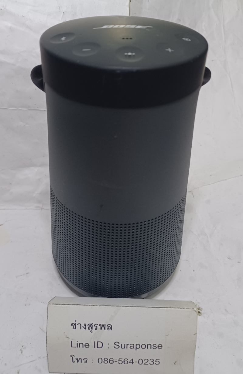

ซ่อมโบส ซาวด์ลิ้งก์รีโวฟพลัส (BOSE SoundLink Revolve +) เสร็จอีกเครื่อง
    เครื่องนี้ ลูกค้าแถวบางบัวทอง นนทบุรี ส่งผ่านบริษัทรับขนส่งมาให้ซ่อม อาการเสีย คือ กดเปิดเครื่องแล้วไม่มีไฟดวงใดติดเลย แม้ว่าจะเสียบอแด็ปเตอร์แล้ว ไฟก็ยังไม่ติดขึ้นมา คล้ายๆเครื่องไฟไม่เข้า อแด็ปเตอร์ไม่เสีย
     เครื่องรุ่นนี้มีหัวสกรูแบบพิเศษ ไม่เหมือนรุ่นอื่นๆ ปกติโบสทุกรุ่น มักจะใช้สกรูที่มีหัวที่เรียกว่า Torx ซึ่งเป็นดาว 6 แฉก แต่รุ่นนี้ หัวจะเป็นรูปดาว 5 แฉก ดังนั้นท่านไหนที่คิดจะแกะเครื่องรุ่นนี้ออกมา ท่านต้องหาไขควงหัว ดาว 5 แฉกให้ได้เสียก่อน จึงจะเปิดเครื่องได้
     เมื่อถอดเครื่องมาซ่อม พบว่าภาคจ่ายไฟเสีย เมื่อเปลี่ยนอุปกรณ์เข้าไป เครื่องก็กลับมาใช้ได้อีกครั้ง แต่เนื่องจากเครื่องเสียนาน ไฟในแบตไม่เหลืออยู่เลย หลังจากซ่อมเสร็จ ต้องชาร์จทิ้งไว้นานเกือบ 4 ชม.จนขึ้นไฟเขียวได้ แบตยังคงใช้งานได้อยู่ จึงไม่ได้เปลี่ยนให้ลูกค้า
    ค่าซ่อมเหมาจ่าย 1400 บาท รับประกันการซ่อม 3 เดือน

25/10/2024 01:42:11
ซ่อม โบส ซาวด์ลิ้งก์รีโวล์ฟพลัส (BOSE SoundLink Revolve Plus) เสร็จไปอีกเครื่อง
     เครื่องนี้ ลูกค้าในกทม. นำเครื่องส่งซ่อมด้วยตนเอง อาการเสีย คือ กดเปิดเครื่องแล้วไม่มีไฟดวงใดติด แม้เสียบอแด๊ปเตอร์เข้าไป ก็ยังไม่มีไฟดวงใดติด สรุปคือเปิดเครื่องไม่ได้
     ได้ถอดเครื่องออกมาตรวจเช็ค พูดถึงถอดเครื่อง รุ่นนี้ผมเจอเครื่องที่ส่งมาให้ผมซ่อม โดนทำลายหัวสกรู เป็นแนวตรง เพื่อจะใช้ไขควงแบนไขออก สกรูยึดด้านล่างมี 4 ตัว เวลาส่งเครื่องส่วนใหญ่จะเหลือเพียงตัวเดียว หัวสกรูรุ่นนี้ไม่เหมือนใคร เป็นหัวดาว 5 แฉก ต้องใช้ไขควงเฉพาะ (บ้านเรายังไม่เห็นมีขาย)
    ดังนั้น หากใครจะถอดเครื่องเพื่ออะไรก็แล้วแต่ ถ้าไม่มีไขควงหัวดาว 5 แฉก จะไม่สามารถไขออกได้เลย ในเครื่องไม่มีส่วนใด ที่ลูกค้าจะซ่อมเองได้ แม้แต่คิดจะเปลี่ยนแบตเตอรี่ ถึงเป็นช่างก็เถอะ การจะบัดกรีจุดต่อแพแบต 8 จุดกับแผ่นปริ้นต์ ยากแสนเข็ญ ส่วนใหญ่มักจะทำให้ลายวงจรเสียหาย ผมจึงอยากแจ้งให้ทราบว่า การซ่อมเครื่องรุ่นนี้ ควรให้ช่างมืออาชีพ ที่ชำนาญเฉพาะโบสรุ่นนี้จริงๆเท่านั้น จึงจะซ่อมสำเร็จ และเครื่องไม่บอบช้ำ
     เมื่อรื้อเครื่องออกมาซ่อม พบว่า วงจรชาร์จแบตมีปัญหา จึงทำให้เครื่องเปิดไม่ได้ ทำการเปลี่ยนอะไหล่เข้าไป เครื่องจคงกลับมาเปลี่ยนใช้งานได้อีกครั้งหนึ่ง
     ทำการเช็คแบต พบว่ายังมีไฟเหลืออยู่ในแบตตามเกณฑ์ จึงยังไม่ต้องเปลี่ยนแบต เสียบชาร์จทิ้งไว้ หลายชม. ไฟสีเขียวติดได้ ถือว่าแบตยังใช้งานได้
     ค่าซ่อมเหมาจ่าย 1400 บาท  แต่หากจำเป็นต้องเปลี่ยนแบต จะเปลี่ยนเป็นก้อนให้ 2 ก้อน จะคิดเพิ่ม 600 บาท แต่เครื่องนี้แบตดี ไม่ต้องเปลี่ยน รับประกัน 3 เดือน

     เครื่องนี้ ลูกค้าจาก อ.น้ำโสม จ.อุดรธานี ส่งเครื่องผ่านไปรษณีย์มาให้ซ่อม อาการเสียที่พบคือ กดเปิดเครื่องแล้ว ไม่มีไฟดวงใดติดเลย เสียบอแด๊ปเตอร์เข้าไป มีไฟสีแดงติดกระพริบถี่ๆ
     เมื่อถอดเครื่องมาตรวจเช็คซ่อม พบว่า วงจรชาร์จแบตมีปัญหา หลังจากซ่อมจนเครื่องกลับมาเปิดได้เหมือนเดิมแล้ว
     ทำการเช็คแบต ไม่มีไฟค้างอยู่ วัดไฟแบตแต่ละก้อน พบว่าเสีย จึงเปลี่ยนแบตทั้ง 2 ก้อน ความจริงแบตเตอรี่รุ่นนี้ จะมาเป็นแพ มีแบต 2 ก้อน+ วงจร bms บัดกรีขา 8 จุดของเดิมออก แล้วนำแพแบตชุดใหม่ใส่ตำแหน่งเดิมได้เลย เพียงแต่มันแพง เกือบ 2 พันบาท ผมจึงไม่ได้เปลี่ยนทั้งชุด จะเปลี่ยนเฉพาะแบต 2 ก้อนเท่านั้น ราคาเหลือเพียง 600 บาท
     ค่าซ่อมเหมาจ่าย 1400 บาท +ค่าเปลี่ยนแบต 2 ก้อน 600 บาท รับประกัน 3 เดือน

ซ่อม โบส ซาวด์ลิ้งก์รีโวล์ฟพลัส (BOSE SoundLink Revolve Plus) เสร็จอีก   เครื่อง
     เครื่องนี้ ลูกค้าจาก อ.ธัญบุรี จ.ปทุมธานี นำเครื่องส่งซ่อมด้วยตนเอง อาการเสียที่พบคือ กดเปิดเครื่องแล้ว ไม่มีำฟดวงใดติดเลย เสียบอแด๊ปเตอร์เข้าไป ไฟยังคงไม่ติดเหมือนเดิม
     เมื่อถอดเครื่องมาตรวจเช็คซ่อม พบว่า วงจรชาร์จแบตมีปัญหา หลังจากเปลี่ยนอะไหล่เข้าไป เครื่องกลับมาเปิดได้เหมือนเดิม
     ทำการเช็คแบต ยังมีไฟค้างอยู่ในระดับปกติ จึงชาร์จแบตจนขึ้นไฟเขียวได้ จึงไม่ได้เปลี่ยนแบต
     ค่าซ่อมเหมาจ่าย 1400 บาท รับประกัน 3 เดือน

ซ่อม โบส ซาวด์ลิ้งก์รีโวล์ฟพลัส (BOSE SoundLink Revolve Plus) เสร็จอีกเครื่อง
     ระยะหลังๆมานี่ งานเข้ามามาก จนไม่มีเวลาโพสต์ออกสื่อเลย แรกๆที่รับงานซ่อมโบส เพื่อทำให้ตัวเองมีงานทำ จะได้ไม่เหงา เพราะอยู่ในวัยที่รัฐบาลจ่ายเงินเดือนให้แล้ว เวลาทำงานเสร็จก็จะได้ความสุขจากตรงนี้ แต่เริ่มจะกลายเป็นความทุกข์บ้างแล้ว เพราะงานเข้ามามากเกินไป ทำอยู่คนเดียว ลูกค้าหลายท่านส่งงานให้ซ่อม ก็มักจะต้องการให้เสร็จไว แต่ช่างก็มีแค่ 2 มือ แม้ว่าจะซ่อมเก่งแค่ไหน ก็คงไม่เร็วกว่าการถอดประกอบเครื่อง มีโบสหลายรุ่น ที่เสียเวลารื้อและประกอบเครื่องมากกว่าเวลาซ่อมวงจรเสียอีก
      กลับมาเรื่องเครื่องรีโวล์ฟพลัสดีกว่า เครื่องนี้ลูกค้าอยู่ที่ อ.เมือง จ.นนทบุรี ส่งเครื่องผ่านไปรษณีย์ไทยมาให้ซ่อม อาการเสียที่ตรวจพบ คือ กดเปิดเครื่องแล้ว ไม่มีไฟดวงใดติดเลย หลังจากเสียบอแด๊ปเตอร์ ก็ยังคงไม่มีไฟติดเหมือนเดิม จึงเปิดเครื่องใช้งานไม่ได้
         อาการนี้ ก็เป็นอาการเสียประจำรุ่นนี้ก็ว่าได้ หลังจากตรวจเช็ค พบว่า มีอุปกรณ์ชำรุด สาเหตุจากฟองน้ำหุ้มสายลำโพง เปลี่ยนคุณสมบัติกลายเป็นของเหลวเยิ้ม มีฤทธิ์ในการกัดทำลาย ทั้งสัมผัสโดยตรง และโดนไอสารเคมีที่ระเหยออกมา
     ภายหลังจากเปลี่ยนอุปกรณ์ ได้ทำการกำจัดแหล่งกำเนิดสารเคมีออกไปด้วย เพื่อป้องกันไม่ให้เครื่องเสียจากสาเหตุนี้อีก เครื่องกลับมาเปิดได้ปกติ
    ลองเช็คแบต พบว่ายังสามารถทำงานได้ จึงชาร์จทิ้งไว้จนเต็ม(ติดไฟเขียว) แม้ว่าแบตจะเสื่อมลงไป แต่ยังเปิดใช้งานต่อเนื่องได้เกิน 4 ชม. ผมถือว่า แบตใช้งานได้จึงยังไม่เปลี่ยนแบตให้
