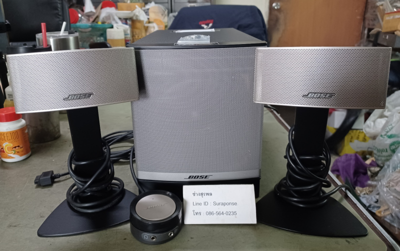

BOSE Companion50 ซ่อมเสร็จอีกเครื่อง
    เครื่องนี้ ลูกค้าที่ อ.บ้านโป่ง ราชบุรี ส่งเครื่องผ่านบริษัทขนส่งเอกชนมาให้ซ่อม อาการเสีย คือ เสียงดังเบามาก แม้ว่าจะเร่งวอลลุ่ม ทั้งในเครื่อง และในคอมพิวเตอร์สูงสุดแล้ว
      เครื่องโบสคอมพาเนียน 50 ทุกวันนี้ยังเห็นวางขายอยู่ ถ้าเทียบกับรุ่นเดิม คือรุ่นคอมพาเนียน 5 ที่ไม่มีขายมาเป็น 10 ปีแล้ว รูปร่างหน้าตาภายนอกมองดูคล้ายกัน เป็นระบบ 5.1 ch เหมือนกัน เพียงแต่ข้างใน โบสได้ปรับเปลี่ยนใหม่ทั้งหมด ภาคจ่ายไฟเดิม ใช้หม้อแปลงลูกใหญ่ มารุ่นใหม่ ใช้เป็นวงจรสวิตชิ่ง ลดได้ทั้งน้ำหนัก และประสิทธิภาพดีขึ้น(ประหยัดไฟ) ของเดิมมีการต่อปลั๊กจากพอร์ท USB นำสัญญาณเสียงไปขยายได้เลย รุ่น 50 ตัดฟังก์ชั่นนี้ไป แผงวงจรออกแบบใหม่ทั้งหมด
     ลูกค้าแจ้งว่าเพิ่งใช้เครื่องไม่เกิน 5 ปี เสียแล้ว (ความจริงเขารับประกันปีเดียวเองนะ) อยู่มาได้ 5 ปี เริ่มจะเสีย ผมว่ามันก็พอคุ้มอยู่นะ
      เนื่องจากเครื่องรุ่นนี้ยังใหม่มาก คงยังไม่เสีย นานๆผมจะได้ซ่อมสักตัว อาการเสียก็ไม่ซ้ำกัน แต่ก็ซ่อมได้ านที่มีเครื่องเสียอยู่ และไม่รู้จะส่งซ่อมที่ไหน เพราะบริษัทซึ่งเคยเป็นตัวแทนจำหน่ายในบ้านเรา (ปัจจุบัน เปลี่ยนเป็นบริษัทเพาเวอร์บายแล้ว) ไม่ได้เป็นตัวแทนจำหน่าย และไม่รับซ่อมแล้ว ผมช่างสุรพล รับซ่อมโบส ตระกูลคอมพาเนียนทุกรุ่นครับ ติดต่อโทร 08-6564-0235 ไลน์ : suraponse ร้านเอสอีตั้งอยู่ที่เตาปูน บางซื่อ กทม. หากท่านไม่สะดวกที่จะนำเครื่องส่งซ่อมด้วยตนเอง ท่านก็ใช้บริการส่งผ่านบริษัทรับขนส่งเอกชน หรือไปรษณีย์ไทยได้
     เครื่องนี้ ลูกค้าที่พัทยา จ.ชลบุรี ส่งผ่านบริษัทรับขนส่งมาให้ซ่อม อาการที่แจ้ง คือ เสียงดังเบา แม้ว่าจะเร่งวอลลุ่มจนสุดแล้ว
     เมื่อต่อเครื่องเพื่อฟังเสียง พบว่า เสียงดังเบาขนาดต้องเงี่ยหูฟัง จึงจะได้ยินเสียง
    เครื่องคอม 50 นี่ อายุใช้งานน่าจะประมาณแค่ 5 ปี ก็เริ่มมีเสีย ส่งมาให้ผมซ่อมบ้างแล้ว จะทนสู้รุ่นก่อนๆไม่ได้ส่วนใหญ่จะเสียหลังจากใช้งานไปสัก 10 ปีไปแล้ว
     อาการเสียงเบานี่ เพิ่งจะเจอเป็นเครื่องที่สอง นับว่าอาการเสียแบบนี้ ยังน้อยอยู่ ไม่อาจจะบอกว่า เป็นอาการเสียประจำตัวของรุ่นนี้คงต้องนอซ่อมไปอีกมากกว่านี้ คงพอจะสรุปได้
     ได้ทำการซ่อมเปลี่ยนอะไหล่ที่เป็นสาเหตุให้เสียงเบา และเปลี่ยนอะไหล่ป้องกัน อาการอื่น อันอาจจะตามมาในเวลาอันใกล้นี้ด้วย เพื่อลูกค้าจะได้ใช้เครื่องทนไปอีกหลายปี โดยไม่ต้องส่งซ่อมบ่อยๆ
    ค่าซ่อมเครื่องรุ่นนี้ คิดแบบเหมาจ่ายทุกอาการเสีย(ยกเว้นคอนโทรลพอดเสียด้วย จะมีค่าซ่อมเพิ่ม) ราคา 2500 บาท

ซ่อมโบส คอมพาเนียน 50 (BOSE Companon 50) เสร็จอีกเครื่อง
     เครื่องนี้ลูกค้าอยู่ที่ หนองจอก กทม.ส่งเครื่องผ่านบริษัทรับขนส่งมาให้ซ่อม ด้วยอาการเสีย คือ เสียงเบสไม่ออก อากรนี้เสียแปลกมาก ผมยังไม่เคยเจอ จึงสอบถามกลับไปที่เจ้าของ ได้ความว่า เขาซื้อเครื่องชุดนี้ สภาพมือสองมาเมื่อ 6 เดือนที่แล้ว และยังไม่เคยเปิดใช้งานเลย เมื่อลองใช้งานจึงพบอาการ เสียงเบสไม่ดังออกลำโพง ส่วนลำโพงแซทเทลไลต์ ทั้ง 2 ข้าง ดังปกติดี
    เท่าที่ดูสติ๊กเกอร์ที่ติดเพิ่มเติม จากสติ๊กเกอร์หลักที่เป็นภาษาอังกฤษ มีสติ๊กเกอร์ภาษาญี่ปุ่นมาด้วย จึงสันนิษฐาน เครื่องชุดนี้นำเข้าจากญี่ปุ่น และเพราะภาคจ่ายไฟของเครื่องรุ่นนี้ เป็นแบบสวิตชิ่ง จึงสามารถรองรับแรงดันไฟเอซีได้ทุกประเทศทั่วโลก ส่วนใหญ่จะเริ่มทำงานได้ ตั้งแต่แรงดันไฟเอซี 90V-240V ดังนั้นเครื่องนี้จึงไม่ต้องเสียบผ่านหม้อแปลงเพื่อลดแรงดัน ให้เข้ากับแรงดันไฟที่ญี่ปุ่น คือ 100 VAC
     หลังจากซ่อมวงจรเบสเบสจนกลับมามีเสียงดังได้แล้ว ได้เปลี่ยนอะไหล่เพิ่มเติม เพื่อป้องกันอาการอื่น ที่จะตามมาในอนาคตอันใกล้นี้ด้วย ลูกค้าจะได้ใช้เครื่องได้นานขึ้น (ตอบไม่ได้ว่านานกี่ปี เพราะเครื่องใช้ภาคจ่ายไฟแบบสวิตชิ่ง มีโอกาสที่จะเสียได้ง่ายกว่าแบบที่ใช้หม้อแปลงอยู่แล้ว)
     เนื่องจากภาคจ่ายไฟรุ่นนี้เป็นแบบสวิตชิ่ง มีข้อแนะนำ ให้ต่อปลั๊ก 3 ขา ที่มีระบบสายดินมาด้วย จะช่วยป้องกันแรงดันไฟกระชาก หรือสัญญาณรบกวนต่างๆ ที่มีปะปนเข้ามา โดยจะกรองสัญญาณรบกวนเหล่านั้น ลงดิน ก่อนที่จะเข้าไปทำลายวงจรภาคจ่ายไฟ
     ค่าซ่อมเหมาจ่ายสำหรับรุ่นนี้ อยู่ที่ 2800 บาท

ซ่อมโบส คอมพาเนียน50   (BOSE Companion50) เสร็จอีกเครื่อง
     เครื่องนี้ลูกค้าเขตคลองสามวา กทม.ให้แมสเซนเจอร์นำส่งซ่อม อาการเสีย คือ เสียงลำโพงข้างซ้ายดังเบา กว่าด้านขวามาก และจุดเชื่อมต่อหัวปลั๊กคอนโทรลพอด หลวมมาก ขยับเล็กน้อย หัวเสียบหลุดเอง
     รุ่นคอมพาเนียน 50 นี่ เป็นตระกูลคอมพาเนียนล่าสุด ที่ยังมีขายในยุคนี้ซึ่งแตกต่างจากคอมพาเนียน5 พอสมควร แม้ว่ามองดูด้านนอกเครื่อง หน้าตาจะละม้ายคล้ายกัน แต่ภายในเปลี่ยนแปลงไปชนิดหน้ามือเป็นหลังมือเลย
     รุ่นนี้ไม่มีช่องต่อสัญญาณเข้าทาง USB Port แล้ว ภาคจ่ายไฟเป็นแบบสวิตชิ่ง ไอซีภาคขยายเป็นแบบดิจิตอลแล้ว ภายในจึงไม่ต้องมีฮีตซิ้งค์ สำหรับระบายความร้อนจากตัวไอซีเหมือนเดิม และไอซีเพียงแต่อุ่นๆเท่านั้น
     รุ่นนี้มีอายุใช้งานเพียง 2-3 ปี ก็เริ่มมีเสียมาให้ซ่อมแล้ว ผิดกับรุ่นคอม5 ซึ่งกว่าจะได้ซ่อมอายุใช้งานปาไป เกือบ 10 ปีแล้วเพิ่งจะเสีย ความที่เป็นภาคจ่ายไฟแบบสวิตชิ่ง ซึ่งต้องการระบบสายดินเข้ามาช่วย หากใช้กับระบบที่มีปลั๊กเพียง สายไฟขั้ว L และ N ไม่มีสายดิน ภาคจ่ายไฟแบบสวิตชิ่งจะเสียง่ายมาก เนื่องจากไม่มีวงจร หากไอซี หรืออุปกรณ์ร่วมตัวอื่นช้อต หรือระเบิดแตก โอกาสจะซ่อมฟื้นคืนกลับก็ยาก เพราะไม่รู้ว่าจะหาอะไหล่ที่ไหนมาเปลี่ยน เพราะเป็นอุปกรณ์ SMD เบอร์ที่เขียนบนตัว ไม่ใช่เบอร์ที่แท้จริง จึงยากที่จะหามาเปลี่ยน ผมมีลูกค้าส่งเครื่องภาคจ่ายไฟระเบิดมาให้เช็ค ก็ทำไม่ได้ ปัญหาคือไม่รู้เบอร์ สุดท้ายก็ต้องคืนเครื่องให้ลูกค้าไป
     เครื่องนี้ลูกค้าแจ้งประวัติว่า พอฟังๆอยู่ เครื่องเบาลงไปเอง ไปขยับหัวปลั๊กเสียบ ของคอนโทรลพอดแล้วเสียงก็มาปกติ ระยะหลังๆมานี่ขยับอย่างไร ก็ไม่ดีขึ้น อย่างที่แจ้งตอนแรกแล้วว่าหัวเสียบหลวมมากโดนนิดหน่อย หลุดตกมาเอง อะไหล่หัวปลั๊กคอนโทรลพอด ไม่มีขาย มันมาพร้อมกับตัวคอนโทรลพอด ต้องซื้อใหม่เท่านั้น ผมจึงอยากเตือนลูกค้า อย่าได้ไปโยกหัวปลั๊กอย่างกรณีนี้ เครื่องมันเสียภายใน ไม่ได้เสียที่ตัวคอนโทรลพอด โยกหัวปลั๊กมากๆ แล้วหลวม หรือสายขาดใน หากช่างซ่อมไม่ได้ ท่านจะต้องเสียเงินซื้อตัวคอนโทรลพอดใหม่ ทั้งๆที่มันไม่เสีย แต่เราไปโยกให้เสีย
     ผมซ่อมวงจรภายในเครื่องจนเสียงลำโพงเท่ากันทั้ง 2 ข้างแล้ว จึงกลับมาดูขั้วเสียบให้ โชคดี ที่สามารถทำกลับมาให้เสียบแน่นได้ใกล้เคียงของเดิมได้ จึงไม่ต้องซื้อใหม่ แต่ถ้าหากไปโยกกลับมาอีก คราวนี้อาจจะต้องซื้อตัวคอนโทรลพอดใหม่เป็นแน่แท้ ราคาของใหม่คาดว่าน่าจะอยู่ที่ ประมาณ 3 พันบาท (เท่ากับว่า เราไปทำของเสียเอง)
     เมื่อซ่อมอาการเสียงเบาแล้ว ได้เปลี่ยนอะไหล่ป้องกัน อาการอื่น ที่จะตามมาในอนาคตอันใกล้นี้ด้วย ลูกค้าจะได้ใช้เครื่องได้นานขึ้น กว่าจะได้ซ่อมอีกเป็นครั้งที่ 2
      ค่าซ่อมเหมาจ่ายเครื่องนี้อยู่ที่ 2800 บาท

ซ่อม โบส คอมพาเนียน50  (BOSE Companion 50) เสร็จอีกเครื่อง
     เครื่องนี้ ลูกค้าจากเขตพระโขนง กทม.นำเครื่องส่งซ่อมด้วยตนเอง อาการเสีย คือ เสียงดังเบา ปรับวอลลุ่มหรี่สุด หรือดังสุด เสียงที่ออกมายังคงเบาเหมือนเดิม การปรับวอลลุ่มไม่มีผลใดๆกับเสียงเลย
     ลูกค้าส่งให้ช่างละแวกบ้าน ตรวจซ่อมแล้ว (มีรอยบัดกรี ให้เห็น) แต่ซ่อมไม่ได้ คืนกลับมา เพราะไม่ได้ดัดแปลงวงจรอะไรภายใน ยังคงเสียตามธรรมชาติอยู่ เมื่อผมซ่อมเสร็จ จึงไม่ได้ชาร์จค่าแรงเพิ่ม เพราะไม่ได้ทำให้ผมเสียเวลา ทำเครื่องกลับสภาพเดิม ยังเสียตามธรรมชาติ
    จึงอยากจะฝากเตือนมายังลูกค้า โบสเป็นเครื่องเสียงที่ต้องการความสามารถของช่างเป็นอย่างมาก ไม่ใช่ช่างที่ไหนก็ซ่อมได้ นอกจากไม่มีวงจรช่วยแล้ว ตัวแผงวงจรเองใช้ตัวอุปกรณ์แบบติดผิวหน้า แผ่นวงจรเป็นแบบ 3 ชั้น ซึ่งสิ่งเหล่านี้ ล้วนสร้างปัญหาในการซ่อมทั้งสิ้น
     เครื่องนี้ผมใช้เวลาซ่อมไม่ต่ำกว่า 3 ชม. จึงสำเร็จได้
     ค่าซ่อมเหมาจ่ายเท่าคอม5 คือ 2800 บาท รับประกัน 3 เดือน

ซ่อมโบส คอมพาเนียน 50 (BOSE Companion 50) เสร็จไปอีกเครื่อง
      เครื่องนี้ลูกค้าจาก จ.สมุทรสาคร ส่งเครื่องผ่านไปรษณีย์ems มาให้ซ่อม ระยะนี้ ผมเชื่อว่า การส่งของผ่านไปรษณีย์ จะปลอดภัยสุด ถึงที่หมายตามเวลา โอกาสของชำรุด และสูญหายน้อยมาก และยังมีประกันให้ ชิ้นละ 2000 บาท แต่ค่าระวางก็แพงกว่าของเอกชนมากอยู่ ลูกค้าจะส่งผ่านขนส่งค่ายไหนมาให้ผมซ่อม ก็ได้ แต่เวลาส่งกลับ ผมจะใช้บริการไปรษณีย์เท่านั้น
     อาการเสีย ที่ได้ลองเครื่องและพบคือ เสียงดังข้างเดียว ข้างที่ไม่ดังเสียงสัญญาณที่ป้อนเข้าไป แต่จะมีเสียงสัญญาณรบกวนแคร่กๆ ตลอดเวลา และข้างที่ดัง ก็ดังเหลือประมาณ 40% ของเครื่องปกติด้วย
      อาการที่พบ ถือได้ว่าเป็นอาการเสียประจำของเครื่องรุ่นนี้ก็ว่าได้ หลักๆที่พบ คือ เสียงดังเบา และดังข้างเดียวในเวลาเดียวกันด้วย
       ได้ทำการเปลี่ยนอะไหล่ ที่เป็นสาเหตุที่ทำให้เครื่องเสียตามอาการ ในเวลาเดียวกัน ได้เปลี่ยนอะไหล่เพิ่มเติม เพื่อป้องกันอาการเสีย ที่จะตามมาในอนาคตอันใกล้ไปในคราวนี้ด้วย ลูกค้าจะได้ใช้เครื่องต่อไปอีกนาน ไม่เสียบ่อยๆ
       ค่าซ่อมแผงวงจรเหมาจ่าย 2800 บาท ส่วนคอนโทรลไม่เสีย จึงไม่ได้ซ่อม (หากจำเป็นต้องซ่อม จะคิดค่าซ่อมเพิ่มอีกต่างหาก) มีรับประกัน 3 เดือน
