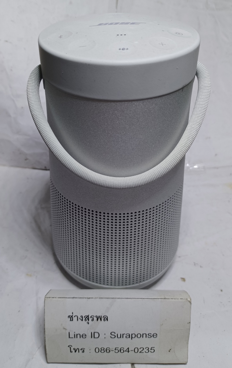

ซ่อมโบส ซาวด์ลิ้งก์รีโวฟพลัส (BOSE SoundLink Revolve +) เสร็จอีกเครื่อง
    เครื่องนี้ ลูกค้าแถวบางบัวทอง นนทบุรี ส่งผ่านบริษัทรับขนส่งมาให้ซ่อม อาการเสีย คือ กดเปิดเครื่องแล้วไม่มีไฟดวงใดติดเลย แม้ว่าจะเสียบอแด็ปเตอร์แล้ว ไฟก็ยังไม่ติดขึ้นมา คล้ายๆเครื่องไฟไม่เข้า อแด็ปเตอร์ไม่เสีย
     เครื่องรุ่นนี้มีหัวสกรูแบบพิเศษ ไม่เหมือนรุ่นอื่นๆ ปกติโบสทุกรุ่น มักจะใช้สกรูที่มีหัวที่เรียกว่า Torx ซึ่งเป็นดาว 6 แฉก แต่รุ่นนี้ หัวจะเป็นรูปดาว 5 แฉก ดังนั้นท่านไหนที่คิดจะแกะเครื่องรุ่นนี้ออกมา ท่านต้องหาไขควงหัว ดาว 5 แฉกให้ได้เสียก่อน จึงจะเปิดเครื่องได้
     เมื่อถอดเครื่องมาซ่อม พบว่าภาคจ่ายไฟเสีย เมื่อเปลี่ยนอุปกรณ์เข้าไป เครื่องก็กลับมาใช้ได้อีกครั้ง แต่เนื่องจากเครื่องเสียนาน ไฟในแบตไม่เหลืออยู่เลย หลังจากซ่อมเสร็จ ต้องชาร์จทิ้งไว้นานเกือบ 4 ชม.จนขึ้นไฟเขียวได้ แบตยังคงใช้งานได้อยู่ จึงไม่ได้เปลี่ยนให้ลูกค้า
    ค่าซ่อมเหมาจ่าย 1400 บาท รับประกันการซ่อม 3 เดือน

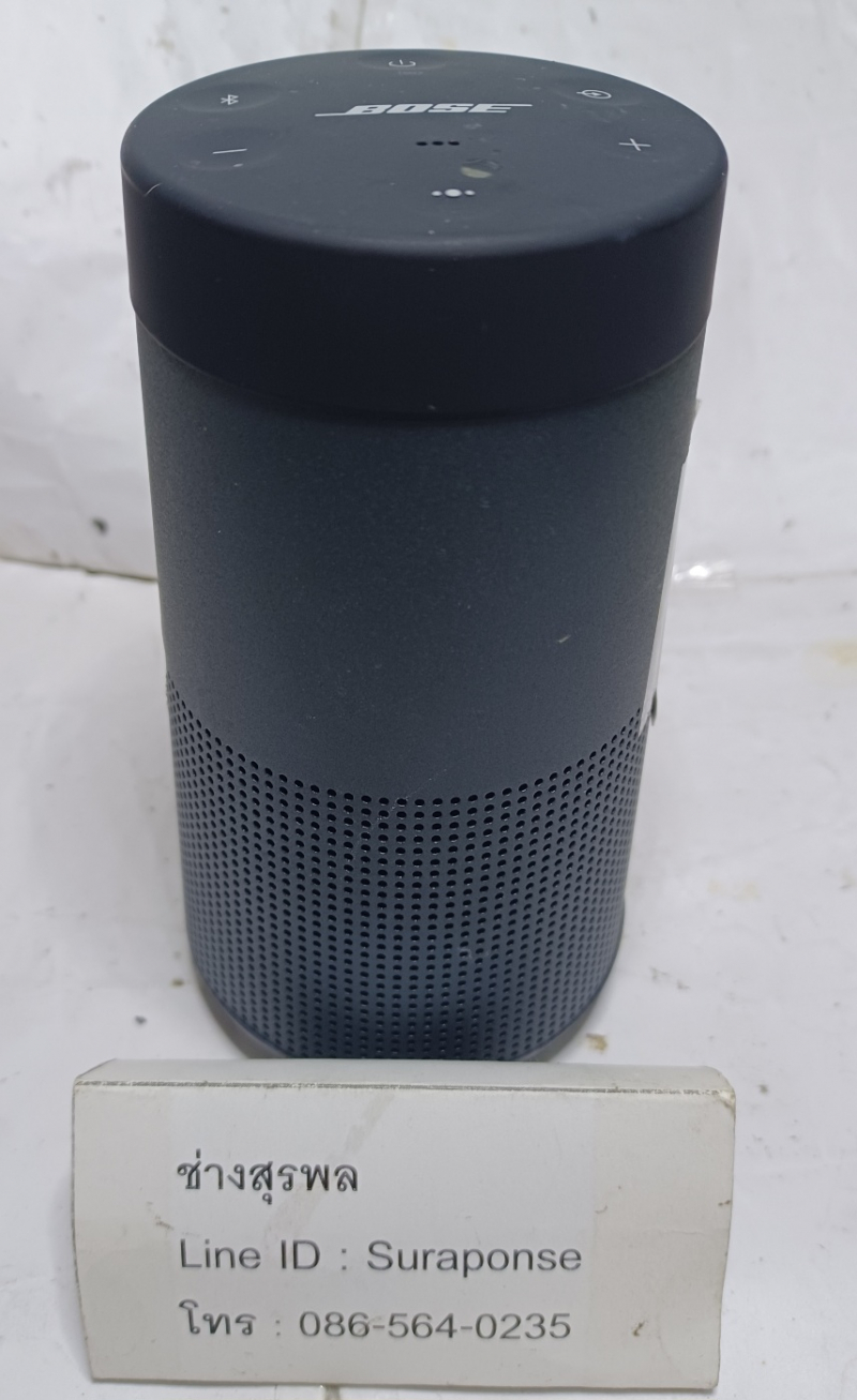

ซ่อมโบส ซาวด์ลิ้งก์คัลเล่อร์ (BOSE SoundLink Color) เสร็จอีกเครื่อง
     เครื่องนี้ ลูกค้าส่งผ่านบริษัทรับขนส่ง จากจ.สระบุรี อาการเสีย คือ กดเปิดเครื่อง แล้วเครื่องไม่ทำงาน แม้ว่าจะเสียบอแด๊ปเตอร์เข้าไปแล้ว เครื่องยังคงไม่ทำงานเหมือนเดิม
     ลูกค้าแจ้งว่าซื้อมือสองมา ใช้ได้ประมาณ 3 เดือนแล้วเกิดอาการนี้ เมื่อถอดเครื่องเช็ค พบว่าเสียที่ภาคจ่ายไฟ เมื่อซ่อมเสร็จ สามารถเปิดเครื่องได้ ชาร์จแบตได้
     ค่าซ่อมเหมาจ่าย 800 บาท รับประกันงานซ่อม 3 เดือน

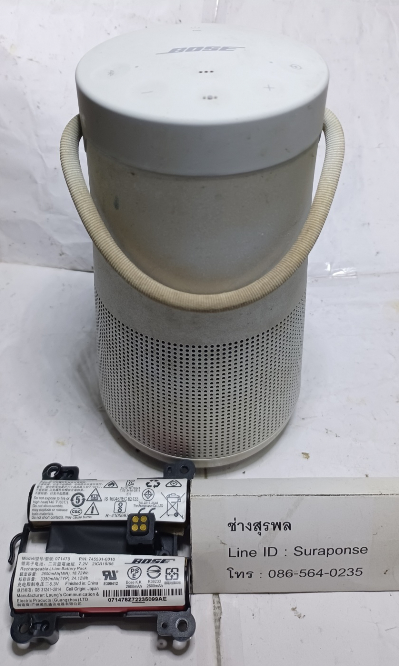

ซ่อม โบสซาวด์ลิ้งก์รีโวลฟ์พลัส (BOSE SoundLink Revolve Plus) เสร็จอีกเครื่อง
    เครื่องนี้ ลูกค้าในกทม. นำเครื่องส่งซ่อมด้วยตนเอง แจ้งว่าเครื่องนี้ซื้อจากอเมริกา ใช้งานได้ดีมาตลอด เพิ่งจะเสีย
    อาการเสียคือ กดเปิดเครื่องแล้ว ไม่มีไฟดวงใดติดขึ้นมาเลย เมื่อเสียบอแด๊ปเตอร์เข้าไป ไฟแดงติดกระพริบถี่ๆ แล้วสั่งงานอะไรไม่ได้เลย
    เมื่อรื้อซ่อม พบว่าวงจรชาร์จไม่ทำงาน ประกอบกับแบตเสื่อมด้วย หลังจากซ่อมวงจรชาร์จได้แล้ว จึงต้องเปลี่ยนแบตเตอรี่ 2 ก้อนไปด้วย
    ลูกค้าก็มักจะถามว่า แบตเตอรี่ที่เปลี่ยนนี้เป็นของแท้หรือไม่ อย่าเพิ่งไปพูดถึงของแท้เลย ที่เมืองนอกแบตแบบทดแทน ที่มาทั้งชุด ขายอยู่ใกล้ๆ 2000 บาท แล้ว ผมไม่รู้ว่าแบตแท้ ราคาเท่าใด และมีขายที่ไหน
     ผมเปรียบเทียบราคาเปลี่ยนแบตที่ศูนย์ตัวแทนเจ้าแรกในบ้านเรา ในรุ่นซาวด์ลิ้งก์มินิ 2 ลูกค้าแจ้งว่า ศูนย์คิดมา 4000 บาท ในขณะที่แบตทดแทน มีราคา 1000 บาท คงพอเทียบเคียงราคาได้
     ค่าซ่อมเหมาจ่ายในเครื่องนี้ 1400 บาท และเปลี่ยนแบตใหม่ 2 ก้อน เพิ่ม 600 บาท (ไม่ได้เปลี่ยนแบบยกทั้งแผง ซึ่งช่างทำงานง่าย แต่ราคามันแพงมากไปหน่อย) รับประกันการซ่อม 3 เดือน

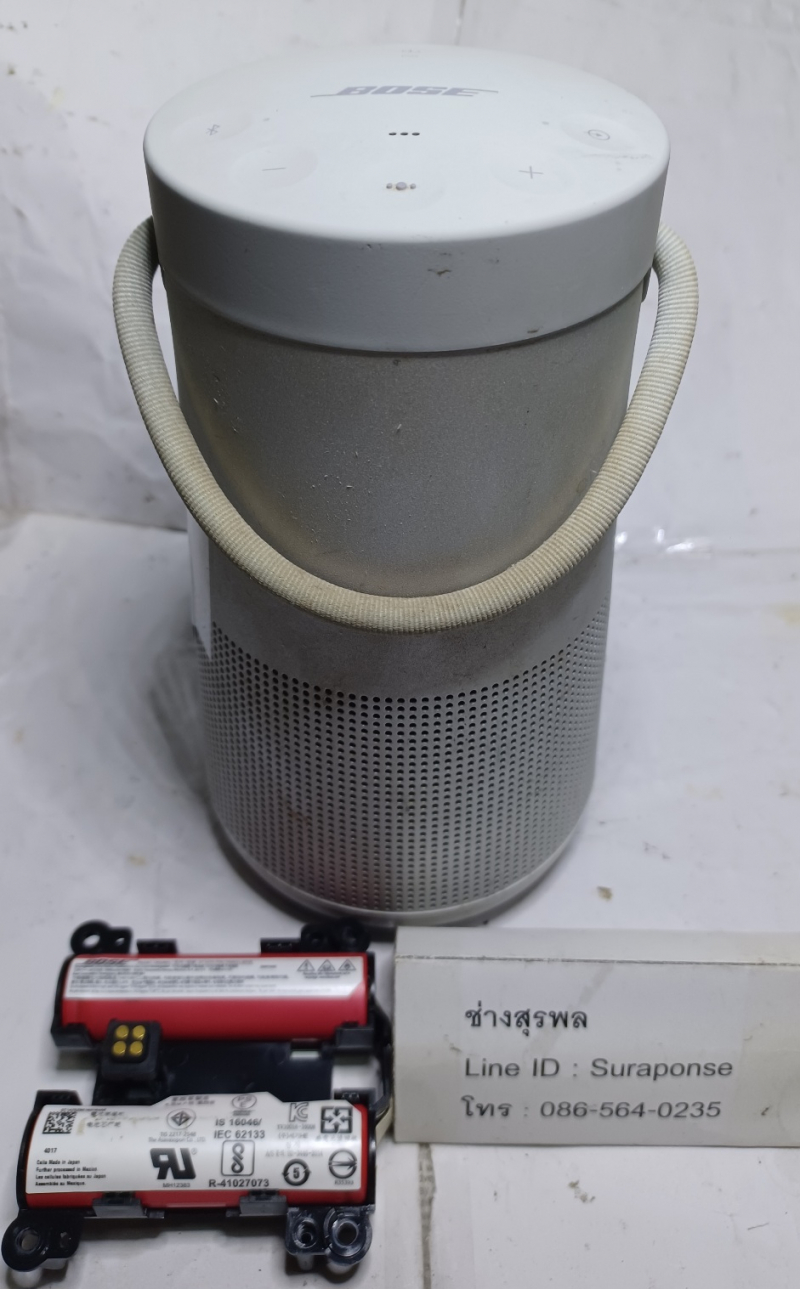

ซ่อม โบส รีโวลฟ์พลัส (BOSE Revolve Plus) เสร็จไปอีกเครื่อง
     เปิดร้านวันที่ 2 มค. 67 หลังจากหยุดไป 3 วัน ลูกค้านำเครื่องมาส่งซ่อมด้วยตนเองจากภาคใต้ แจ้งว่าหากเสร็จเร็ว ก็จะนำกลับไปด้วยเลยในวันรุ่งขึ้น
     อาการเสียที่พบ คือ กดปุ่มเปิดเครื่องแล้ว ไม่มีไฟดวงใดติดขึ้นมาเลย พอเสียบอแด๊ปเตอร์เข้าไป ไฟสีส้มติดแป๊บหนึ่ง สักครู่เปลี่ยนเป็นไฟสีแดงกระพริบถี่ๆ แล้วสั่งงานอะไรไม่ได้เลย
      ได้ถอดเครื่องออกมาเช็คซ่อม พบว่าวงจรชาร์จ ไม่ทำงาน หลังจากจัดการวงจรชาร์จเสร็จแล้ว ปรากฏว่าแบตเตอรี่มีปัญหาอีก จึงต้องทำการเปลี่ยนแบตไปด้วย คราวนี้เมื่อชาร์จแบตก้อนใหม่จนติดไฟเขียวแล้ว เครื่องก็กลับมาใช้ได้ปกติเหมือนเดิม จึงแจ้งลูกค้า ให้เข้าไปรับเครื่องคืนได้ตอนเย็นวันนั้นเลย
     ค่าซ่อมเหมาจ่ายอยู่ที่ 1400 + เปลี่ยนแบต 2 ก้อน 600 รวม 2000 บาท

ซ่อม โบส ซาวด์ลิ้งก์ รีโวล์ฟพลัส (BOSE SoundLink Revolve Plus)เสร็จอีกเครื่อง
    เครื่องนี้ ลูกค้าจาก อ.ลำลูกกา จ.ปทุมธานี นำเครื่องมาส่งซ่อมด้วยตนเองเคแจ้งอาการเสีย คือ กดเปิดแล้ว ไม่มีไฟดวงใดติดเลย พอเสียบอแด๊ปเตอร์เข้าไป มีไฟติดกระพริบสีแดง และเปิดเครื่องไม่ได้
      เมื่อถอดเครื่องออกมาเช็คซ่อม พบว่าภาคจ่ายไฟเสีย หลังจากซ่อมภาคจ่ายไฟได้แล้ว ก็สามารถเปิดเครื่องใช้งานได้ แต่ในแบตเตอรี่ไม่มีประจุไฟเหลืออยู่เลย จึงต้องทำการชาร์จไว้ก่อน ได้ลองถามลูกค้าถึง ขณะเครื่องปกติก่อนเสีย สามารถเปิดเครื่องโดยใช้ไฟจากแบตเตอรี่ได้นานแค่ไหน ลูกค้าแจ้งว่า มากกว่า 3 ชม. เท่าที่เช็คคร่าวๆ เครื่องที่เสียแล้วเก็บเครื่องไว้นานๆ มักมีปัญหาเรื่องแบตไม่เก็บไฟด้วย จึงแจ้งลูกค้าว่าควรเปลี่ยนแบตใหม่ ลูกค้าเห็นด้วย เพราะใช้เครื่องมามากกว่า 5 ปีแล้ว
     หลังจากเปลี่ยนแบต 2 ก้อน ชาร์จทิ้งไว้ประมาณ 10 นาที ไฟสีเขียวก็ติด (แบตใหม่ จะมีการชาร์จประจุเต็มมาจากโรงงานแล้ว แต่จะดิสชาร์จตัวเองออกไปบ้าง ตามระยะเวลาที่เก็บไว้)
      ค่าซ่อมเหมาจ่าย 1400+ค่าเปลี่ยนแบต 2 ก้อน 600 บาท รับประกัน 3 เดือน

ซ่อม โบส ซาวด์ลิ้งก์ รีโวล์ฟพลัส (BOSE SoundLink Revolve Plus) เสร็จอีกเครื่อง
    เครื่องนี้ ลูกค้าจากเขตวัฒนา กทม. นำเครื่องส่งซ่อมด้วยตนเอง แจ้งว่า เปิดเครื่องแล้ว ไม่มีไฟดวงใดติดเลย เสียบอแด๊ปเตอร์เข้าไป ไฟสีแดงกระพริบถี่ๆ ได้ทำการเปลี่ยนแบตเตอรี่มาแล้ว หลังจากนั้นไฟไม่เข้าเลย ผมพอได้ยินที่ลูกค้าเล่า เลยรีบถอดเครื่องต่อหน้าลูกค้าเลย แผ่นยางซิลิโคนปิดด้านล่างของเครื่องไม่มีมา เมื่อถอดมาดูสภาพการบัดกรีแบตแล้ว รู้สึกถึงความไม่มั่นใจเลยว่า จะทำกลับมาคืน ให้เครื่องทำงานได้อีกครั้งหรือไม่
     เครื่องรุ่นนี้ หากใครจะเปลี่ยนแบตเตอรี่ที่มาทั้งแพค ราคาที่ขายเกือบ 2 พันบาท จะบัดกรีขั้ว 8 ขายากมาก หากขาดประสบการณ์ ปริ้นต์เละ ล่อน ฉีกขาดแน่นอน เครื่องนี้ก็มีอาการเช่นนั้น ลายวงจรฉีกขาดมากกว่า 4 จุด ปริ้นต์มี 3 ชั้น ลูกค้าท่านใดที่คิดว่าจะทำเอง ผมว่าเลิกคิดไปเลย เพราะหากทำไปแล้ว ไม่สามารถซ่อมกลับมาเหมือนเดิมได้ เครื่องนี้จะกลายเป็นขยะทันที
     แม้ว่าลูกค้าจะบอกว่าเปลี่ยนแบตมา แต่ผมดูแล้ว แบตที่ติดเครื่องมา คือ แบตก้อนเก่า ที่เพียงแต่ถอดออก และบัดกรีกลับที่เดิมเท่านั้น เมื่อตรวจเช็คเซลล์แต่ละเซลล์ดู พบว่าเสื่อม จึงต้องทำการเปลี่ยนด้วย
     เครื่องนี้จึงใช้เวลาทำกลับสภาพเดิมให้ได้ก่อน นานพอสมควร แล้วจึงซ่อมอาการเสียเดิม (ซึ่งเกือบจะทำไม่ได้ ถ้าทำไม่ได้ ก็ต้องคืนเครื่อง และเครื่องอาจกลายเป็นขยะไป แต่อาจจะมีช่างท่านอื่นซ่อมได้ก็ได้)
     ผมคิดค่าซ่อมเหมาจ่าย 1400+ ค่าเสียเวลาซ่อมวงจรกลับคืนสภาพเดิม 500+เปลี่ยนแบตเตอรี่ใหม่ 2 ก้อน 600 บาท รับประกัน 3 เดือน

ซ่อม โบส ซาวด์ลิ้งก์รีโวล์ฟพลัส (BOSE SoundLink Revolve Plus) เสร็จไปอีกเครื่อง
     เครื่องนี้ ลูกค้าจาก อ.เมือง จ.สระแก้ว ส่งเครื่องผ่านบริษัทขนส่งมาให้ซ่อม อาการเสียที่พบ คือ กดเปิดเครื่องได้ ไฟบลูทูธกระพริบ จับคู่ได้ แต่เปิดเพลงแล้วไม่ดัง
    เมื่อถอดเครื่องออกมาซ่อม สิ่งที่มองด้วยสายตาเห็นคือ ขาไอซีขยาย ขากุดด้วน ไป 3 ขา ไอซีขยายนี่ต้องเปลี่ยนแน่ แต่ต้องหาที่มาของสาเหตุที่ทำให้ไอซีขาขาดด้วย สำรวจต่อไป พบคราบน้ำยาใต้ผิวพลาสติกหุ้มแบตเตอรี่ ไอสารเคมีจากน้ำยาแบตเตอรี่นี่เอง เป็นสาเหตุให้ขาไอซีผุ จนขาดได้
     การซ่อมจึงต้องเปลี่ยนไอซีแอมป์ และต้องเปลี่ยนแบตเตอรี่ใหม่ด้วย ไม่อย่างนั้น ไอซีที่เปลี่ยนเข้าไปใหม่ อาจจะขาขาดเหมือนเดิมได้
     อุปสรรคใหญ่ของการเปลี่ยนไอซีแอมป์ คือใต้ท้องไอซี จะมีแผ่นโลหะที่ต้องบัดกรีติดกับผิวของแผ่นปริ้นต์ ซึ่งมี 3 เลเยอร์ ทำหน้าที่เป็นแผ่นระบายความร้อนให้ตัวไอซีอย่างดี แม้ว่าจะเป่าลมร้อนลงตัวไอซีเท่าไร ไอซียังคงไม่ขยับ นี่ที่เรียกว่ายาก ไม่ใช่มีเครื่องเป่าลมร้อนแล้ว จะสามารถถอดไอซี smd แบบนี้ได้ง่ายๆ ต้องอาศัยประสบการณ์ และทักษะเป็นอย่างมาก ไม่งั้นนอกจากจะถอดไอซีไม่ออกแล้ว อาจจะทำให้ลายวงจรไหม้ และหลุดออกมาเป็นเส้นๆได้ เมื่อเปลี่ยนไอซีแอมป์เสร็จแล้ว จึงต้องมาเปลี่ยนแบตเตอรี่อีก
    การเปลี่ยนแบตเตอรี่ มี 2 วิธี คือเปลี่ยนเฉพาะตัวเซลล์ 2 ก้อน กับเปลี่ยนทั้งแพ ที่เขาทำทดแทนมาไว้โดยเฉพาะ(ไม่ใช่แบตแท้ และหากเปลี่ยนทั้งแพ นอกจากอุปกรณ์ในแพจะมาไม่ครบแล้ว ยังมีราคาสูงอีกด้วย)
     ผมเลือกที่จะเปลี่ยนแบตด้วยวิธีแรก แม้ว่าการทำงานจะซับซ้อน ยุ่งยากกว่า แต่อุปกรณ์ที่เหลืออยู่ในแพแบต คือของแท้ทั้งหมด ยังสามารถชาร์จด้วยถาดชาร์จที่ต้องซื้อเฉพาะเพิ่มเติมได้ (สะดวกกว่าเสียบสายmicro USB เข้าที่เครื่องโดยตรง) ราคาถูกลง 1/3 เมื่อเทียบกับเปลี่ยนทั้งแพ
     ค่าซ่อมเหมาจ่าย 1400+ค่าเปลี่ยนแบตใหม่ 2 ก้อน 600 บาท รับประกันงานซ่อม 3 เดือน

ซ่อม โบส ซาวด์ลิ้งก์ รีโวล์ฟ รุ่นแรก (BOSE SoundLink Revolve)
    เครื่องนี้ ลูกค้าจากเขตภาษีเจริญ กทม. ส่งเครื่องผ่านไปรษณีย์มาให้ซ่อม อาการเสีย คือ กดเปิดเครื่องแล้วไม่มีไฟดวงใดติดขึ้นมาเลย เมื่อเสียบอแด๊ปเตอร์เข้าไป ไฟแดงกระพริบถี่ๆ
     โบส ซาวด์ลิ้งก์รีโวล์ฟ มี 2 รุ่น คือ รุ่นแรก จะทำเป็นทรงกระบอกหัวเรียวเล็ก คล้ายกับรุ่น รีโวล์ฟพลัส จะต่างกันก็ตรงที่ รุ่นแรกมีขนาดเล็กกว่า และไม่มีหูหิ้วติดมาด้วย ถ้าเจอรุ่นที่มีหูหิ้วมาด้วย อาจเป็นรุ่นรีโวล์ฟพลัส หรือรีโวล์ฟเวอร์ชั่น 2
     เครื่องตระกูลรีโวล์ฟ มักโฆษณาว่ากันน้ำได้ ถ้าน้ำหกใส่ด้านบน บริเวณสวิตช์กดสั่งงาน มันจะกันน้ำได้ 100% เพราะเป็นแผ่นยางซิลิโคนหุ้มทั้งด้านบน และด้านรอบๆต่ำลงมาประมาณ 1 ซม. จากนั้นจะเป็นตัวโลหะทรงกระบอกหัวเรียว และต่ำลงไป เจาะรูมากมายรอบๆข้างทรงกระบอกนี้ น้ำมันไม่เข้าข้างบน แต่มันจะไหลย้อยจากข้างบนลงในรูที่เจาะไว้พวกนี้ แล้วไปสะสมอยู่ที่พื้นเครื่องด้านล่าง ซึ่งไม่ได้เจาะรูระบายให้น้ำออก จึงแช่อยู่ในเครื่อง บางครั้งน้ำกัดตัวอุปกรณ์จนผุไปหมด เกินกว่าจะซ่อมได้ ต้องคืนเครื่อง
     ผู้ใช้งาน ควรพิจารณาดู ว่ามันกันน้ำได้จริงตามโฆษณาหรือไม่ ถ้าไม่จำเป็น ผมเห็นว่า ไม่ควรให้เครื่องโดนน้ำ หรือ ละอองน้ำ ล้วนเป็นเหตุให้เครื่องเสียทั้งสิ้น
     เครื่องนี้ ไม่ได้เสียจากน้ำขัง แต่เสียที่วงจรชาร์จเอง ทำให้ชาร์จไม่เข้า แล้วฟ้องเออเร่อร์โค๊ด ด้วยการติดไฟแดง กระพริบถี่ๆ
     หลังจากซ่อมวงจรชาร์จแล้ว เครื่องกลับมาเปิดเครื่องได้อีกครั้ง แต่เนื่องจากไม่มีประจุไฟค้างอยู่ในแบตเลย จึงต้องใช้เวลาชาร์จแบตเกือบ 4 ชม. ไฟสีเขียวจึงติด แสดงว่าแบตเต็ม จึงไม่ต้องเปลี่ยนแบตก้อนใหม่
     ค่าซ่อมเหมาจ่าย 1400 บาท รับประกัน 3 เดือน

     เครื่องนี้ ลูกค้าจาก อ.น้ำโสม จ.อุดรธานี ส่งเครื่องผ่านไปรษณีย์มาให้ซ่อม อาการเสียที่พบคือ กดเปิดเครื่องแล้ว ไม่มีไฟดวงใดติดเลย เสียบอแด๊ปเตอร์เข้าไป มีไฟสีแดงติดกระพริบถี่ๆ
     เมื่อถอดเครื่องมาตรวจเช็คซ่อม พบว่า วงจรชาร์จแบตมีปัญหา หลังจากซ่อมจนเครื่องกลับมาเปิดได้เหมือนเดิมแล้ว
     ทำการเช็คแบต ไม่มีไฟค้างอยู่ วัดไฟแบตแต่ละก้อน พบว่าเสีย จึงเปลี่ยนแบตทั้ง 2 ก้อน ความจริงแบตเตอรี่รุ่นนี้ จะมาเป็นแพ มีแบต 2 ก้อน+ วงจร bms บัดกรีขา 8 จุดของเดิมออก แล้วนำแพแบตชุดใหม่ใส่ตำแหน่งเดิมได้เลย เพียงแต่มันแพง เกือบ 2 พันบาท ผมจึงไม่ได้เปลี่ยนทั้งชุด จะเปลี่ยนเฉพาะแบต 2 ก้อนเท่านั้น ราคาเหลือเพียง 600 บาท
     ค่าซ่อมเหมาจ่าย 1400 บาท +ค่าเปลี่ยนแบต 2 ก้อน 600 บาท รับประกัน 3 เดือน

ซ่อม โบส ซาวด์ลิ้งก์รีโวล์ฟพลัส (BOSE SoundLink Revolve Plus) เสร็จอีก   เครื่อง
     เครื่องนี้ ลูกค้าจาก อ.ธัญบุรี จ.ปทุมธานี นำเครื่องส่งซ่อมด้วยตนเอง อาการเสียที่พบคือ กดเปิดเครื่องแล้ว ไม่มีำฟดวงใดติดเลย เสียบอแด๊ปเตอร์เข้าไป ไฟยังคงไม่ติดเหมือนเดิม
     เมื่อถอดเครื่องมาตรวจเช็คซ่อม พบว่า วงจรชาร์จแบตมีปัญหา หลังจากเปลี่ยนอะไหล่เข้าไป เครื่องกลับมาเปิดได้เหมือนเดิม
     ทำการเช็คแบต ยังมีไฟค้างอยู่ในระดับปกติ จึงชาร์จแบตจนขึ้นไฟเขียวได้ จึงไม่ได้เปลี่ยนแบต
     เครื่องนี้ ลูกค้าจาก อ.บางคล้า จ.ฉะเชิงเทรา ส่งเครื่องผ่านขนส่งเอกชนมาให้ซ่อม อาการเสียที่พบคือ กดเปิดเครื่องแล้ว ไม่มีไฟดวงใดติดเลย เสียบอแด๊ปเตอร์เข้าไป ก็ยังไม่มีไฟติดเหมือนเดิม คล้ายไฟไม่เข้าเครื่อง

ซ่อม โบส ซาวด์ลิ้งก์รีโวล์ฟพลัส (BOSE SoundLink Revolve Plus) เสร็จอีก 2   เครื่อง
     เครื่องนี้ ลูกค้าจากเขตบางเขน กทม. นำเครื่องมาให้ซ่อมด้วยตนเอง อาการเสียของเครื่องแรกที่พบคือ กดเปิดเครื่องแล้ว ไม่มีไฟดวงใดติดเลย เสียบอแด๊ปเตอร์เข้าไป มีไฟสีแดงติดกระพริบถี่ๆ
      อาการเสียของเครื่องที่2 คือ กดเปิดเครื่องแล้วไม่มีไฟดวงใดติดขึ้นมาเลย หลังจากเสียบอแด๊ปเตอร์เข้าไปก็เหมือนเดิม
     เมื่อถอดเครื่องมาตรวจเช็คซ่อม พบว่า เครื่องแรกวงจรชาร์จแบตมีปัญหา หลังจากซ่อมจนเครื่องกลับมาเปิดได้เหมือนเดิมแล้ว เช็คแบตต่อ พบว่าแบตยังมีสภาพใช้งานได้ จึงไม่ได้เปลี่ยนแบต
     เครื่องที่ 2 พบว่าวงจรชาร์จแบตเสียเช่นกัน แต่เสียคนละตำแหน่ง หลังจากเปลี่ยนอะไหล่เข้าไป เครื่องกลับมาเปิดได้
     ค่าซ่อมเครื่องแรกเหมาจ่าย 1400 บาท เครื่องที่2 เหมาจ่ายอยู่ที่ 1400 +ค่าเปลี่ยนแบต 2 ก้อน 600 บาท  รวม 3400 บาท ลดพิเศษ 200 บาท คงเหลือ 3200 บาท รับประกัน 3 เดือน
     เครื่องนี้ ลูกค้าจาก เขตวัฒนา กทม. ส่งเครื่องผ่านไปรษณีย์ไทยมาให้ซ่อม อาการเสียที่พบคือ กดเปิดเครื่องแล้ว ไม่มีไฟดวงใดติดเลย เสียบอแด๊ปเตอร์เข้าไป ก็ยังไม่มีไฟติดเหมือนเดิม คล้ายไฟไม่เข้าเครื่อง
     ทำการเช็คแบต ไม่มีไฟค้างอยู่ ทำการกระตุ้น แล้ววัดไฟแบต พบว่ายังมีไฟค้างอยู่ในระดับที่ยังทำงานได้ จึงไม่ได้เปลี่ยนแบตให้
     เครื่องนี้ ลูกค้าจากเขตประเวศ กทม.ส่งเครื่องซ่อมผ่านไปรษณีย์ไทย
      ได้ถอดเครื่องออกมาเช็คซ่อม พบร่องรอยการซ่อมมาแล้ว มีการบัดกรีแผงแบตเตอรี่ทั้ง 8 ขา แต่ไม่ได้สร้างอาการเสียมากขึ้นจากที่เป็นอยู่  ผมจึงไม่ชาร์จค่าแรงเพิ่ม แผ่นยางซิลิโคนที่ปิดด้านล่างเครื่องก็ไม่มีมา(ลูกค้าแจ้งให้ทราบแล้วว่าแผ่นยางซิลิโคนอยู่บ้าน ไม่ได้ส่งมาด้วย)
     พบว่าวงจรชาร์จ ไม่ทำงาน หลังจากจัดการวงจรชาร์จเสร็จแล้ว เสียบชาร์จดู เครื่องสามารถชาร์จจนขึ้นไฟเขียวได้ แบตเตอรี่ยังคงใช้งานได้ จึงไม่ได้เปลี่ยนแบตให้
     ค่าซ่อมเหมาจ่ายอยู่ที่ 1400  บาท รับประกัน 3 เดือน

ซ่อม โบส ซาวด์ลิ้งก์รีโวล์ฟ (BOSE Revolve ) เสร็จไปอีกเครื่อง
     เครื่องนี้ ลูกค้าจากอ.เมือง จ.ชลบุรี ส่งเครื่องผ่านบริษัทขนส่งเอกชนมาให้ซ่อม
     อาการเสียที่พบ คือ กดปุ่มเปิดเครื่องแล้ว ไม่มีไฟดวงใดติดขึ้นมาเลย พอเสียบอแด๊ปเตอร์เข้าไป ไฟสีแดงกระพริบถี่ๆ แล้วสั่งงานอะไรไม่ได้เลย
      ทำการเช็คซ่อม พบว่าวงจรชาร์จ ไม่ทำงาน หลังจากจัดการวงจรชาร์จเสร็จแล้ว จึงลองเสียบชาร์จนติดไฟเขียวแล้ว เครื่องก็กลับมาใช้ได้ปกติเหมือนเดิม
     ซ่อมเครื่องเสร็จ ลืมถ่ายรูปไว้ รูปที่นำมาแสดงเป็นรูปที่ลูกค้าถ่ายเครื่องแล้วส่งมาให้ดูในไลน์

ซ่อม โบส ซาวด์ลิ้งก์รีโวล์ฟพลัส (BOSE SoundLink Revolve Plus) เสร็จอีกเครื่อง
      เครื่องนี้ลูกค้าอยู่ที่ อ.กระทุ่มแบน จ.สมุทรสาคร (ถ.พุทธมณฑลสาย4) นำเครื่องมาให้ซ่อมด้วยตนเอง อาการเสียที่ตรวจพบ คือ กดเปิดเครื่องแล้ว ไม่มีไฟดวงใดติดเลย หลังจากเสียบอแด๊ปเตอร์ มีไฟแดงติดกระพริบถี่ๆ ไม่สามารถเปิดเครื่องใช้งานได้
         อาการนี้ ก็เป็นอาการเสียประจำรุ่นนี้ หลังจากตรวจเช็ค พบว่า วงจรชาร์จชำรุด สาเหตุจากฟองน้ำหุ้มสายลำโพง เปลี่ยนคุณสมบัติกลายเป็นของเหลวเยิ้ม มีฤทธิ์ในการกัดทำลาย ทั้งสัมผัสโดยตรง และโดนไอสารเคมีที่ระเหยออกมา
     ภายหลังจากซ่อมจนเปิดเครื่องได้ ได้ทำการกำจัดแหล่งกำเนิดสารเคมีออกไปด้วย เพื่อป้องกันไม่ให้เครื่องเสียจากสาเหตุนี้อีก
    ลองเช็คแบต พบว่าแบตไม่เก็บไฟแล้ว จึงแจ้งลูกค้าว่าจำเป็นต้องเปลี่ยนแบต มีทางเลือกให้ 2 ทางคือ เปลี่ยนแบตเป็นก้อน 2 ก้อน ราคา 600 บาท หรือเปลี่ยนแบตยกชุดทั้งแพ ราคา 1700 บาท ซึ่งจะมีข้อดี ข้อเสียในแต่ละทางเลือก เช่น แบบเปลี่ยนเฉพาะเป็น ก้อน 2 ก้อน ราคาถูก แต่อาจพบปัญหาการชาร์จไม่เข้า หากเราปล่อยให้เครื่องดับเอง โดยไม่รีบชาร์จเมื่อเครื่องเตือน แต่ลูกค้าสามารถแก้ไขได้ด้วยตนเองตามคำแนะนำจากช่าง
     หากเปลี่ยนเป็นชุดแพ แบตจะมาพร้อมกันทั้งแบตและชุด bms ช่างเพียงแต่บัดกรีของเก่าออก นำของใหม่เสียบที่เดิม แล้วบัดกรีขา 8 ตำแหน่ง ก็จบ ทางเลือกนี้ จะมีราคาสูง แต่ไม่ต้องห่วงเรื่องใช้จนเครื่องดับ แล้วชาร์จคืนไม่เข้า
      ค่าซ่อมเหมาจ่าย 1400 บาท เปลี่ยนแบตทั้งแพ 1700 บาท รับประกัน 3 เดือน

ซ่อม โบส ซาวด์ลิ้งก์รีโวล์ฟพลัส (BOSE Soundlink Revolve Plus)เสร็จไปอีกเครื่อง
     เครื่องนี้ลูกค้าใน กทม.ให้เมสเซนเจอร์นำเครื่องส่งซ่อม เมื่อเปิดลอง พบว่า กดเปิดเครื่องแล้วไม่มีไฟดวงใดติดขึ้นมาเลย หลังจากเสียบอแด๊ปเตอร์เข้าไปชาร์จ มีไฟสีแดงกระพริบถี่ๆ
     อาการไฟสีแดงกระพริบถี่ๆ เป็นเออเร่อร์โค๊ด ที่เครื่องแจ้งผู้ใช้ว่า ภายในเครื่องผิดปกติ แต่ไม่บอกว่าเสียตรงไหน จึงเป็นหน้าที่ของช่าง ที่จะต้องค้นหาจุดเสียเอง
     เครื่องนี้พบว่า วงจรชาร์จมีปัญหา และเมื่อตรวจสอบแบตเตอรี่ พบว่าแบตเตอรี่บกพร่องด้วย จึงจำเป็นต้องเปลี่ยนแบตทั้งแพ
      ค่าซ่อมเครื่องเหมาจ่าย 1400 บาท + ค่าแบตใหม่ทั้งแพ 1500 บาท รับประกัน 3 เดือน
