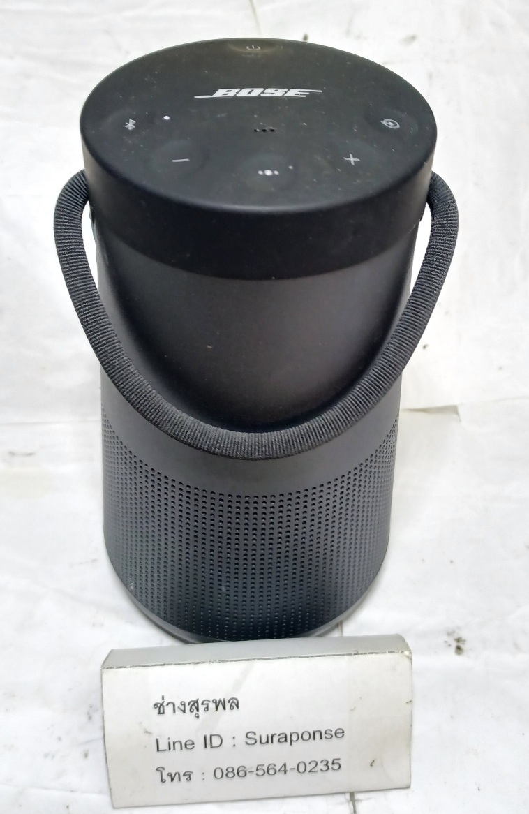

ซ่อมโบส ซาวด์ลิ้งก์รีโวฟพลัส (BOSE SoundLink Revolve +) เสร็จอีกเครื่อง
    เครื่องนี้ ลูกค้าแถวบางบัวทอง นนทบุรี ส่งผ่านบริษัทรับขนส่งมาให้ซ่อม อาการเสีย คือ กดเปิดเครื่องแล้วไม่มีไฟดวงใดติดเลย แม้ว่าจะเสียบอแด็ปเตอร์แล้ว ไฟก็ยังไม่ติดขึ้นมา คล้ายๆเครื่องไฟไม่เข้า อแด็ปเตอร์ไม่เสีย
     เครื่องรุ่นนี้มีหัวสกรูแบบพิเศษ ไม่เหมือนรุ่นอื่นๆ ปกติโบสทุกรุ่น มักจะใช้สกรูที่มีหัวที่เรียกว่า Torx ซึ่งเป็นดาว 6 แฉก แต่รุ่นนี้ หัวจะเป็นรูปดาว 5 แฉก ดังนั้นท่านไหนที่คิดจะแกะเครื่องรุ่นนี้ออกมา ท่านต้องหาไขควงหัว ดาว 5 แฉกให้ได้เสียก่อน จึงจะเปิดเครื่องได้
     เมื่อถอดเครื่องมาซ่อม พบว่าภาคจ่ายไฟเสีย เมื่อเปลี่ยนอุปกรณ์เข้าไป เครื่องก็กลับมาใช้ได้อีกครั้ง แต่เนื่องจากเครื่องเสียนาน ไฟในแบตไม่เหลืออยู่เลย หลังจากซ่อมเสร็จ ต้องชาร์จทิ้งไว้นานเกือบ 4 ชม.จนขึ้นไฟเขียวได้ แบตยังคงใช้งานได้อยู่ จึงไม่ได้เปลี่ยนให้ลูกค้า
    ค่าซ่อมเหมาจ่าย 1400 บาท รับประกันการซ่อม 3 เดือน

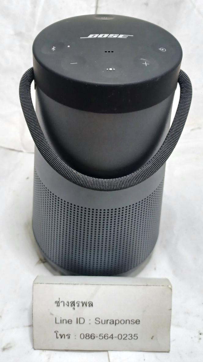

ซ่อม โบส ซาวด์ลิ้งก์รีโวฟพลัส (BOSE SoundLink Revolve Plus) เสร็จอีกเครื่อง
     เครื่องนี้ ลูกค้าอยู่อ.พระประแดงจ.สมุทรปราการ ส่งผ่านบริษัทรับขนส่งมาให้ซ่อม
    อาการเสียคือ กดเปิดเครื่องแล้วไม่มีไฟดวงใดติดขึ้นมาเลย เมื่นำอแด๊ปเตอร์เสียบชาร์จ ก็ยังคงไม่มีไฟดวงใดติด อแด๊ปเตอร์ดี
     เครื่องนี้วงจรชาร์จแบตเสีย ทำให้ชาร์จไม่เข้า และแบตไม่มีไฟเหลืออยู่เลย เมื่อซ่อมวงจรชาร์จได้แล้ว ชาร์จไฟได้จนขึ้นสีเขียวอ่อน ถือว่าเต็ม พอเรากดเปิดเครื่อง เครื่องจะรายงานว่าแบตของเรามีกี่เปอร์เซนต์ ถ้าชาร์จจนขึ้นเขียว ก็จะแจ้งว่า 100% แบตเตอรี่ยังดีอยู่ ไม่เสีย จึงยังไม่ต้องเปลี่ยน
      ค่าซ่อมเหมาจ่าย 1400 บาท รับประกัน 3 เดือน

ช่างสุรพล
05/01/2024 01:35:29
ซ่อม โบส รีโวลฟ์พลัส (BOSE Revolve Plus) เสร็จไปอีกเครื่อง
     เปิดร้านวันที่ 2 มค. 67 หลังจากหยุดไป 3 วัน ลูกค้านำเครื่องมาส่งซ่อมด้วยตนเองจากภาคใต้ แจ้งว่าหากเสร็จเร็ว ก็จะนำกลับไปด้วยเลยในวันรุ่งขึ้น
     อาการเสียที่พบ คือ กดปุ่มเปิดเครื่องแล้ว ไม่มีไฟดวงใดติดขึ้นมาเลย พอเสียบอแด๊ปเตอร์เข้าไป ไฟสีส้มติดแป๊บหนึ่ง สักครู่เปลี่ยนเป็นไฟสีแดงกระพริบถี่ๆ แล้วสั่งงานอะไรไม่ได้เลย
      ได้ถอดเครื่องออกมาเช็คซ่อม พบว่าวงจรชาร์จ ไม่ทำงาน หลังจากจัดการวงจรชาร์จเสร็จแล้ว ปรากฏว่าแบตเตอรี่มีปัญหาอีก จึงต้องทำการเปลี่ยนแบตไปด้วย คราวนี้เมื่อชาร์จแบตก้อนใหม่จนติดไฟเขียวแล้ว เครื่องก็กลับมาใช้ได้ปกติเหมือนเดิม จึงแจ้งลูกค้า ให้เข้าไปรับเครื่องคืนได้ตอนเย็นวันนั้นเลย
     ค่าซ่อมเหมาจ่ายอยู่ที่ 1400 + เปลี่ยนแบต 2 ก้อน 600 รวม 2000 บาท

ช่างสุรพล
13/01/2024 00:25:15
ซ่อม โบส ซาวด์ลิ้งก์รีโวล์ฟพลัส (BOSE SoundLink Revolve Plus) เสร็จอีกเครื่อง
     ลูกค้าจากเขตภาษีเจริญ กทม. ส่งเครื่องผ่านเมสเซนเจอร์ไปให้ซ่อม อาการเสีย คือ แม้ว่าจะชาร์จนานเท่าไร เครื่องจะบอกว่าแบตเหลือ 20% ทุกครั้ง ไม่สามารถขึ้นถึง 100% ได้
    เมื่อถอดเครื่องมาซ่อม พบว่าไฟที่เหลือในแบตน้อย เครื่องจึงฟ้องว่าแบตเหลือเพียง 20% ได้ทำการซ่อมวงจรชาร์จ แต่ตัวแบตก็เสื่อม ไม่เก็บไฟ จึงต้องเปลี่ยนแบตไปด้วย 2 ก้อน (แบตรุ่นนี้ถ้าจะเปลี่ยนเหมือนที่ติดมาในเครื่อง ราคาที่เมืองนอกขายใกล้ๆ 2000 บาท มาทั้งชุด แบตและ BMS) หากซื้อแบตทั้งชุดมาเปลี่ยน ราคาจะสูงมาก จึงเปลี่ยนเป็นก้อนแทน ราคาคิดเพียง 600 บาท
     ค่าซ่อมเครื่องนี้เหมาจ่าย 1400 + เปลี่ยนแบต 2 ก้อน 600 รับประกัน 3 เดือน

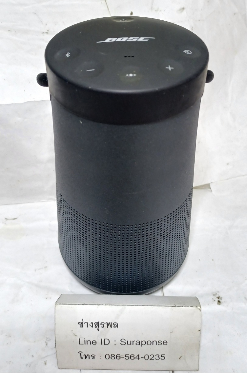

ซ่อม โบส ซาวด์ลิ้งก์ รีโวล์ฟ (BOSE SoundLink Revolve) เสร็จอีกเครื่อง
    เครื่องนี้ ลูกค้าจาก อ.เมือง จ.นนทบุรี ส่งเครื่องผ่านเมสเซนเจอร์มาให้ อาการเสียที่พบ คือ กดเปิดเครื่อง แล้วไม่มีไฟดวงใดติดสักดวง เสียบอแด๊ปเตอร์เข้าไป ไฟแดงกระพริบถี่ๆ และสั่งงานไม่ได้
     เมื่อถอดมาเช็ค พบว่า วงจรชาร์จไม่ทำงาน เครื่องจึงตัดการทำงาน และแสดงเออเร่อร์โค๊ด หลังจากซ่อมเรียบร้อย ได้กังวลว่า แบตเตอรี่ยังดีอยู่หรือไม่ จึงลองเสียบชาร์จไว้ มากกว่า 4 ชม. แบตจึงเต็มได้ ขึ้นไฟเขียว จึงไม่ต้องเปลี่ยนแบต
    หากต้องเปลี่ยนแบตใหม่ สำหรับรุ่นนี้จะยากพอสมควร เพราะติดตั้งแบตไว้กลางเครื่อง เหนือลำโพง ต้องรื้อเครื่องออกมาทั้งหมด จึงจะทำได้

ซ่อม โบส ซาวด์ลิ้งก์ รีโวล์ฟพลัส (BOSE SoundLink Revolve Plus)เสร็จอีกเครื่อง
    เครื่องนี้ ลูกค้าจาก อ.ลำลูกกา จ.ปทุมธานี นำเครื่องมาส่งซ่อมด้วยตนเองเคแจ้งอาการเสีย คือ กดเปิดแล้ว ไม่มีไฟดวงใดติดเลย พอเสียบอแด๊ปเตอร์เข้าไป มีไฟติดกระพริบสีแดง และเปิดเครื่องไม่ได้
      เมื่อถอดเครื่องออกมาเช็คซ่อม พบว่าภาคจ่ายไฟเสีย หลังจากซ่อมภาคจ่ายไฟได้แล้ว ก็สามารถเปิดเครื่องใช้งานได้ แต่ในแบตเตอรี่ไม่มีประจุไฟเหลืออยู่เลย จึงต้องทำการชาร์จไว้ก่อน ได้ลองถามลูกค้าถึง ขณะเครื่องปกติก่อนเสีย สามารถเปิดเครื่องโดยใช้ไฟจากแบตเตอรี่ได้นานแค่ไหน ลูกค้าแจ้งว่า มากกว่า 3 ชม. เท่าที่เช็คคร่าวๆ เครื่องที่เสียแล้วเก็บเครื่องไว้นานๆ มักมีปัญหาเรื่องแบตไม่เก็บไฟด้วย จึงแจ้งลูกค้าว่าควรเปลี่ยนแบตใหม่ ลูกค้าเห็นด้วย เพราะใช้เครื่องมามากกว่า 5 ปีแล้ว
     หลังจากเปลี่ยนแบต 2 ก้อน ชาร์จทิ้งไว้ประมาณ 10 นาที ไฟสีเขียวก็ติด (แบตใหม่ จะมีการชาร์จประจุเต็มมาจากโรงงานแล้ว แต่จะดิสชาร์จตัวเองออกไปบ้าง ตามระยะเวลาที่เก็บไว้)
      ค่าซ่อมเหมาจ่าย 1400+ค่าเปลี่ยนแบต 2 ก้อน 600 บาท รับประกัน 3 เดือน

ซ่อม โบส ซาวด์ลิ้งก์ รีโวล์ฟพลัส (BOSE SoundLink Revolve Plus) เสร็จอีกเครื่อง
    เครื่องนี้ ลูกค้าจากเขตวัฒนา กทม. นำเครื่องส่งซ่อมด้วยตนเอง แจ้งว่า เปิดเครื่องแล้ว ไม่มีไฟดวงใดติดเลย เสียบอแด๊ปเตอร์เข้าไป ไฟสีแดงกระพริบถี่ๆ ได้ทำการเปลี่ยนแบตเตอรี่มาแล้ว หลังจากนั้นไฟไม่เข้าเลย ผมพอได้ยินที่ลูกค้าเล่า เลยรีบถอดเครื่องต่อหน้าลูกค้าเลย แผ่นยางซิลิโคนปิดด้านล่างของเครื่องไม่มีมา เมื่อถอดมาดูสภาพการบัดกรีแบตแล้ว รู้สึกถึงความไม่มั่นใจเลยว่า จะทำกลับมาคืน ให้เครื่องทำงานได้อีกครั้งหรือไม่
     เครื่องรุ่นนี้ หากใครจะเปลี่ยนแบตเตอรี่ที่มาทั้งแพค ราคาที่ขายเกือบ 2 พันบาท จะบัดกรีขั้ว 8 ขายากมาก หากขาดประสบการณ์ ปริ้นต์เละ ล่อน ฉีกขาดแน่นอน เครื่องนี้ก็มีอาการเช่นนั้น ลายวงจรฉีกขาดมากกว่า 4 จุด ปริ้นต์มี 3 ชั้น ลูกค้าท่านใดที่คิดว่าจะทำเอง ผมว่าเลิกคิดไปเลย เพราะหากทำไปแล้ว ไม่สามารถซ่อมกลับมาเหมือนเดิมได้ เครื่องนี้จะกลายเป็นขยะทันที
     แม้ว่าลูกค้าจะบอกว่าเปลี่ยนแบตมา แต่ผมดูแล้ว แบตที่ติดเครื่องมา คือ แบตก้อนเก่า ที่เพียงแต่ถอดออก และบัดกรีกลับที่เดิมเท่านั้น เมื่อตรวจเช็คเซลล์แต่ละเซลล์ดู พบว่าเสื่อม จึงต้องทำการเปลี่ยนด้วย
     เครื่องนี้จึงใช้เวลาทำกลับสภาพเดิมให้ได้ก่อน นานพอสมควร แล้วจึงซ่อมอาการเสียเดิม (ซึ่งเกือบจะทำไม่ได้ ถ้าทำไม่ได้ ก็ต้องคืนเครื่อง และเครื่องอาจกลายเป็นขยะไป แต่อาจจะมีช่างท่านอื่นซ่อมได้ก็ได้)
     ผมคิดค่าซ่อมเหมาจ่าย 1400+ ค่าเสียเวลาซ่อมวงจรกลับคืนสภาพเดิม 500+เปลี่ยนแบตเตอรี่ใหม่ 2 ก้อน 600 บาท รับประกัน 3 เดือน

ซ่อม โบส ซาวด์ลิ้งก์รีโวล์ฟพลัส (BOSE SoundLink Revolve Plus) เสร็จไปอีกเครื่อง
     เครื่องนี้ ลูกค้าจาก อ.ลำลูกกา จ.ปทุมธานี แต่มีที่ทำงานใกล้ร้าน จึงนำเครื่องส่งให้ซ่อมด้วยตนเอง อาการเสียที่พบ คือ กดเปิดเครื่องแล้วไม่มีไฟดวงใดติดขึ้นมาเลย แม้เสียบอแด๊ปเตอร์เข้าไปชาร์จแล้ว ก็เหมือนเดิม
     ได้ถอดเครื่องออกมาเช็ค พบว่า มีไอซีไหม้บริเวณจุดต่อรับไฟชาร์จจากจานฐานชาร์จ เพียงใช้แหนบเขี่ยเบาๆไอซีก็หลุดออกโดยง่าย แต่เส้นลายวงจรก็หลุดติดมาด้วยทุกเส้น ที่ขาไอซีบัดกรีอยู่ อะไหล่ตัวนี้ไม่มีเปลี่ยน แถมลายวงจรไหม้ขาดเกินกว่าจะเยียวยา จึงต้องปล่อยทิ้งไว้อย่างนั้น และหันไปซ่อมวงจรชาร์จแบตจากช่องเสียบไมโครยูเอสบีแทน เมื่อซ่อมได้ เครื่องกลับมาทำงานอีกครั้ง แต่การชาร์จแบต ต้องเปลี่ยนวิธีตามที่กล่าวมาแล้ว จึงจะชาร์จได้ แบตเตอรี่ยังดีอยู่ จึงไม่ได้เปลี่ยนให้
     เครื่องนี้ ลูกค้าจาก อ.เมือง จ.สระแก้ว ส่งเครื่องผ่านบริษัทขนส่งมาให้ซ่อม อาการเสียที่พบ คือ กดเปิดเครื่องได้ ไฟบลูทูธกระพริบ จับคู่ได้ แต่เปิดเพลงแล้วไม่ดัง
    เมื่อถอดเครื่องออกมาซ่อม สิ่งที่มองด้วยสายตาเห็นคือ ขาไอซีขยาย ขากุดด้วน ไป 3 ขา ไอซีขยายนี่ต้องเปลี่ยนแน่ แต่ต้องหาที่มาของสาเหตุที่ทำให้ไอซีขาขาดด้วย สำรวจต่อไป พบคราบน้ำยาใต้ผิวพลาสติกหุ้มแบตเตอรี่ ไอสารเคมีจากน้ำยาแบตเตอรี่นี่เอง เป็นสาเหตุให้ขาไอซีผุ จนขาดได้
     การซ่อมจึงต้องเปลี่ยนไอซีแอมป์ และต้องเปลี่ยนแบตเตอรี่ใหม่ด้วย ไม่อย่างนั้น ไอซีที่เปลี่ยนเข้าไปใหม่ อาจจะขาขาดเหมือนเดิมได้
     อุปสรรคใหญ่ของการเปลี่ยนไอซีแอมป์ คือใต้ท้องไอซี จะมีแผ่นโลหะที่ต้องบัดกรีติดกับผิวของแผ่นปริ้นต์ ซึ่งมี 3 เลเยอร์ ทำหน้าที่เป็นแผ่นระบายความร้อนให้ตัวไอซีอย่างดี แม้ว่าจะเป่าลมร้อนลงตัวไอซีเท่าไร ไอซียังคงไม่ขยับ นี่ที่เรียกว่ายาก ไม่ใช่มีเครื่องเป่าลมร้อนแล้ว จะสามารถถอดไอซี smd แบบนี้ได้ง่ายๆ ต้องอาศัยประสบการณ์ และทักษะเป็นอย่างมาก ไม่งั้นนอกจากจะถอดไอซีไม่ออกแล้ว อาจจะทำให้ลายวงจรไหม้ และหลุดออกมาเป็นเส้นๆได้ เมื่อเปลี่ยนไอซีแอมป์เสร็จแล้ว จึงต้องมาเปลี่ยนแบตเตอรี่อีก
    การเปลี่ยนแบตเตอรี่ มี 2 วิธี คือเปลี่ยนเฉพาะตัวเซลล์ 2 ก้อน กับเปลี่ยนทั้งแพ ที่เขาทำทดแทนมาไว้โดยเฉพาะ(ไม่ใช่แบตแท้ และหากเปลี่ยนทั้งแพ นอกจากอุปกรณ์ในแพจะมาไม่ครบแล้ว ยังมีราคาสูงอีกด้วย)
     ผมเลือกที่จะเปลี่ยนแบตด้วยวิธีแรก แม้ว่าการทำงานจะซับซ้อน ยุ่งยากกว่า แต่อุปกรณ์ที่เหลืออยู่ในแพแบต คือของแท้ทั้งหมด ยังสามารถชาร์จด้วยถาดชาร์จที่ต้องซื้อเฉพาะเพิ่มเติมได้ (สะดวกกว่าเสียบสายmicro USB เข้าที่เครื่องโดยตรง) ราคาถูกลง 1/3 เมื่อเทียบกับเปลี่ยนทั้งแพ
     ค่าซ่อมเหมาจ่าย 1400+ค่าเปลี่ยนแบตใหม่ 2 ก้อน 600 บาท รับประกันงานซ่อม 3 เดือน
    เครื่องนี้ ลูกค้าจากเขตหนองแขม กทม.นำเครื่องส่งให้ซ่อมด้วยตนเอง (ระยะทางจากหนองแขม ถึงเตาปูน ไกลสัก 30 ก.ม.ได้) แม้ว่าจะไกลกันพอสมควร เข้าใจว่า ลูกค้าคงอยากเห็นหน้าช่าง และร้าน จึงนำเครื่องส่งซ่อมด้วยตนเอง ปกติ ผมจะแนะนำให้ลูกค้าส่งเครื่องผ่านไปรษณีย์ จะสะดวกกว่า อาการเสียที่พบคือ กดเปิดเครื่องแล้ว ไม่มีไฟดวงใดติดขึ้นมาเลย ครั้นเสียบอแด๊ปเตอร์เข้าไป ก็ยังคงไม่มีไฟติดเหมือนเดิม
     ได้ถอดเครื่องออกมาซ่อม พบว่า วงจรชาร์จไฟมีอุปกรณ์ชำรุด สาเหตุมาจากฟองน้ำหุ้มสายลำโพงเปลี่ยนคุณสมบัติ กลายเป็นของเหลว ที่มีฤทธิ์ในการกัดกร่อน และเกิดสารเคมีไปกัดทำลายตัวอุปกรณ์ หลังจากเปลี่ยนอุปกรณ์ และทำการกำจัด แหล่งกำเนิดสารเคมีแล้ว เครื่องกลับมาเปิดใช้งานได้อีกครั้ง ได้เช็คแบตเตอรี่ที่ติดเครื่องไป พบว่าไม่มีประจุไฟเหลืออยู่เลย จึงลองกระตุ้น และชาร์จทิ้งไว้ ประมาณ 3 ชม.ไฟเขียวก็ติด แสดงแบตเตอรี่เต็มได้ จึงไม่ต้องเปลี่ยนแบตใหม่
    เครื่องนี้ ลูกค้าจาก อ.กระมแบน จ.สมุทรสาคร ส่งเครื่องผ่านบริษัทขนส่งเอกชนมาให้ซ่อม อาการเสียที่พบคือ กดเปิดเครื่องแล้ว ไม่มีไฟดวงใดติดขึ้นมาเลย ครั้นเสียบอแด๊ปเตอร์เข้าไป มีไฟแดงติดกระพริบถี่ๆ แล้วสั่งงานอะไรไม่ได้
     ได้ถอดเครื่องออกมาซ่อม พบว่า วงจรชาร์จไฟมีปัญหาเมื่อซ่อมเครื่องจนเปิดใช้งานได้แล้ว ได้เช็คแบตเตอรี่ที่ติดเครื่องไป พบว่าไม่มีประจุไฟเหลืออยู่เลย จึงลองกระตุ้น แต่ไม่ขึ้น จำเป็นต้องเปลี่ยนแบตเตอรี่ 2 ก้อน ชาร์จทิ้งไว้ ประมาณครึ่งชม.ไฟเขียวก็ติด แสดงแบตเตอรี่เต็ม
     ค่าซ่อมเหมาจ่าย 1400 บาท + เปลี่ยนแบตเตอรี่ 2 ก้อน 600 บาท รับประกัน 3 เดือน
    เครื่องนี้ ลูกค้าจากเขตดินแดง กทม.ให้เมสเซนเจอร์นำเครื่องส่งให้ซ่อม 2 เครื่อง อีกเครื่องเป็นซาวด์ลิ้งก์มินิ1 อาการเสียที่พบคือ กดเปิดเครื่องแล้ว ไม่มีไฟดวงใดติดขึ้นมาเลย ครั้นเสียบอแด๊ปเตอร์เข้าไป มีไฟแดงติดกระพริบถี่ๆ แล้วสั่งงานอะไรไม่ได้

ซ่อม โบส ซาวด์ลิ้งก์ รีโวล์ฟ รุ่นแรก (BOSE SoundLink Revolve)
    เครื่องนี้ ลูกค้าจากเขตภาษีเจริญ กทม. ส่งเครื่องผ่านไปรษณีย์มาให้ซ่อม อาการเสีย คือ กดเปิดเครื่องแล้วไม่มีไฟดวงใดติดขึ้นมาเลย เมื่อเสียบอแด๊ปเตอร์เข้าไป ไฟแดงกระพริบถี่ๆ
     โบส ซาวด์ลิ้งก์รีโวล์ฟ มี 2 รุ่น คือ รุ่นแรก จะทำเป็นทรงกระบอกหัวเรียวเล็ก คล้ายกับรุ่น รีโวล์ฟพลัส จะต่างกันก็ตรงที่ รุ่นแรกมีขนาดเล็กกว่า และไม่มีหูหิ้วติดมาด้วย ถ้าเจอรุ่นที่มีหูหิ้วมาด้วย อาจเป็นรุ่นรีโวล์ฟพลัส หรือรีโวล์ฟเวอร์ชั่น 2
     เครื่องตระกูลรีโวล์ฟ มักโฆษณาว่ากันน้ำได้ ถ้าน้ำหกใส่ด้านบน บริเวณสวิตช์กดสั่งงาน มันจะกันน้ำได้ 100% เพราะเป็นแผ่นยางซิลิโคนหุ้มทั้งด้านบน และด้านรอบๆต่ำลงมาประมาณ 1 ซม. จากนั้นจะเป็นตัวโลหะทรงกระบอกหัวเรียว และต่ำลงไป เจาะรูมากมายรอบๆข้างทรงกระบอกนี้ น้ำมันไม่เข้าข้างบน แต่มันจะไหลย้อยจากข้างบนลงในรูที่เจาะไว้พวกนี้ แล้วไปสะสมอยู่ที่พื้นเครื่องด้านล่าง ซึ่งไม่ได้เจาะรูระบายให้น้ำออก จึงแช่อยู่ในเครื่อง บางครั้งน้ำกัดตัวอุปกรณ์จนผุไปหมด เกินกว่าจะซ่อมได้ ต้องคืนเครื่อง
     ผู้ใช้งาน ควรพิจารณาดู ว่ามันกันน้ำได้จริงตามโฆษณาหรือไม่ ถ้าไม่จำเป็น ผมเห็นว่า ไม่ควรให้เครื่องโดนน้ำ หรือ ละอองน้ำ ล้วนเป็นเหตุให้เครื่องเสียทั้งสิ้น
     เครื่องนี้ ไม่ได้เสียจากน้ำขัง แต่เสียที่วงจรชาร์จเอง ทำให้ชาร์จไม่เข้า แล้วฟ้องเออเร่อร์โค๊ด ด้วยการติดไฟแดง กระพริบถี่ๆ
     หลังจากซ่อมวงจรชาร์จแล้ว เครื่องกลับมาเปิดเครื่องได้อีกครั้ง แต่เนื่องจากไม่มีประจุไฟค้างอยู่ในแบตเลย จึงต้องใช้เวลาชาร์จแบตเกือบ 4 ชม. ไฟสีเขียวจึงติด แสดงว่าแบตเต็ม จึงไม่ต้องเปลี่ยนแบตก้อนใหม่
     เครื่องนี้ ลูกค้าจากเขตประเวศ กทม.ส่งเครื่องซ่อมผ่านไปรษณีย์ไทย
      ได้ถอดเครื่องออกมาเช็คซ่อม พบร่องรอยการซ่อมมาแล้ว มีการบัดกรีแผงแบตเตอรี่ทั้ง 8 ขา แต่ไม่ได้สร้างอาการเสียมากขึ้นจากที่เป็นอยู่  ผมจึงไม่ชาร์จค่าแรงเพิ่ม แผ่นยางซิลิโคนที่ปิดด้านล่างเครื่องก็ไม่มีมา(ลูกค้าแจ้งให้ทราบแล้วว่าแผ่นยางซิลิโคนอยู่บ้าน ไม่ได้ส่งมาด้วย)
     พบว่าวงจรชาร์จ ไม่ทำงาน หลังจากจัดการวงจรชาร์จเสร็จแล้ว เสียบชาร์จดู เครื่องสามารถชาร์จจนขึ้นไฟเขียวได้ แบตเตอรี่ยังคงใช้งานได้ จึงไม่ได้เปลี่ยนแบตให้
     ค่าซ่อมเหมาจ่ายอยู่ที่ 1400  บาท รับประกัน 3 เดือน

ซ่อม โบส ซาวด์ลิ้งก์รีโวล์ฟ (BOSE Revolve ) เสร็จไปอีกเครื่อง
     เครื่องนี้ ลูกค้าจากอ.เมือง จ.ชลบุรี ส่งเครื่องผ่านบริษัทขนส่งเอกชนมาให้ซ่อม
     อาการเสียที่พบ คือ กดปุ่มเปิดเครื่องแล้ว ไม่มีไฟดวงใดติดขึ้นมาเลย พอเสียบอแด๊ปเตอร์เข้าไป ไฟสีแดงกระพริบถี่ๆ แล้วสั่งงานอะไรไม่ได้เลย
      ทำการเช็คซ่อม พบว่าวงจรชาร์จ ไม่ทำงาน หลังจากจัดการวงจรชาร์จเสร็จแล้ว จึงลองเสียบชาร์จนติดไฟเขียวแล้ว เครื่องก็กลับมาใช้ได้ปกติเหมือนเดิม
     ซ่อมเครื่องเสร็จ ลืมถ่ายรูปไว้ รูปที่นำมาแสดงเป็นรูปที่ลูกค้าถ่ายเครื่องแล้วส่งมาให้ดูในไลน์
     เครื่องนี้ ลูกค้าจากเขตสวนหลวง กทม.นำเครื่องส่งซ่อมด้วยตนเอง พร้อมกับซาวด์ลิ้งก์มินิ1 อีกตัว
      ได้ถอดเครื่องออกมาเช็คซ่อม พบว่าวงจรชาร์จ ไม่ทำงาน หลังจากจัดการวงจรชาร์จเสร็จแล้ว ปรากฏว่าแบตเตอรี่มีปัญหาอีก จึงจำเป็นต้องเปลี่ยนแบตไปด้วย (เปลี่ยนเป็นเซลล์ 2 ก้อน ไม่ได้เปลี่ยนทั้งแพ) คราวนี้เมื่อชาร์จแบตก้อนใหม่จนติดไฟเขียวแล้ว เครื่องก็กลับมาใช้ได้ปกติเหมือนเดิม
