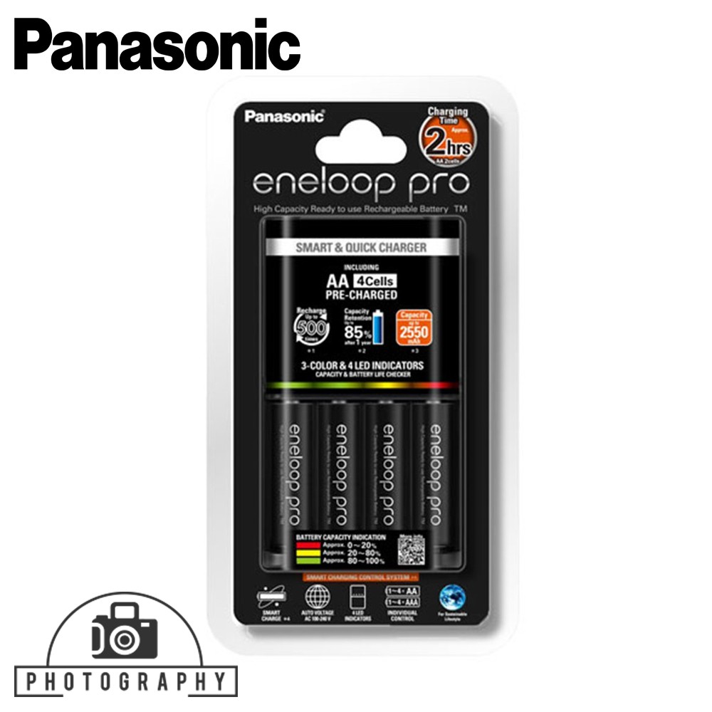

ซื้อมาแล้วครับ ได้ eneloop pro ของ pana แบบนี้มาพร้อมแท่นชาร์จราคา 1090 บาท

ตัว Pro จะได้ความจุมากกว่า แลกด้วย Cycle ในการชาร์ทลดลงครับ
เหมาะสำหรับงานที่ต้องการความจุของถ่านเยอะขึ้น
