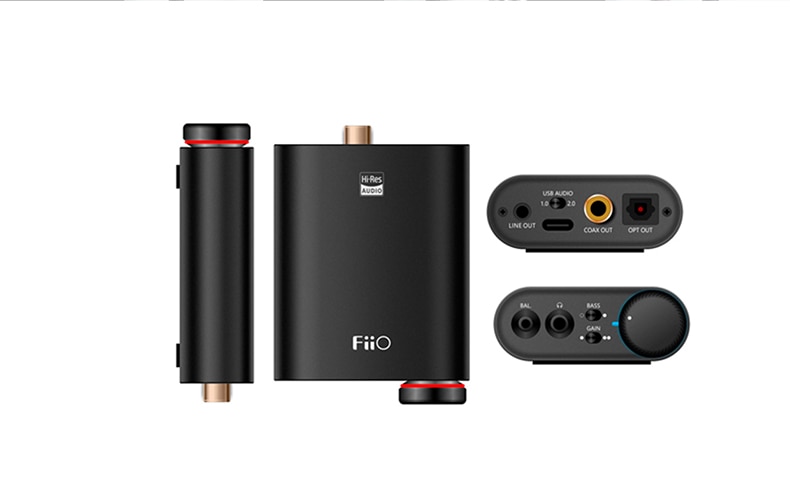

ลองดู Fiio K3 ซิครับสามารถต่อตรงเล่นได้ทั้งกับ android และ iphone หรือต่อเล่นกับคอมก็ได้อีกครับ
รุ่นนี้มันต่อกับ com ได้อย่างเดียวไม่ใช่เหรอครับ
RockDragon
08/05/2019 14:40:06
2,893
อ้างอิง : ความคิดเห็นที่ 9 - Endurance
อ้างอิง : ความคิดเห็นที่ 5 - RockDragon
ต่อเล่นกับ smartphone ได้ครับ
แต่ก็คงจะต้องใช้สายแบบที่มีแยกช่องไว้เสียบไฟช๊าตแบตของ smartphone ไปด้วย
เพราะ K3 ต้องเอาไฟจาก smartphone มาใช้ด้วยครับ
RockDragon
08/05/2019 19:16:19
2,893
ต่อกับ Note 9 เสียบปุ๊บติดปั๊บเลยครับ 555
