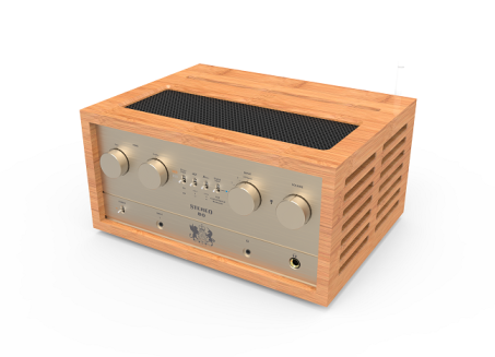

EL84X กับ ECF82 เป็น Int. Amp. ของ ifi retro 50 ครับ มันไม่มีบอกเลยครับ

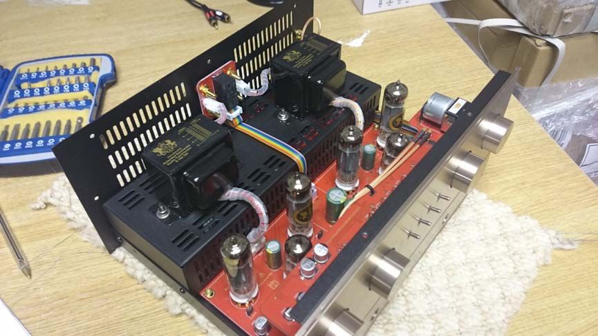

หลอด EL84 นี่ร้อนพอดูเลยนะ ยิ่งมาอยู่ใน retro 50 ที่มีเคสไม้หุ้มอยู่แบบนี้
อากาศร้อนๆในเมืองไทยจะทำให้อายุการใช้งานของหลอดสั่นลงแน่นอน
ดังนั้นผมแนะนำให้เป่าพัดลมเบาๆพอให้มีลมวิ่งผ่านบ้างก็น่าจะช่วยได้มากเลยครับ

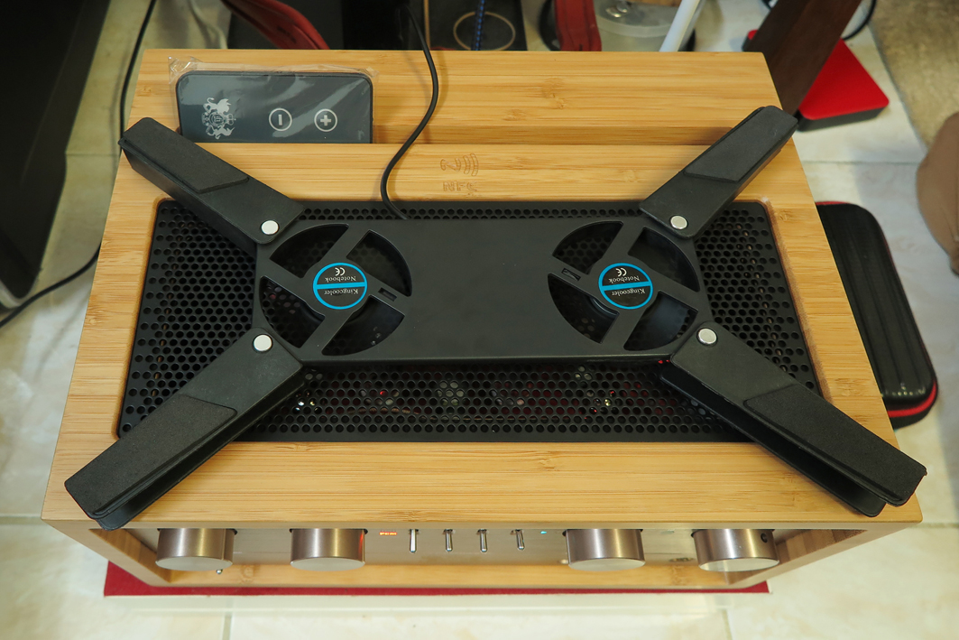

ขอบคุณครับน้าชา สำหรับคำแนะนำดีๆ
ผมลองหาพัดลมคู่ตัวเล็กๆ ที่เป่าใต้เครื่องโน๊ตบุ๊ค มาวางแบบดูดอากาศออกจากตัวเครื่อง
ความร้อนไม่สะสมแล้ว น่าจะโอแล้วล่ะครับ...

ถามแบบเรื่องมาก ^ ^ เอาพัดลมวางกับเครื่อง(ไม่ทราบแตะเครื่องหรือเปล่า)มันมีผลกับเสียงไหมครับ ทั้งการสั่นสะเทือน ทั้งการกวนทางไฟฟ้า

เป็นพัดลมระบายของ NB ครับ เท่าที่ฟังเสียงก็ไม่มีคลื่นรบกวนนะครับ
หรือว่าผมฟังไม่ออกหรือเปล่า แม้แต่ตอนใช้หูฟังก็ไม่พบนะครับ
เรื่องการสั่นสะเทือนไม่มากครับ รู้สึกนิดเดียว ระบายความร้อนได้ดีเลยครับ
