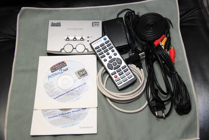

อุปกรณ์ไม่รู้ว่าครบหรือเกิน เพราะค้นออกมาเพียบ มี
1. สาย USB
2. สาย Mini to RCA 2 เส้น
3. รีโมทคอนโทรล แต่แบตเตอรี่หมดแล้วครับ
4. Power Adapter และสายไฟ
5. แผ่นโปรแกรม 2 แผ่น แต่เก่าแล้ว เดี๋ยวผมไรท์แผ่นใหม่ Update ไดรเวอร์และโปรแกรมให้เรียบร้อยจ้า

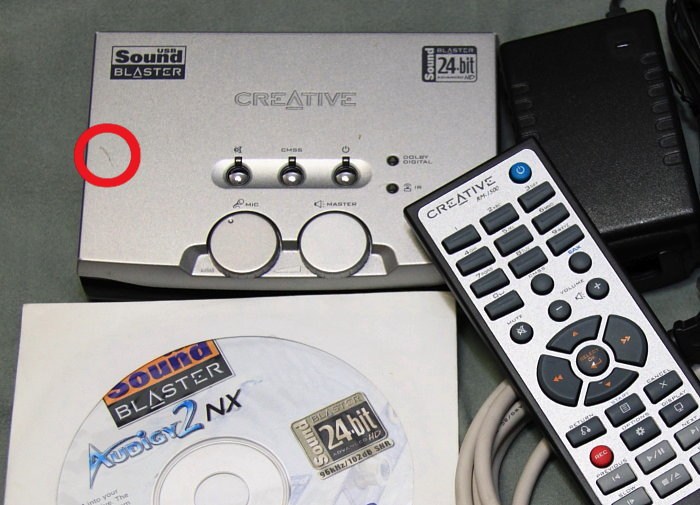

เพิ่มเติมครับ ที่ตัวเครื่องมีรอยสีถลอกเล็กน้อย ในภาพแทบสังเกตไม่เห็น

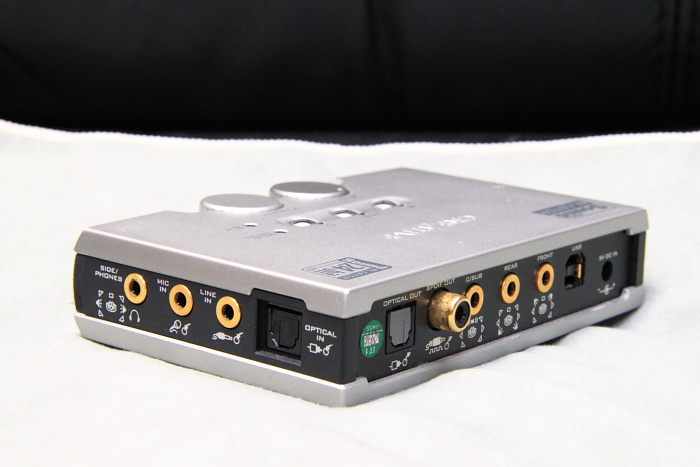

โมเรียบร้อยครับเมื่อกี้ คงเอารูปให้ดูไม่ทันต้องไปทำงานก่อนน่ะครับเดี๋ยวดึกๆจะเอามาให้ดู
เบื้องต้นที่โมไปก็
1 เปลี่ยน C ภาคจ่ายไฟ จาก noname มาใช้ silmic 2
2.เปลี่ยน C input จาก DAC ก่อนมาเข้า opamp buffer จากแบบ surface mount noname เป็น silmic ii ไบแคบด้วย wima 0.1 u
3.เปลี่ยน opamp จาก opamp คู่เบอร์ mc33068(สเปกดีเหมือนกันแต่ยังไม่สะใจ อิอิ) เปลี่ยนมาใช้ตัวเดี่ยวสองตัวขี่กัน เบอร์ opa827
4.เปลี่ยนทางเดินสัญญาณจาก dac มาเข้า opamp โดยตัดลายทองแดงของเดิมออกแล้วเดินใหม่เป็น สายเงินผสมทอง mundolf
เสียงเบื้องต้นยังไม่ได้เบิน ดีกว่าของเดิมมาก รายละเอียดเสียง ฯลฯ ดีขึ้นมาก ไว้เบินแล้วจะมาเล่าให้ฟังอีกทีครับ
อยากจะบอกว่า คุณVichien คุณเสียของดีมาให้ผมแล้ว ฮ่าๆๆ ขอบคุณมากครับ
ถ้าจะโมต่อก็คงเป็นเรื่องภาคจ่ายไฟ ที่จะเข้า opamp ถ้าเปลี่ยนใหม่เป็น +-5 แบบลีเนี่ยร์น่าจะเสียงดีขึ้นกว่านี้เพราะตอนนี้ไฟ +5 มันเอาจาก supply แต่ไฟ -5 มันใช้สวิทชิ่งเอาจากในวงจรมันเองเสียงอาจจะไม่นิ่งเท่าไรน่ะครับ

nopphong
27/07/2009 21:46:49
IP : 58.9.154.17

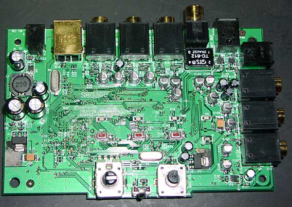

เอารูปมาให้ดูครับ บอกไว้ก่อนนะครับว่าโมเล่นๆไม่ได้จริงจังแค่รื้ออุปกรณ์ที่มีอยู่มาใช้ ถ้าจะโมให้เป็นเรื่องเป็นราวคงต้องทำอีกเยอะครับ
เอามาให้ดูพอเป็นแนวทางเผื่อใครมีรุ่นนี้จะได้ลองทำดูครับ เสียงดีขึ้นมากๆครับ
ด้านบนก่อนโม
nopphong

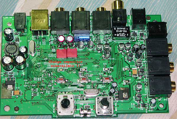

27/07/2009 21:49:41
IP : 58.9.154.17
ด้านบนหลังโม โดยการถอด C noname ออกไป ใส่ silmic II ลงไปแถมไบแคปด้วย wima จริงๆแล้วตรงจุดนี้ C ที่เหมาะจะใช้ก็จะเป็น C film ค่า 10u แต่พอดีของที่มีอยู่มีแต่ silmic เลยเอามาใช้พลางๆไปก่อน
และเปลี่ยน c ภาคจ่ายไฟเป็น elna สีฟ้าครับ
nopphong
27/07/2009 22:11:00
IP : 58.9.154.17
ด้านล่างก่อนโม

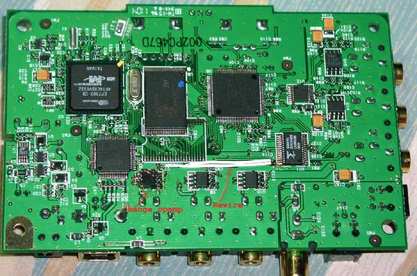

nopphong
27/07/2009 22:14:24
IP : 58.9.154.17
โมแล้ว โดยการถอด opamp ของเดิมออก ใส่ของใหม่เป็น opa827 สองตัวขี่กันลงไป แล้วก็เดินสายสัญญาณจากตัว DAC โดยใช้สายเงิน mundolf
แค่นี้ก็ได้เสียงที่ดีมีรายละเอียดดีมากๆครับ เพราะโดยตัว DAC ที่มากับบอร์นนี้ใช้ของดีมากอยู่แล้ว แค่ดัดแปลงในส่วนภาค buffer ให้ใช้ของเกรดดีขึ้น แค่นี้ก็เหมือนได้ DAC ตัวใหม่แล้วล่ะครับ

nopphong
28/07/2009 10:19:49
IP : 58.9.154.17
คุณหมออย่าเล่นตัวนี้เลยครับ อันนี้มันเด็กๆ อิอิ คือมันเหมาะสำหรับดูหนังฟังเพลงเล่นเกม เสียงอยู่ในระดับดี แต่ไม่ได้ดีถึงขนาดจะไปสู้ DAC audiophile อะไรทำนองนั้นได้ครับ ถ้าอย่างคุณหมอเนี่ยต้องแนะนำให้ใช้ DAC แบบตัวที่ผมใช้อยู่ที่ร้าน เป็น tda1541 สองตัวขนาน ขยายด้วยหลอดสูญญากาศครับ เสียงดีมากๆมีคนมาลองหลายคนคอนเฟิมว่าเสียงดีครับ ไว้ทำขายเมื่อไรแล้วจะบอกครับ อิอิ
ส่วนการโมอันนี้คนที่ไม่ได้ทำด้านนี้อาจจะงงว่าทำไปทำไม เหตุผลมันมีแบบนี้ครับ
คือภาคดิจิตอลนั้นพวกเกรดอุปกรณ์นั้นยังมีผลต่อเสียงไม่มากครับ จะมีผลมากก็ภาคอนาลอค ทีนี้เราก็มาดูภาคอนาลอคกัน ก็เริ่มตั้งแต่สัญญาณออกจากตัว DAC จนมาเข้าที่ช่องหูฟัง
แล้วเราก็มาดูว่าระหว่างทางมันผ่านอะไรบ้าง แล้วอุปกรณ์ตัวไหนที่เกรดไม่ดี และพอจะเปลี่ยนออกได้บ้าง มองไปก็เจอ ทางเดินสัญญาณที่เป็นแค่ลายทองแดงบางๆเสียงมันจะดรอบตรงนี้เยอะเหมือนกัน เราก็จัดการตัดออกใส่สายเงินคุณภาพคับแก้วลงไปแทน
ต่อมาก็ C input ก่อนเข้า opamp buffer ของเดิมเป็น C noname เราก็เปลี่ยนออกซะเอาของดีๆใส่แทน
แล้วก็ถึงตัว buffer ที่เป็น opamp ของเดิมเป็น low noise เกรดใช้ได้ แต่พอดีเรามีของดีกว่า ก็เลยถอดของเดิมออกใส่ของใหม่ซะ(ตัวนี้มีผลกับเสียงมากที่สุด) โดยทั้งหมดใช้ตะกัวดีๆ แค่นี้ก็เสียงดีมากแล้วครับ
จริงถ้าจะโมต่อก็มีภาคจ่ายไฟและอุปกณ์รอบๆตัว opamp แต่พอดียังไม่ว่างเอาแค่นี้ก่อนละกันน่ะครับ
