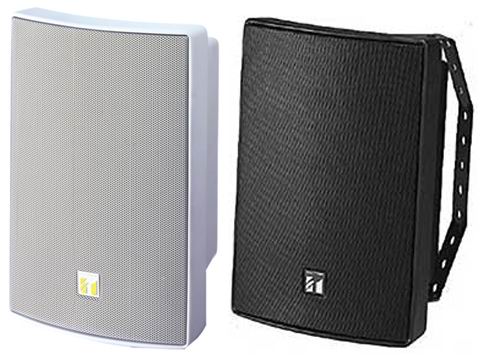

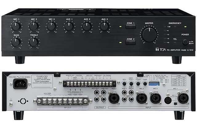

ถ้าเน้นถูกตัง เสียงครอบคุม เล่น toa BS-1030B-W ใบละไม่เกิน 2,200 6ใบ เพาเวอร์แอมป์ ของ TOA A-2240 Mixer Power Amplifiers (240W) น่าจะไม่เกิน 10,000 เดินสายไฟระบบ line
ลำโพงจะรับได้ 30w พอดี เดินในร้าน 4 ใบ ข้างนอกร้าน 2 ปรับในร้าน 20w นอกร้าน 30w เสียงด้านนอกจะดังกว่านิด (ถ้ามีโต๊ะนั่งหน้าร้านนะ)แถมยังต่อพ่วงกับระรบเสียงอื่นได้ เช่น จะใช้ไมค์ประกาศคิว ที่สั่ง ครับ
ผิดถูกขออภัยครับ ไม่น่าจะเกิน 25,000 รวมสาย ลำโพงตัวนี้มีขาแขวนมาให้พร้อม ส่วนสายหาสายดีๆครับ
