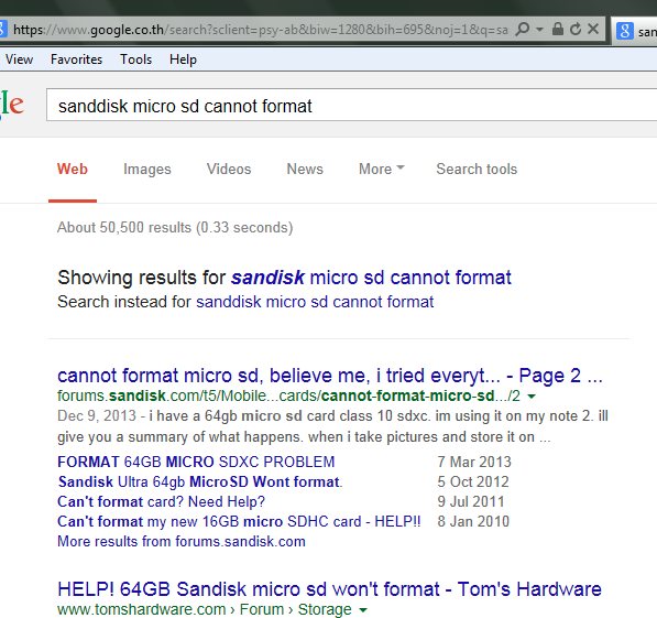

Thomas.k
19/06/2015 16:35:21
อาการแบบนี้คือเสียครับ
ผมเคยซื้อ SandDisk 128K ก็เคยเจออาการนี้ครับ สรุปคือเอาไปเคลม เปลี่ยนตัวใหม่
ลองเสิชในกูเกิ้ล ดูได้ครับ

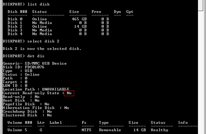

torhifi
21/06/2015 01:58:25
219
ถ้า..
1.ไม่ได้กดสวิทล็อคMicro SDไว้
2.ในเครื่องหรือตัวMicro SDไม่ได้ติดVirusที่มีผลทำให้ลบไฟล์จากRemovable storageไม่ได้
3.ในRegistry ได้ตั้งค่าPoliciesในส่วนwrite protectionไว้ถูกต้องแล้ว
4.ใช้Dosฟอร์แมตทุกวิธีแล้ว รวมถึงใช้ยูทิลิตี้ดีก็ใช้ไม่ได้ผล หรือแม้แต่ใช้Norton GhostโหมดDOsลบถอนรากถอนโคลนก็ยังไม่ได้ผล
งานนี้ต้องเข้าไปดูข้อมูลของตัวMicro SD โดยให้เข้าDosด้วยโหมดAdministrator แล้วพิมพ์
diskpart
list disk
select disk x (xคือหมายเลขMicro SD อย่างของผมคือ2)
det dis
ตรงCurrent Read-Only State ถ้าขึ้นว่าYesตลอดเวลา แม้จะใช้คำสั่งDosแล้วหรือใช้ยูทิลี้ตี้แล้วแต่ยังไม่ได้ผล งานนี้ส่งเคลมเลยคับ..
