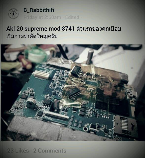

AK 120 mod by B_Rabbit ตัวแรกคับ หลังจาก ฟังเดิมๆมา 2 เดือน ซึ่งดีอยู่แล้ว แต่อยาก upgrade ซึ่งราคา240สูงมาก
คงไปไม่ถึงคับ หลังจากได้มาสองวัน เสียงค่อนข้างดีมาก แบคกราวน์นิ่ง รายละเอียด มิติ ดีขึ้นจากเดิมมาก ต้องรอเบริน์สัก 200 ชม.เสียงนุ่มกว่านี้คับ แต่การแลกเสียงดีที่ได้มา สูญเสีย แบตเตอรี ใช้ได้ประมาณ 5ชม. โดยประมาณและเรื่องร้อนขึ้นกว่าเดิมคับ
เนื่องจากชิป 8741 ใช้พลังงานมากกว่า 8740 คับหลังจากเบริน์แล้ว ผมจะ แจ้งข้อมูลเพิ่มเติม แต่เสียงตอนนี้ประทับใจมากๆ ขอบคุณ คุณเบริ์ด คุณชัย และช่างโจ ที่ผลิตผลงานดีๆขึ้นมาคับ

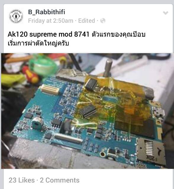

ผ่าเครื่อง

อีกรุป

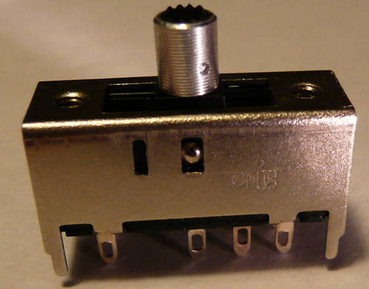

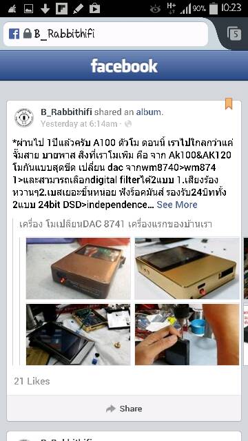

ช่วยอธิบายเรื่อง digital filter หน่อยสิครับ มันคืออะไร ใช้งานยังไง จำเป็นต้องใส่ไหม (ผมไม่ค่อยอยากให้มีอะไรยื่นๆออกมาจากเครื่อง)
โม 8741 แล้ว mod viard ด้วยป่าวครับ
ผมสนใจจะเอาAK120ไปโมอยู่เหมือนกัน ขอความกระจ่างนิดนึง
audiocafe
12/05/2014 13:52:29
digital filter คือระบบกรองความถี่ที่ไม่ปราถนาออกไป เช่นเสียงรบกวนต่างๆ เพื่อให้ได้สัญญาณตามที่เราต้องการครับ

เหมือน HM-901 ที่เลือกได้ 2 แบบ

เลือกfilterเดียวก็ได้ครับ จะได้ไม่ต้องใส่switch
Minimum phase soft knee เสียงหวาน เหมาะสำหรับaudiophile
Minimum phase apodising filter เสียงเบส เพลงเร็วๆ pop rock ตลาด
Ak120 3ohm จะใส่viardหรือไม่ก็ได้ครับ หรือจะใช้แค่ตะกั่วmundolf by passเลยก็ได้

ผมอยากจะทราบว่าไอสวิทซ์แดงๆข้างล่างเราเลือกเองได้มั้ยครับ ผมเห็นมันเป็นก้านยาวๆ บางๆเห็นแล้วกลัวมันจะหักเหลือเกินครับ ถ้าเป็นแบบนี้จะได้มั้ยครับ
