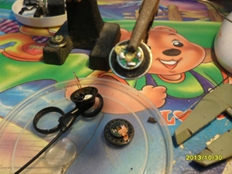

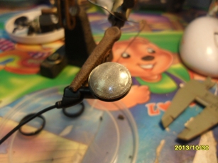

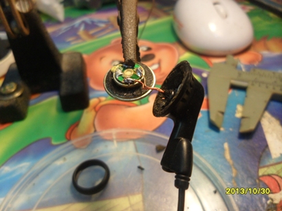

ได้รับหูมาแล้วครับ DRIVER ข้่างขวา ขาด ครับ จัดการวัดโอมห์็ เปลี่ยนตัวใหม่เข้าไป
jame007
30/10/2013 11:11:52
เปลี่ยนฟังไป 2 ตัวกว่าจะได้คือตอนใส่กลับมันชอบไปเบียดกับบอดี้ทำให้ขดลวดขาด ต้องระวังมากๆครับ

เสร็จแล้วครับ
