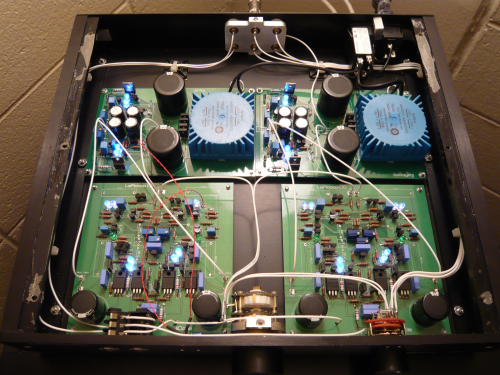

แอมป์ตัวนี้ใช่ตัวที่ขายในบอร์ดเห็ดไฟเมื่อ2-3เดือนก่อนหรือเปล่าครับ
http://www.head-fi.org/t/644693/larocco-headcode-dual-mono-version-reference-all-discrete-headphone-amp-by-phil-larocco
ผมเห็นมีรูปโพสเอาไว้เป็นรูปที่เปิดฝาโชว์ใส้ในของเครื่อง(ผมดูดเอามาแปะไว้ข้างบนนี่ละครับ)
บนปริ๊นบอร์ดมีหม้อแปลงทอรอยด์ลูกสีฟ้าที่ด้าน Primary Input เป็น 110V + 110V อยู่
ผมว่ายกไปให้ช่างไฟเปลี่ยนการเดินสายไฟเข้าหม้อแปลงให้เป็นแบบ 220V ไปเลยด๊กว่านะครับ
ปล.เพื่อความแน่ใจ หากคุณ ellevoid ชักภาพมาให้ดูก็จะดีไม่น้อยนะครับ

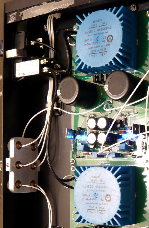

ellevoid
29/08/2013 18:03:53
220
ใช่ครับแอมป์รุ่นนี้เลยครับ

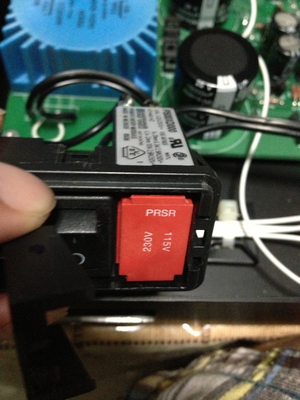

จริงๆเหมือนตัว power supply มันจะรองรับไฟ 220v อยู่แล้ว แต่ผมทำไม่เป็นครับ
ellevoid
29/08/2013 18:05:33
220

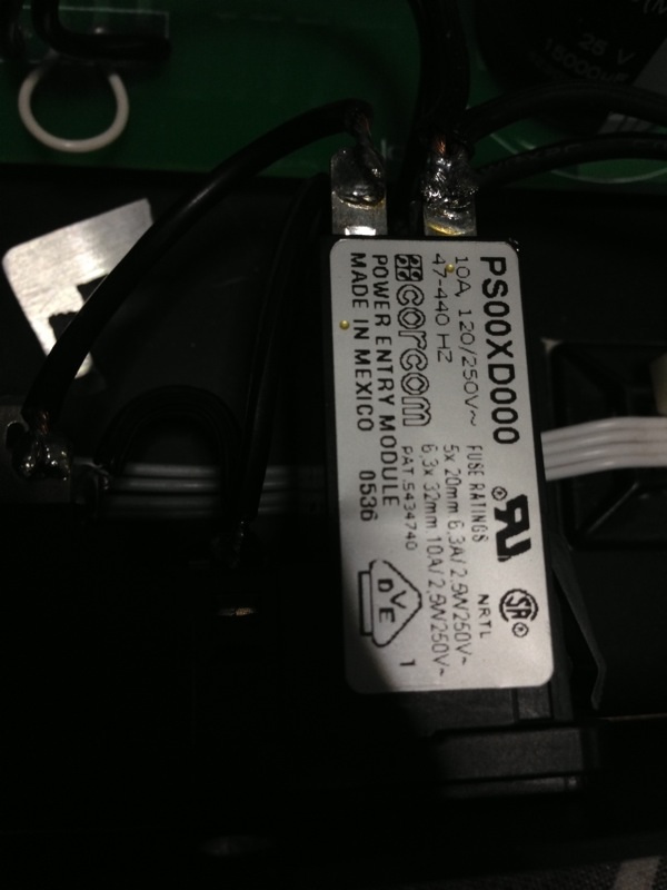

Power supply อีกรูปครับ
ปล. ระหว่างการปรับ voltage gain ให้รองรับ 220v กับการใช้หม้อแปลงมีผลกับเสียงหรือตัวแอมป์อย่างไรบ้างไหมอ่ะครับ
RockDragon
29/08/2013 20:56:15
2,893
จากที่ผมจ้องมองดูภาพแล้ว สายที่ไปลงปริ๊นบอร์ดมันเป็นการต่อแบบใช้กับไฟ 220V แล้วนะครับ แต่ก็ยังไม่แน่เพราะผมไม่ได้เห็นลายทองแดงบนบอร์ดครับ
ผมได้ไล่อ่านกระทู้เก่าๆของคนที่ขายนี้มีบอกว่า เคสตัวนี้เป็นตัว phototype ที่ลองทำออกมาในครั้งแรกเริ่มของแอมป์รุ่นนี้ ดังนั้นรายละเอียดข้อมูลต่างๆจึงไม่ชัดเจน
ผมว่าอย่าเพิ่งเอาไปลองเสียบใช้ดีกว่านะ ควรให้ช่างไล่ดูการเดินสายไฟก่อนดีกว่าครับ

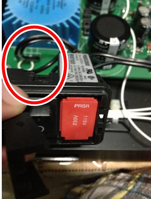

ขอตอบแบบไม่ชัวร์นัก
จากรูปนั้น เค้าทำให้ข้างในสามารถเลือกได้ว่าเป็นไฟ 110 หรือ 220v นะครับ ลองเอาไขควงแงะเบาๆที่ฝาแดงๆๆ ข้างในนั้นน่าจะมีจัมป์เปอร์ที่ให้เลือกจั๊มป์ว่าจะเอาไฟแบบไหนครับ

ในวงกลมที่ผมวงไว้เป็นตำแหน่งที่สายไฟ AC ไปลงปริ๊นบอร์ดครับ
0V 115V 0V 115V
o o o o
l l_____l l
ตรงตำแหน่งของ 2 จุดกลางผมเห็นมีสายไฟเส้นเล็กสีขาวต่อจั้มอยู่
ดังนั้นการต่อสายแบบนี้ก็เป็นการต่อแบบ Serial ไว้สำหรับใช้กับไฟ 220V แล้วนะครับ
แต่แอมป์เครื่องนี้มาจาก USA ที่ใช้ไฟ 120V ก็น่าจะต่อสายไฟแบบ Parellel คือ 0V รวมเข้ากับ 0V และ 115V ก็รวมเข้ากับ 115V อีกจุดนึงครับ

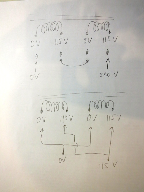

RockDragon
29/08/2013 22:45:19
2,893
ตามที่ผมวาดมานี้พอเป็นสังเขบการเดินสายไฟเข้าหม้อแปลงแบบ Dual Primary ครับ
ถ้ามีสายจั๊มตรงกลางแบบภาพวาดบนแบบ Serial หม้อแปลงก็จะรับไฟ 220V เท่านั้น
ส่วนอันล่างเป็นต่อแบบ Parallel หม้อแปลงก็จะรับไฟ 110V เท่านั้นครับ
ผมไม่รู้ว่าการต่อสายไฟออกมาจากหลังกล่องฟิวส์นั้นเป็นอย่างไรบ้าง
แต่ผมขอเดาว่าด้านหน้ากล่องฟิวส์ที่มีบอก 115V 230V นั้นอาจไม่มีความหมายก็ได้ครับ
เพราะถ้าต้องการต่อสายไฟเป็นแบบที่สามารถสลับเปลี่ยนระหว่างใช้ไฟ 115V หรือ 230V นั้น
สายไฟที่มาลงปริ๊นบอร์ดจะต้องมี 4 เส้นครับ
RockDragon
29/08/2013 22:48:54
2,893
ได้มาอีกภาพครับ

RockDragon
29/08/2013 23:55:46
2,893
เฮียครับ ผมก็คิดเหมือนอย่างที่เฮียว่ามาทีแรกเลยครับ เพราะจากที่เห็นนั้นมันเป็นแป้นที่สามารถดึงออกมาแล้วทำการสลับเสียบกลับเข้าไปในตำแหน่งไฟที่เราต้องการได้ครับ
แต่พอผมมองเห็นสายไฟที่มันวิ่งไปลงบนปริ๊นบอร์ดมีแค่ 2 เส้น ไม่ใช่ 4 เส้นอย่างที่ผมเคยต่อมาก่อน ผมก็เลยไม่แน่ใจครับ 555

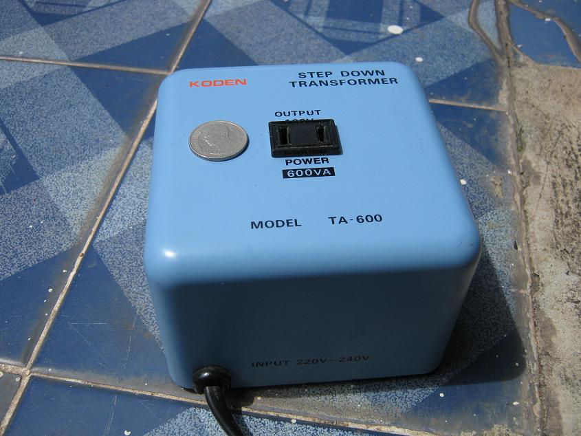

แบบนี้ พอไหวไหม๋ครับ
