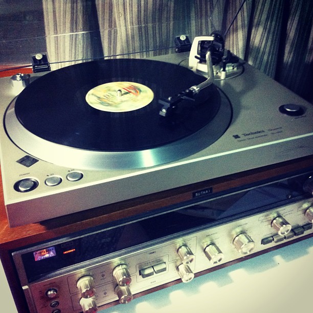

ขุดกรุของพ่อ เจอเครื่อง turntable Technic SL 1401 และเครื่อง Sansui QRX 3500 ส่วนตัวเรามีลำโพงอยู่ชุดนึง Harman/Kardon
ขอถามแบบคนไม่รู้เรื่องเลยนะคะ คือว่าถ้าเราต่อ turntable กับลำโพงที่เรามีเลยได้มั้ย เสียงจะออกรึเปล่า ตัว Sansui ยังใช้ได้อยู่ เราต้องต่อ turntable ผ่าน Sansui มั้ยคะ? ยังไม่รู้จะหาเข็มเปลี่ยนได้มั้ย แนบภาพมาให้ดูด้วย ถ้าใครมีความรู้ทางนี้รบกวนแนะนำด้วยค่ะ ขอบคุณล่วงหน้า

1 ต้องต่อ turntable เข้า Sansui ที่ช่อง Phono Input
2 ที่หน้าปัด Sansui ต้องบิดลูกบิด ไปที่ phono ด้วย เพราะตอนนี้เลือกฟังวิทยุอยู่
3 ต่อลำโพงเข้า Sansui
4 ใสแผ่นเสียง วาง arm ลงบนแผ่น ปรับ Volume
5 รอฟังเสียงสุดคลาสสิกได้เลย...555

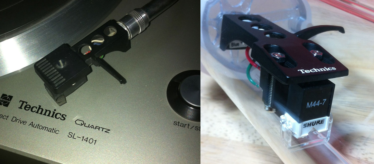

โอ้ยหัวเข็มพันกว่าเองเหรออออออ คือว่าไปโดน Headshell Technic ไปแล้ว 4500 แน่ะ เสียใจ
แนบภาพมาให้ดูด้วย headshell เก่า และ อันที่เพิ่งซื้อมาใหม่
ตอนแรกจะซื้อแต่เข็มเค้าบอกมันใส่ไม่ได้ ตรงน๊อตไม่เหมือนกัน ตะกี้ก็ไปยืนจ้องเจ้า Sansui อยู่ มีช่องประมาณล้านแปดหลังเครื่อง งงค่ะ แต่เสาร์อาทิตย์นี้จะลองพยายาม คือว่าเดิมทีพ่อเค้าต่อไว้ด้วยกันทั้งหมดห้าเครื่องค่ะ สายมันก็พันผูกกันเยอะมากๆ เราก็อยากจะดึงแค่ เทิร์นกะซันซุยมาต่อกันสองอันนี่ล่ะค่ะ

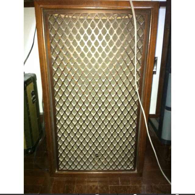

ปรากฎว่าที่บ้านมีลำโพงซันซุยค่ะ เหลือแต่ลุ้นให้มันไม่เสียจะได้ไม่ต้องซื้ออะไร หน้าตาลำโพงก็ตามภาพค่ะ อันใหญ่เหมือนกัน

ลำโพงตัวนี้หนักคอดๆ แบกคนเดียวแทบไม่ไหว ของที่บ้านก็หน้าตาประมาณนี้ จะย้ายที่ไปฟังอีกห้องยังไม่มีปัญญายกเลย ไม่มีคนช่วยยก
ต่อสายลำโพงต้องมั่นใจสายไม่ผิดขั้ว สายไม่แตะกัน แล้วอย่าพึ่งเสียบปลั๊กเพื่อความปลอดภัยนะครับ
เปิดกับลำโพงคู่กันแล้วทีหลังกลับไปฟังลำโพงคอม จะกลายเป็นเสียงเป็ดไปเลย

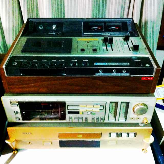

มีตัวอื่นๆอีก 3 เครื่องอยู่ข้างๆซันซุยแต่ไม่ได้เช็คว่าเสียรึยังค่ะ

ลำโพง เป็นอะไรที่ทนสุด เสียยากสุดๆ ต้องระวังเรื่องการต่อสายอย่างที่เตือนไป เขาไปซ่อมกันแถวๆลาดพร้าวสะพาน2
Teac cd รุ่นสูง ตัวนี้สมัยก่อนดังพอสมควร และแพงหลายหมื่นบาทในยุคนั้น
เครื่องเทปต้องลองไปเปลี่ยนสายพานที่มัมันหย่อนยานน่าจะยังไม่เสีย

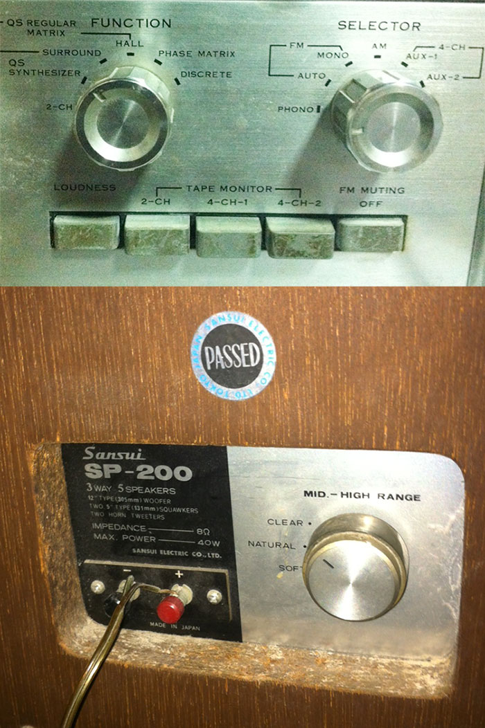

ลองไปเปิดมาอีกรอบตะกี้นี้เลย แล้วก็ลองปรับตรงปุ่ม function ดู เสียงก็ออกสองข้างซะงั้น สังเกตุว่าขณะที่เรากำลังปรับๆ เสียงจะมีติดๆดับๆ เบา-ดังสลับๆไป วันนี้ให้โอกาสฟังได้หลายเพลง กำลังเพลิดเพลินก็เรื่มมีเสียง ซ่าๆแทรกแบบทรานซิสเตอร์เหมือนที่ลองครั้งแรก แล้วก็ซ่ามากจนฟังไม่ได้
แนบรูปด้านหลังลำโพงมาให้ดูค่ะ เพิ่งเห็นว่ามีปุ่มปรับเพิ่มได้อีก
คำถามเรื่องหัวเข็มค่ะ ซื้อมาเป็นของ Shure M44-7 เสียงทุ้มกว่าเข็มเก่ามาก หัวเข็มแต่ละยี่ห้อก็ให้เสียงต่างกันใช่มั้ยคะ

Phono
28/07/2013 22:52:44
ถ้ามึลำโพงเพียง 2 ตัว ปุ่มฟังชั่นน่าจะอยู่ที่ตำแหน่ง 2CH ช้ายสุด
ตำแหน่งอื่นใช้กรณีที่มีลำโพง 4 ตัว คู่หน้า และคู่หลัง
อาการติดๆดับๆ อาจจะเป็นที่ contact ของปุ่มต่างๆสกปรก เพราะเก่าเก็บ
ใช้สเปร์ยล้างหน้า contact. ฉีด อาจต้องเปิดเครื่องดู
ส่วนหลังลำโพงไม่น่าจะมีอะไรต้องปรับแล้ว
