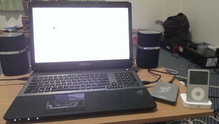

ผมก็เพิ่งได้มา 3 วัน ต่อกับ ipod classic ไฟล์ aiff ใช้ universal dock ของแท้
เสียงไม่ต่างกับที่ร้านมากนัก แต่อาการที่ร้อนตรงเหล็กไม่ร้อนนะครับ ตอนนี้ burn ไปได้ ชั่วโมงกว่าๆยังไม่ร้อนครับ
เดี๋ยวลองดูทั้งคืนว่าร้อนหรือไม่แล้วรายงานครับ สำหรับเสียงมันสุดๆจริงครับ
พรุ่งนี้จะลอง กับ ibasso dx100 ฟัง 24 bit, sony x1061 และ cd portable technics อีกที
รูปถ่ายเร็วๆครับแล้ว resize ครับ
