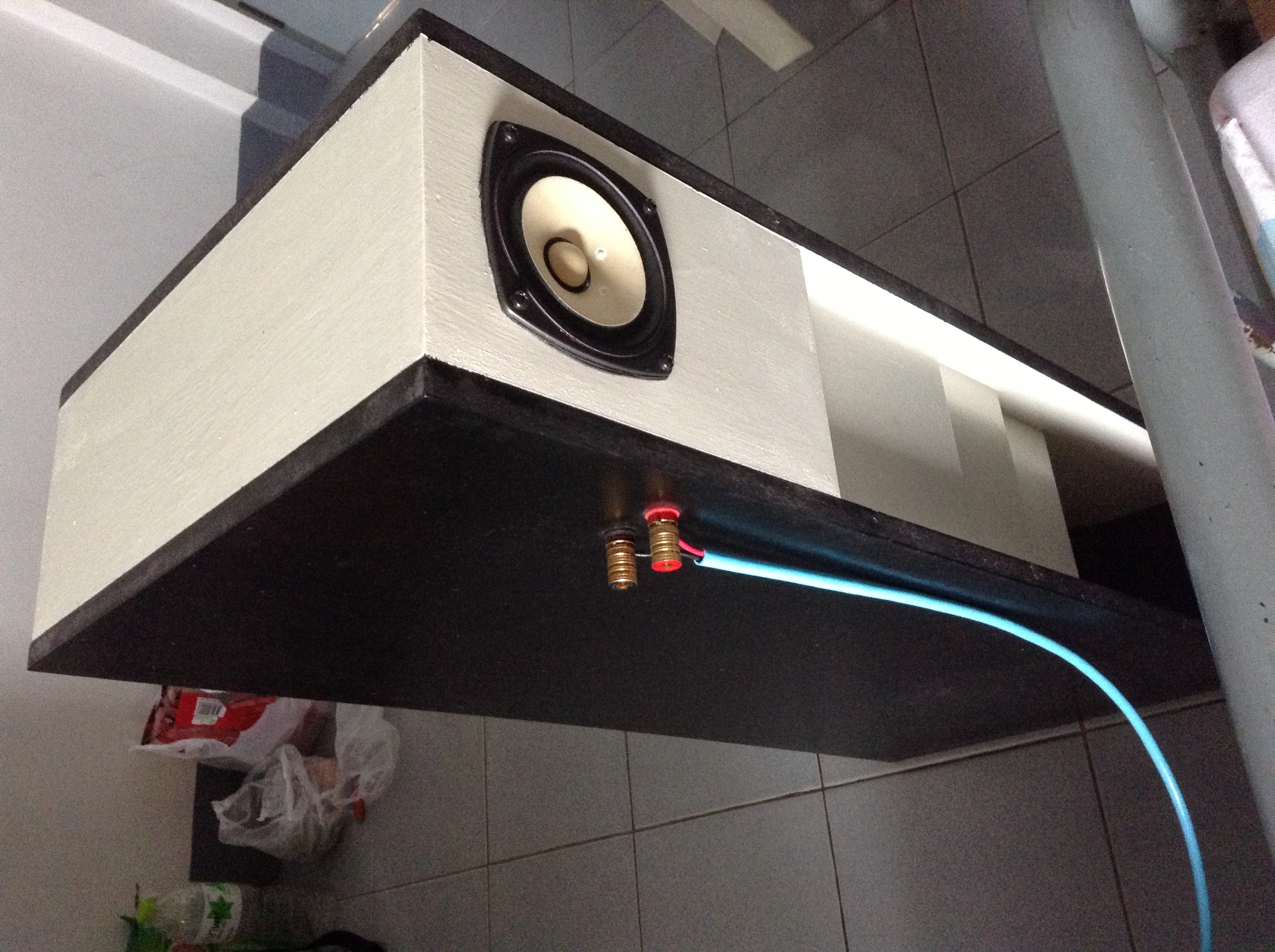

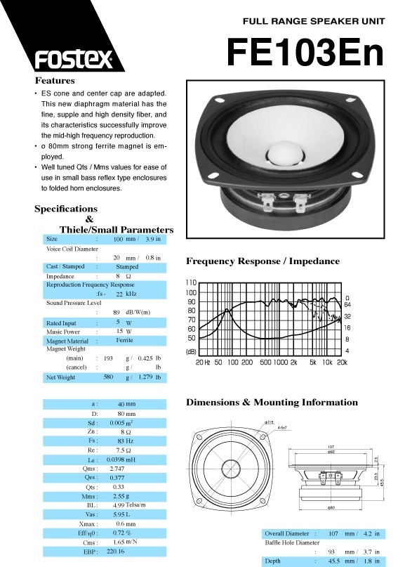

Fostex FE103 EN recommended back load horn type enclose : DIY จร้า
yakkyhero
01/03/2013 15:12:24
เสียงหวานมากครับ
yakkyhero
01/03/2013 15:13:39

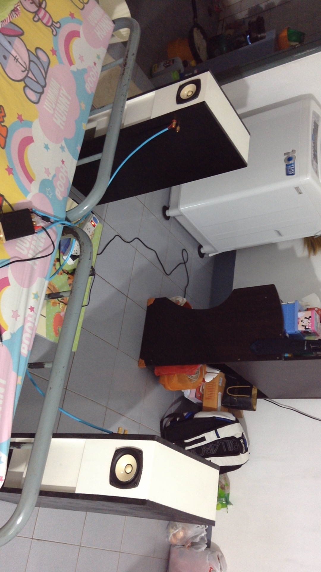

ระยะประชิดขอบเตียง5555ฟังเพลินๆ เอาไว้กล่อมก่อนนอครับ

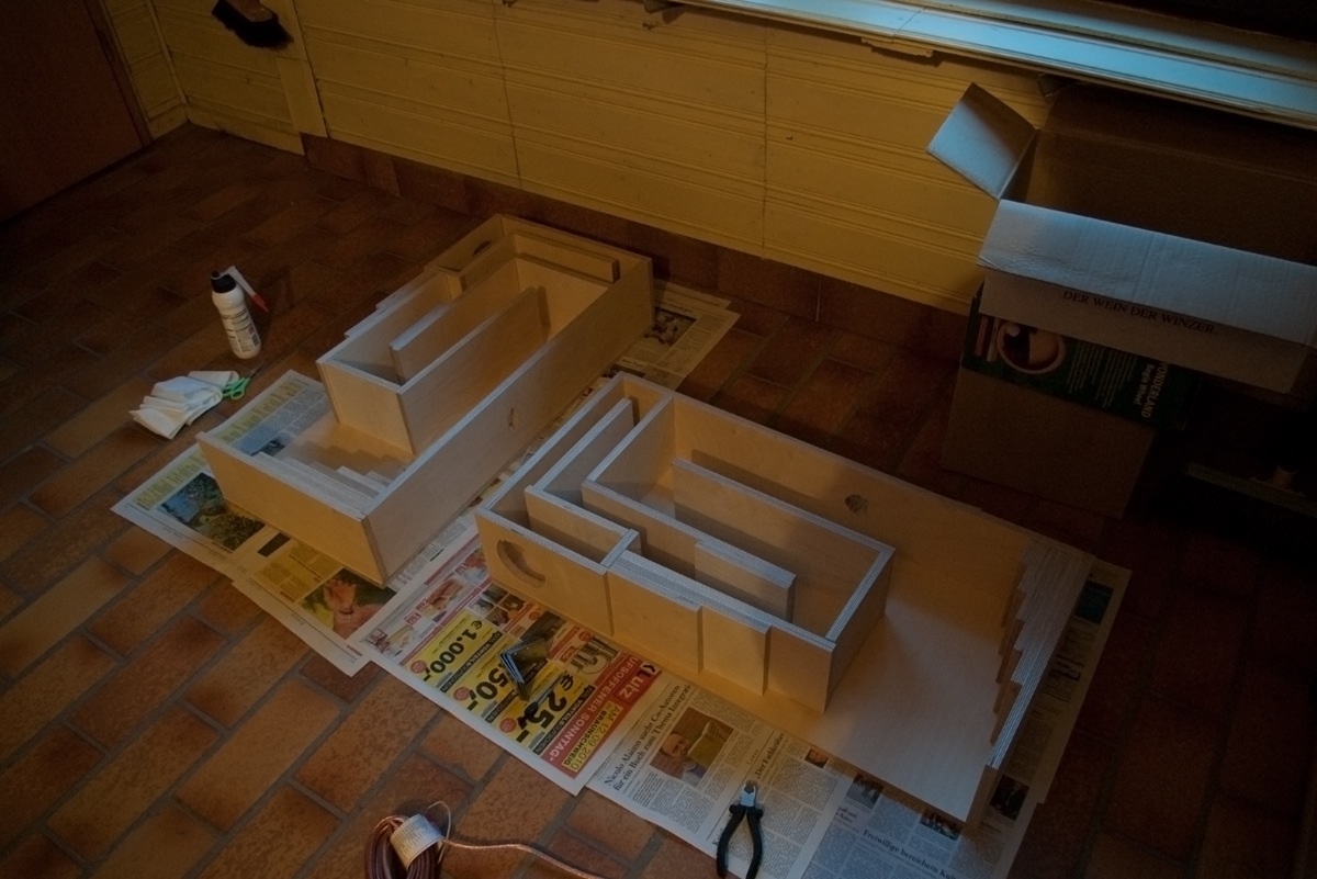

ภายในเป็นยังงี้แหละจร้าจิ้กรูปมาจากกูเกิ้ล

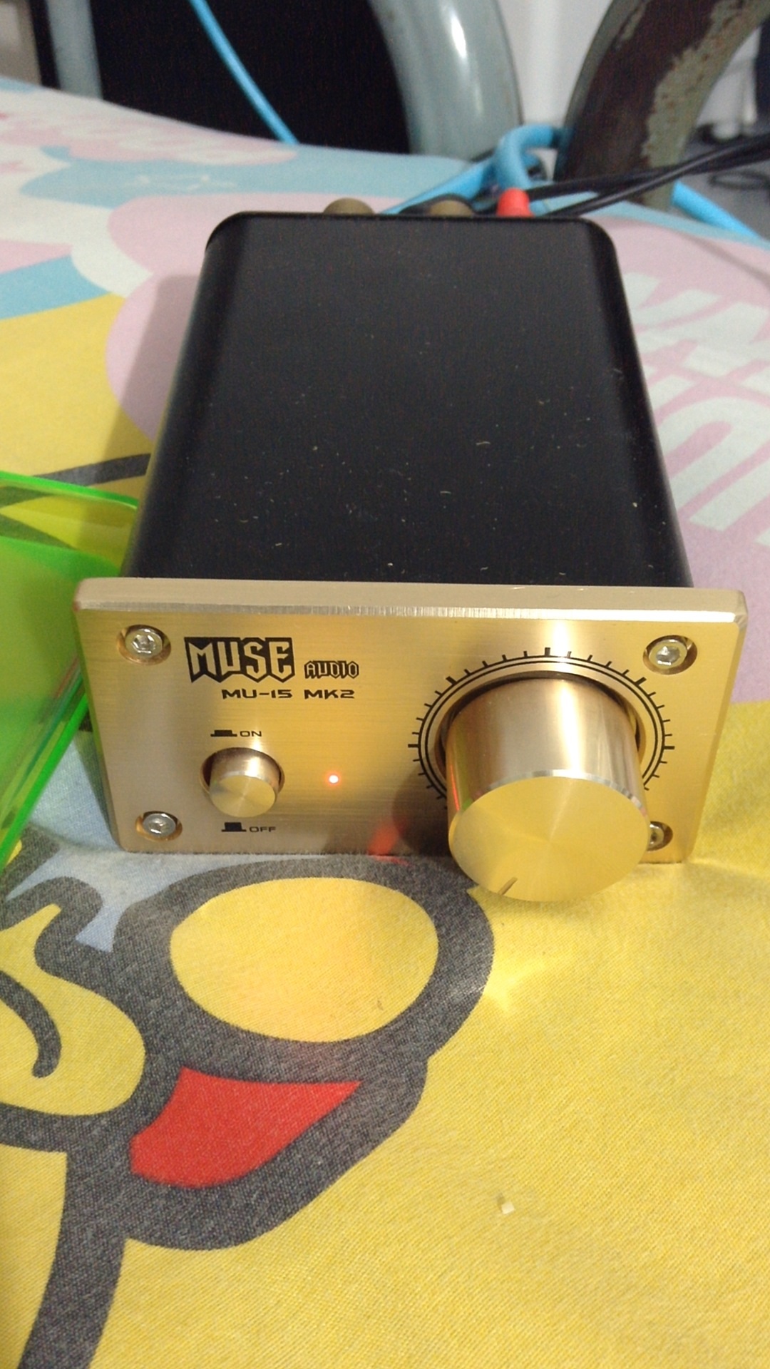

ไม่น่าเชื่อว่าเจ้านี่เอาอยู่ครับmuse t-amp 2024 ขอรับ เพราะมากๆ
yakkyhero
01/03/2013 15:18:32
สเปคคร่าวๆน่ะครับ
Foster 103en + ตู้back load horn
สายลำโพง jps labs super blue
T-amp muse mu-15 mk2
สายสัญญาณ15บาทขอรับ

แก้ไขFostex น้ะครับไม่ใช่foster dic บนiPad มันลั่น
