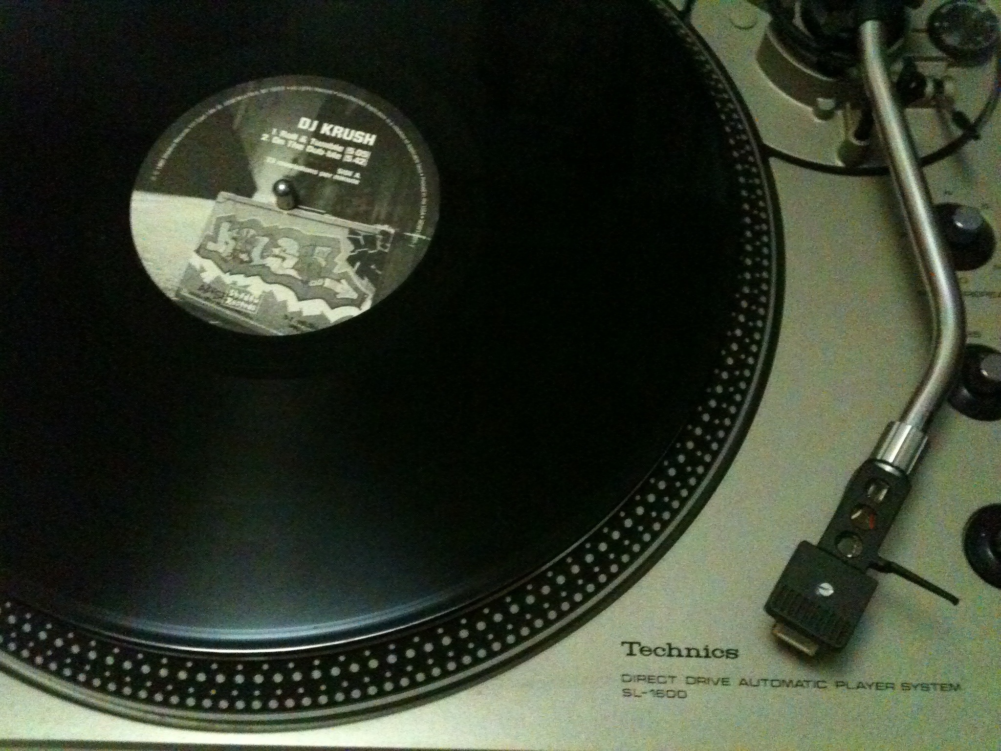

จัดหาเครื่อง อาชีวะ เอสแอล28 เครื่องเดินด้วยสายพาน วินเทจสุดๆตามรสนิยม แกะออกมาเสียบไฟป๊าบบบบ นิ่ง ขยับนิด มันยั่งนิ่ง เขย่าหน่อย มันก็ยังนิ่งอยู่ เริ่มใจเสีย เลยไปลองอีกตัว
อาชีวะ เอสแอล1600 แบบขับเคลื่อนตรง แกะมาลองเสียบไฟ รอบนี้เหมือนฟ้าปลอบใจ มอเตอร์หมุน ลองปรับรอบดู มันน่าจะตรงนะ แบกกลับบ้านมาปัดกวาดเช็ดถู
น้ำมาเยอะแล้ว เข้าเรื่องดีกว่าฮะ 555 เรื่องของเรื่องคือ อยากจะปรึกษาว่า ไอเจ้าเครื่องนี้เนี่ย มันยังใช้ได้ดีอยู่เลยรึเปล่า แล้วการตั้งหัวเข็มเปลี่ยนหัวเข็มเนี่ย มันต้องทำยังไงครับ
ไอครั้นจะให้อ่านแล้วลองทำตาม ก็ลองแล้ว แต่ด้วยสมองอันน้อยนิดของผมมันไม่ค่อยเข้าใจครับ แต่ถ้ามีคนทำแล้วลองทำตาม ผมจะจำขึ้นใจเลยครับ
จึงอยากจะขอความอนุเคราะห์พี่ๆ ช่วยเเหลือผมทีครับ ผมยินดีที่จะเดินทางไหาถึงบ้านเพื่อรับความรู้จากพี่ครับ กราบขอบพระคุณล่วงหน้าครับ

555 ไม่ยากล่ะ ก็แค่โทรหาเจ้าไก่ย์วินเทจเท่านั้นเองครับ พวกเทิร์นเทเบิ้ล ผมรู้แบบผิวๆๆเท่านั้นครับ ถามเจ้าไก่ย์ได้เลยจ้า
เครื่องทำงานได้ดี ต้องเช็คว่ามันสามารถหมุนด้วยรอบปกติของมันหรือเปล่า
การตั้งหัวเข็มก็คือการติดตั้งหัวเข็มให้มีน้ำหนักกดลงบนแผ่นเสียงในอัตราส่วนที่พอดี และสมดุลย์ครับ และอย่าลืมว่าต้องมีเครื่องขยายเสียงและลำโพงด้วยนะครับ 55

เมื่อเย็น หลังจากเลิกงาน ร้อนใจอยากลองเร็วๆ เลยโทรหาพี่คนที่พาไปซื้อ ว่าจะเอาเครื่องไปลองที่บ้านพี่เค้า
ไปถึงจัดแจงต่สาย ยืมหัวพี่เค้ามาใส่ วางแผ่นลองเปิด มันเล่นได้ครับ รอบตรงแถถมปรับความเร็วรอบได้ด้วย
แต่ส่วนที่เล่นอัตโนมัติ ดูมันยังเอ๋อๆอยู่ หรือปรับตั้งไม่ถูกก็ไม่รู้ เดี๋ยวจะลองหาคู่มือมาอ่านใหม่อีกรอบ

เงิบไปสิบวิ ค่ะ อาชีวะ=เทคนิค
เป็นปกติของเครื่องเก่าค่ะ ระบบออโต้จะไม่ค่อยสมบูรณ์
แนะนำถามพี่ไก่ย์ดู ฮะๆ หรือยกไปให้ช่างเลยก็ได้ค่ะ ถ้าอยู่แถวสามแยกไฟฉาย มีช่างดอน เก่งเรื่องเครื่องเทรินมาก

ลองไปโหด technics arc protractor มาใช้ในการตั้งระดับ โหลดมาอ่านได้ แต่ต้องลอคอินก่อนนะ
http://www.vinylengine.com/cartridge-alignment-protractors.shtml
ส่วนน้ำหนักถ้าไม่มีตาชั่งเอามาชั่งน้ำหนักหัวเข็ม ก็ค้้อยๆปรับเอาเอาทีละหน่อย ถ้าหนักไปเสียงจะทึบๆ เลื่อนตุ้มน้ำหนักจนกว่าจะได้เสียงใสพอดี
เวลาติดตั้งหัวเข็มใหม่ ถ้าหากมันสามารถดึงปลายเข็มออกได้ ระหว่างทำงานก็ดึงออกมาเก็บในที่ปลอดภัยไว้ก่อน ขณะติดตั้ง ไขน๊อตยึดหัวเข็มเข้ากะเฮดเชลล์ ตรงนี้ถ้าไม่ระวังจะพลาดได้
สำหรับ turn แบบ Auto ใช้ไปนานๆมันมักจะเอ๋อๆเป็นปกติอยู่แล้่ว ต้องไปปรับปรุงนิดหน่อย แต่มันดีที่เล่นง่าย ไม่ต้องมานั่งเฝ้าตอนหมดแผ่น เพราะตอนนี้ใช้ Turn แบบ manual หมด แอบงีบไม่ได้เลย ต้องมานั่งระแวงตอนแผ่นหมด แล้วจะทำให้หัว MC สุดรักมันจะหงิกไปได้
เคยใช้ SL 23 แบบสายพานอยู่เครื่องนึง ซื้อจากคลองถมมาสิบกว่าปีแล้ว ซื้อมาใช้ได้พักนึง สปีด 45 ดันรอบไม่ตรง ก็พยายามหาเหตุว่ามันเสียอะไรตรงไหน อดฟังแผ่น 7 นิ้วไปนาน ตอนแรกก็นึกว่าต้องโยนทิ้งไปแล้ว เพราะไปได้ Rega มาแทน มีอยู่วันนึงไม่รู้นึกยัง ไปลองขยับตรงสวิทซ์ 33/45 เอ๊ะ มันวิ่งได้นี่หว่า ปรากฏว่าเป็นที่สวิทซ์สึก จัดการทำความสะอาดแค่นั้นใช้ได้แระ หลงดง่มาหลายปี แหะ ๆ

ตอนนี้ฟังได้เครื่องนึงแล้วครับ หลังจากยกไปบ้านรุ่นพี่มา ให้เค้าสอน ตอนนี้ก็พอจะเป็นมาบ้างละ
ส่วนน้ำหนักหัวเข็มก็กะๆเอาครับ ดูจากสเป็คของหัวรุ่นนี้แล้วกะเอา ว่ามันประมาณนี้แหละ ไม่รู้ว่ามันตรงรึเปล่า แหะๆ เพราะผมฟังไม่ออกครับ
ส่วนอีกเครื่อง กำลังจะปั้นให้กลับมาใช้ได้ดังเดิมครับ ยังหาสายพานไม่ได้ มอเตอร์มันยังหมุนเป็นปกติอยู่ แต่สายพานไม่มี

สายพานไปหาได้ที่ร้านอมร แต่บางช่วงของขาดก็อาจจะไม่มี
ไปบอกว่าเอาสายพานเครื่องเล่นแผ่นเสียง ถ้าสายพานเดิมมีอยู่ก็เอาไปทาบแล้วก็เอาเส้นที่สั้นกว่าของเดิมที่ยานโตงเตง ถ้าอย่างsl23ที่ใช้อยู่ น่าจะขนาด28. 29 30เซนต์นี่แหละ

เจ้าSL 23 ของผมมันดื้อครับ อุตสา่ห์ยกไปร้านดัง เพื่อจัดหาสายพานมา กลับมาก็จัดแจงงัดแงะซ่อมแซมเอง
เปลี่ยนสายพานแล้ว ต่อสายไปใหม่แล้ว ของเดิมมันถลอก กลัวไฟช็อต
ลองเปิดเล่นดู ตัดแล้วครับ เสียงดังฟังชัด แต่รอบมันไม่ตรง อันนี้ผมจนปัญญา ไม่รู้เพราะว่าสายพานมันแน่นเกินไปหรือกระไร
ตอนนี้เลยว่าจะพักโครงการเครื่องนี้ไปก่อน ต้องหาร้านซ่อม
เก็บเงินซื้อหัวเข็มใหม่กับพี่ไก่แล้วยกเครื่องไปให้ซ่อมด้วยดีกว่า 555

ลองทำความสะอาดตรงสวิท 33/off/45 และลองขยับๆตรงปุ่มปรับ pitch ดูอีกรอบ เผื่อจะเป็นปัญหาเดียวกัน

พี่ replay ครับ ตัวปรับรอบของผมมันเป็นแบบอนาล็อคอ่ะครับ มันเป็นกระเดื่องชิ้นนึงกดสายพานไปยังแกนตรงหัวมอเตอร์ครับ ด้านบนเป็นแกนเล็ก ด้านล่างเป็นแกนใหญ่ เลยไม่รู้จะไปตั้งกะมันยังไง
