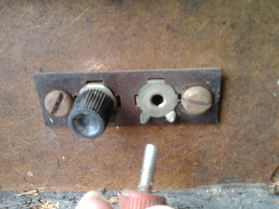

ลำโพงรูแบบนี้มันต้องใช้สายอะไรเสียบครับ

ยุคนั้นนิยมสายดำ แดง เส้นเล็กๆ พันขันให้แน่น ตามลีลาของคนใช้ กันจร้า

ไม่ใช่เสียบรูครับ มันเป็นรูสำหรับไขน็อตขั้วต่อสายลำโพงที่คุณถืออยู่
สายลำโพงก็ทำเป็นห่วงคล้องแกน ซึ่งขันเข้าหาตู้(นึกภาพการต่อสายไฟสิครับ)
หรือจะคล้องเข้าหาน็อตด้านข้างแล้วไขน็อตขันยึดสายก็ได้ครับ
สมัยก่อน สายลำโพงจะเส้นไม่ใหญ่ อาจเป็นแค่สายไฟเส้นเล็กๆเสียด้วยซ้ำ

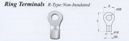

ไม่งั้นปลายสายก็อาจทำเ็ป็นหางปลา หรือห่วงคล้องสายไฟครับ

สมัยก่อน นอกจากสายไฟมาใช้เป็นสายลำโพง วิธีการต่อสายก็ใช้เหมือนสายไฟก็มีครับ

สายลำโพงเส้นไม่ใหญ่มากก็ควั่นๆเอาก็ใช้ได้ อย่าให้ขนๆแพลมมาติดกันก็พอ

แบ่งสาย 1 เส้นเป็น2กลุ่ม ขวั้นแต่ละกลุ่ม แล้วรวบปลายกลุ่มพันเข้าหากัน
ให้ตรงกลางเป็นที่ว่าให้สกรูลอดได้ (ทำเสร็จลักษณะจะเป็นแนวเดียวกับ Ring Terminal ข้างบนครับ)

น็อตที่อยู่ริม เขาเอาไว้ใช้กับRing Terminalตามรูปที่แปะไงครับ
จุดประสงค์คือ ใช้ไขควงแบนขัน จะได้แนบแน่นมากๆ กระแสไหลผ่านได้ดี
ส่วนขั้วตรงกลาง ก็เอาไว้ใช้กับสายเปลือยที่เราขวั้นเองให้เป้นวง
แล้วใช้มือบิดขันให้แน่

ผมนึกว่าสกรูหัวแบนข้างๆ เป็นสกรูที่ยึดชุดแผ่นต่อสายลำโพงให้ติดกับแท่นซะอีก อิอิ :)

เอานั่นสิ หรือผมเข้าใจผิดหว่า 5555
ผมมีลำโพงขั้วแบบนี้อยู่่เหมือนกันครับ
เคยถอดน็อตข้างออก แผงก็ยังอยู่กับที่ คงเข้าใจผิดน่ะครับ

ใช้กับหางปลาแล้วล่ะนั่นน่ะ
