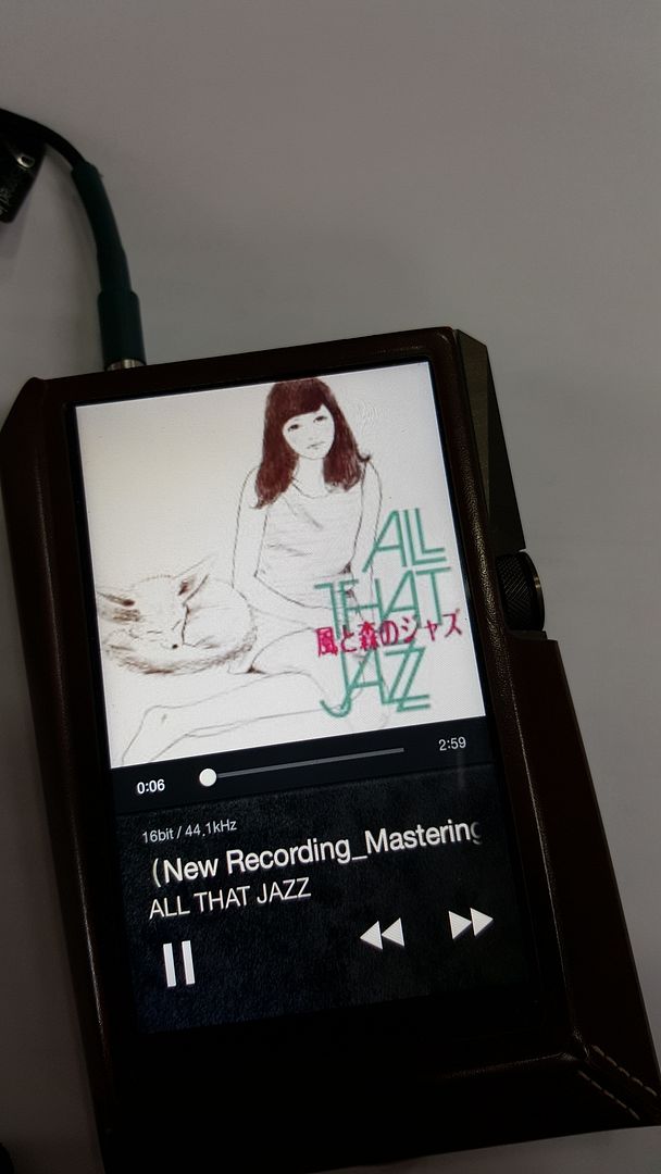

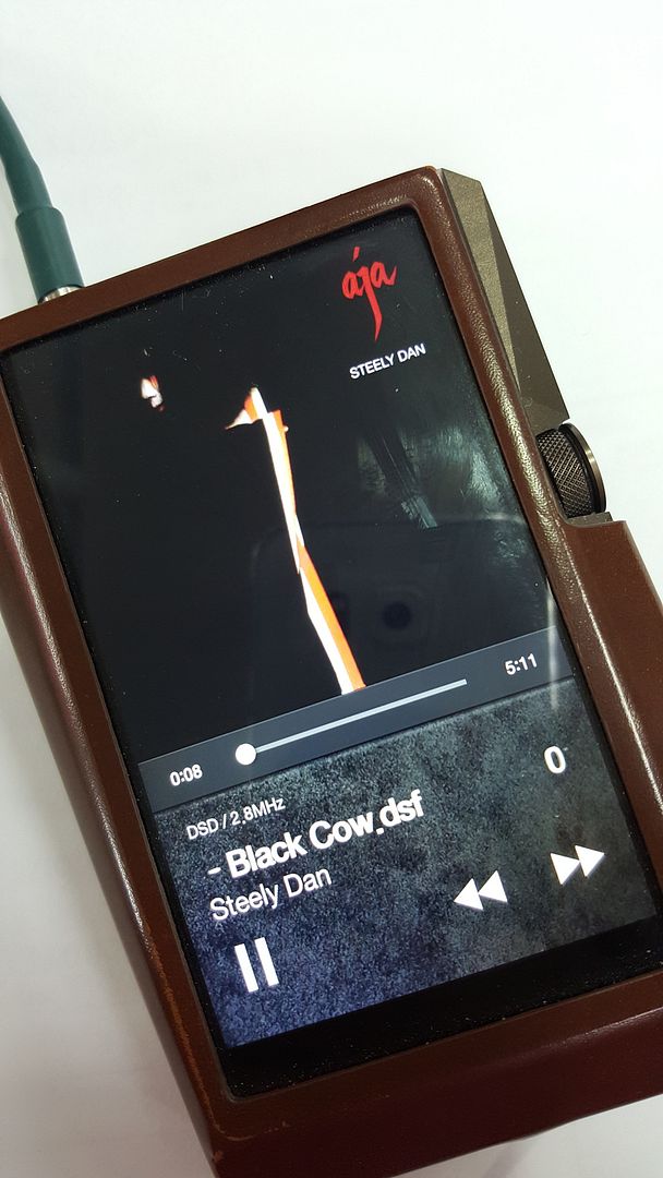

ของ​ผม​ใส่​ปก​เต็ม​เหนี่ยว​ครับ​ 1000*1000 pixels
http://i1060.photobucket.com/albums/t452/monsterboyjuta/20150805_111045_zps2shmohy8.jpg" alt=" " />
ถ้าหาปกในเนตบางที 300*300pixel มันก็​มี​แอบภาพแตกให้หงุดหงิด​เล็ก ๆ ครับ
ภาพนี้แตกนะ คือแค่พอดู​ได้​ให้มัน​ดีกว่า​โล่ง ๆ โล้น ๆ ครับ
[img]http://i1060.photobucket.com/albums/t452/monsterboyjuta/20150805_111122_zps88zjr8md.jpg[/img)

ปกสีดำนี่ผมใช้ไฟล์ภาพขนาด 1000x1000 หาได้ตามเนทครับ ใส่เข้าไปภาพจะคมชัด เวลาเปิดบน player นี่จะชัดมาก เคยใช้ 500x500 ตัวอักษรจะเบลอ ๆ ไม่คมชัดครับ
ส่วนอันล่างนี่เป็นแผ่นเพลงญี่ปุ่นที่ไม่ค่อยมีชื่อเสียงนัก ได้ไฟล์ขนาด 300x300 ภาพแตกพอสมควรครับ มันชัดครับ ถ้าเป็นคนขี้รำคาญอาจจะเอาปกมาสแกนแล้วปรับขนาดปรับสีให้ถูกใจแล้วใส่ปกเองเอาดีกว่าครับ
การใส่ภาพด้วย MP3tag นี่ผมพบข้อดีคือ มันจะโชว์ภาพในทุกโปรแกรม ทุกเครื่องเล่นครับ เป็นปกเดียวกันหมด ที่ผมใส่ภาพใหญ่ เท่าที่ดูก็ไม่ได้ทำให้ไฟล์เพลงมันใหญ่ขึ้นอย่างมีนัยยะครับ ข้อดีคือเวลาเปิดบนคอมแล้ว thumbnails จะคมชัดสบายใจดีครับ
ปล. ผมใช้ไฟล์ apple lossless เป็นหลักครับ ส่วนมากมี CD ต้นฉบับอยู่แล้ว ไม่เคยลองกับไฟล์ aiff นะครับ
